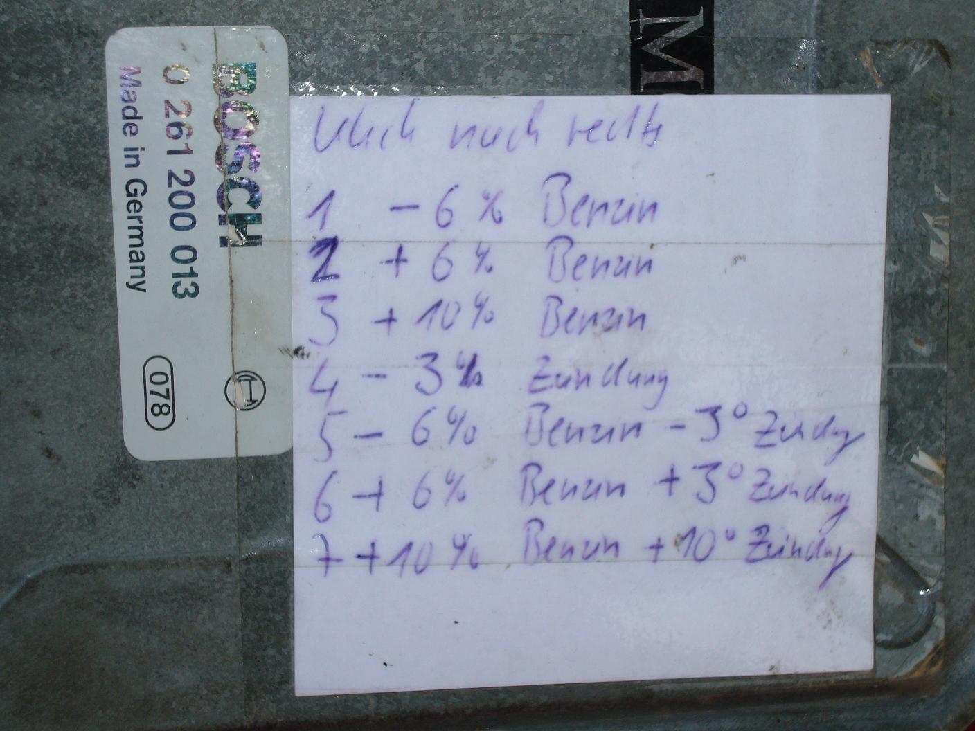

Ja dat is een wastegate waar ze de veerdruk manueel van kunnen verhogen. Je kunt de ECU wel verstellen ik zal een lijstje posten van de ECU afstelling

op de ecu linksboven zit een schakelaar rood dit zijn de standen

@Robert, Om die schakel te zien moet de behuizing open?

Is dat bij elke ECU zo? Mijn originele ziet er van binnen zo uit:
Ik ga er van uit dat ze dan ana de buitenkant zitten, ik zal vanavond eens kijken.

Dit geldt voor de 013. Op de printplaat die je in je hand houdt zit rechts onder in de hoek een blauwe standen schakelaar (naar rechts klikken). Kijk goed, de cijfers zijn heel klein. In de behuizing zit links het gat ervoor

7, helemaal naar rechts is goed :D
