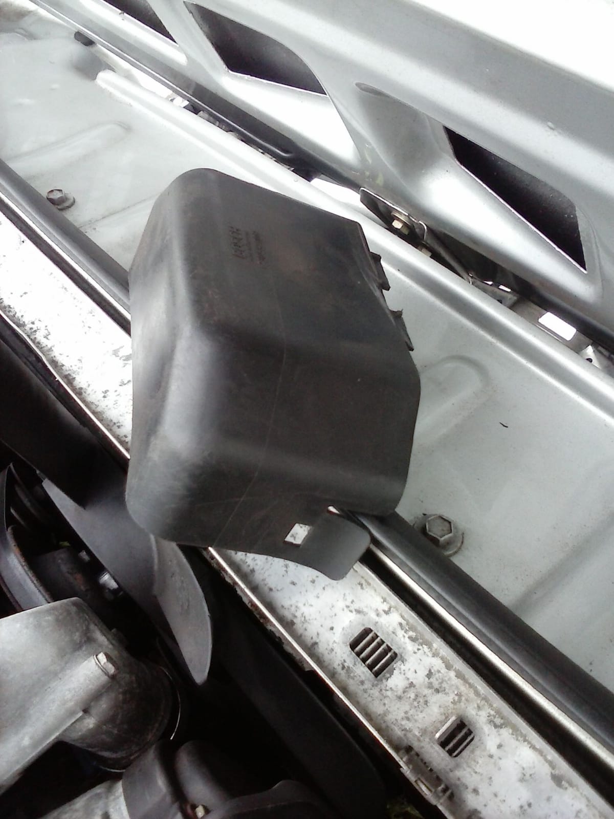

Heb een vraagje..heeft er iemand een afdekkap op zn e23?
Nr 13
Vandaag wilde we dit plaatsen op mn ontsteking..maar mn bobine kabel is te dik...
Heeft er iemand indien hij ook zoon kap heeft foto van als de kap eraf is...hoe de kabels zitten

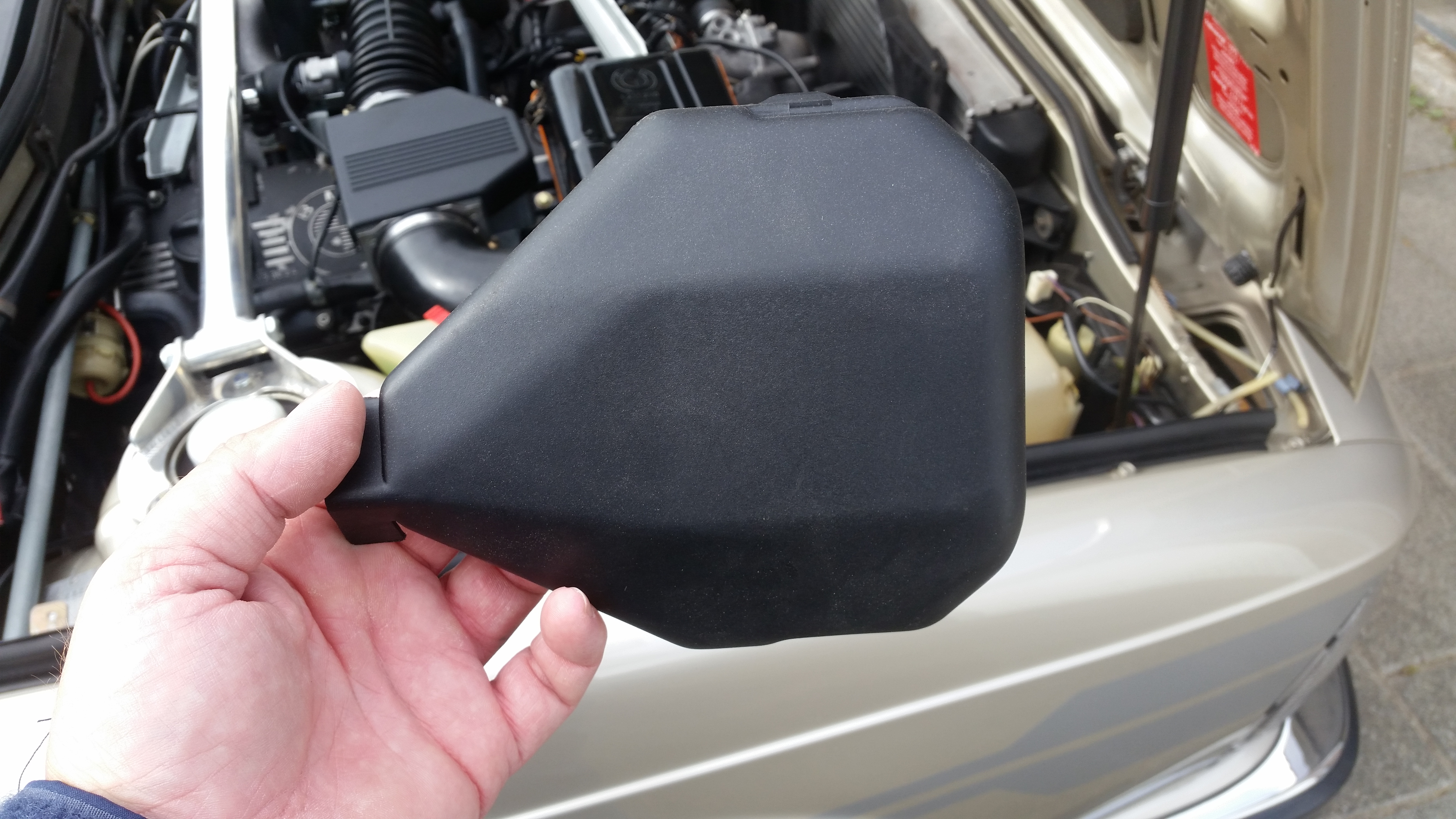

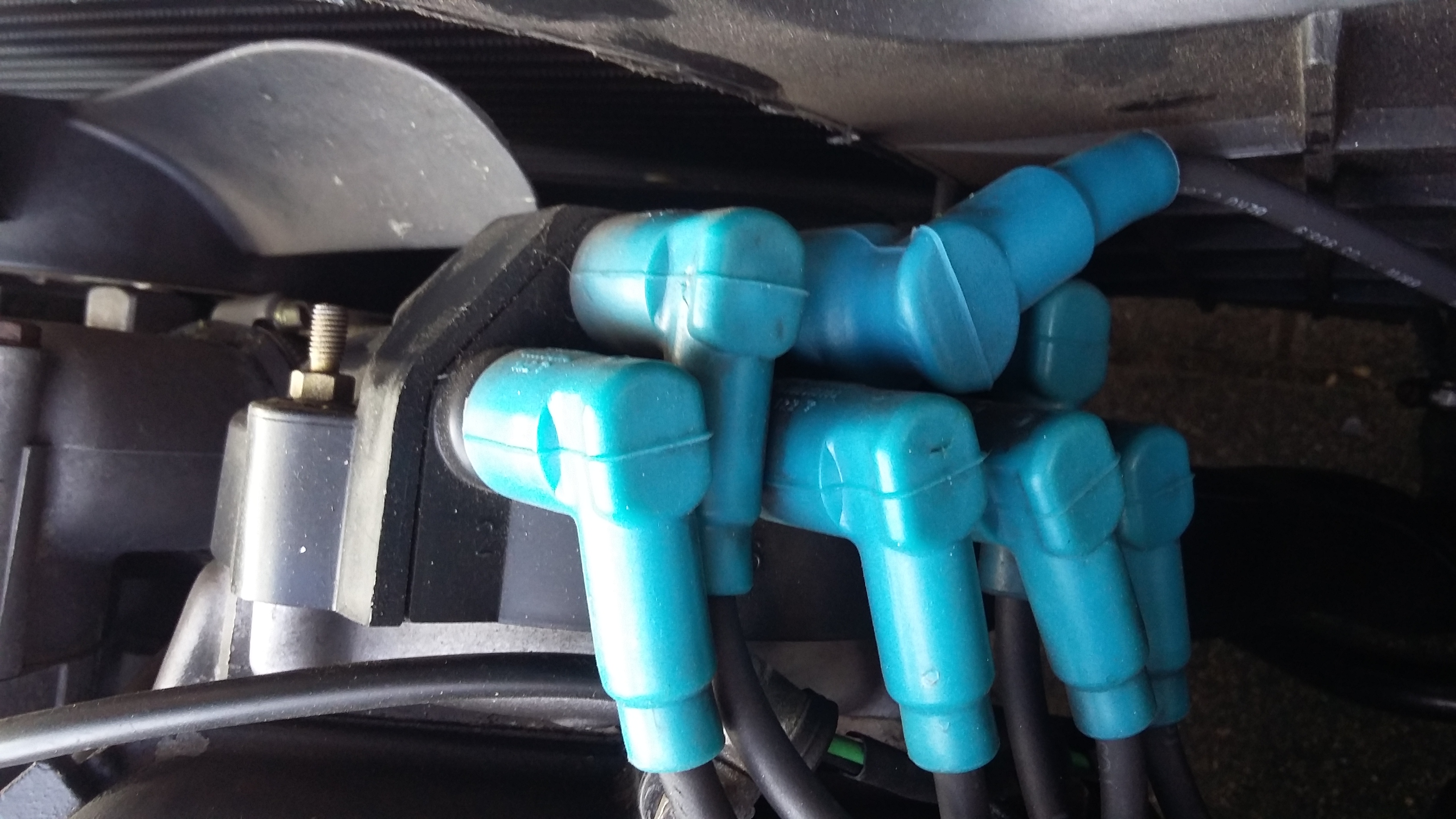

Jouw stekker van de bobinekabel moet je draaien.
Ik zal je morgen wel een foto sturen van mijn E 24
die heeft dezelfde kap...................

Graag klaas..ook zonder de kap ff aub..dan zie ik waar de fout zit..maar de bobine kabel draaien gaat nie..dan klikt die niet meer :oops:
Re: Ontstekingskap vraagje
za 08 sep 2018, 10:17
Je bobinestekker is idd te groot, je hebt een smaller model nodig (zelfde als die van de bougiekababels), dan kan je hem dezelfde kant op doen als alle andere kabels en past de kap.

Heb jij een bobine kabel Cees? Wel graag met die rubber afsluiter voor op de bobine,heb er 1.. Maar is weer een lange stift op de ontstekingskap,dus da past ook weer niet.

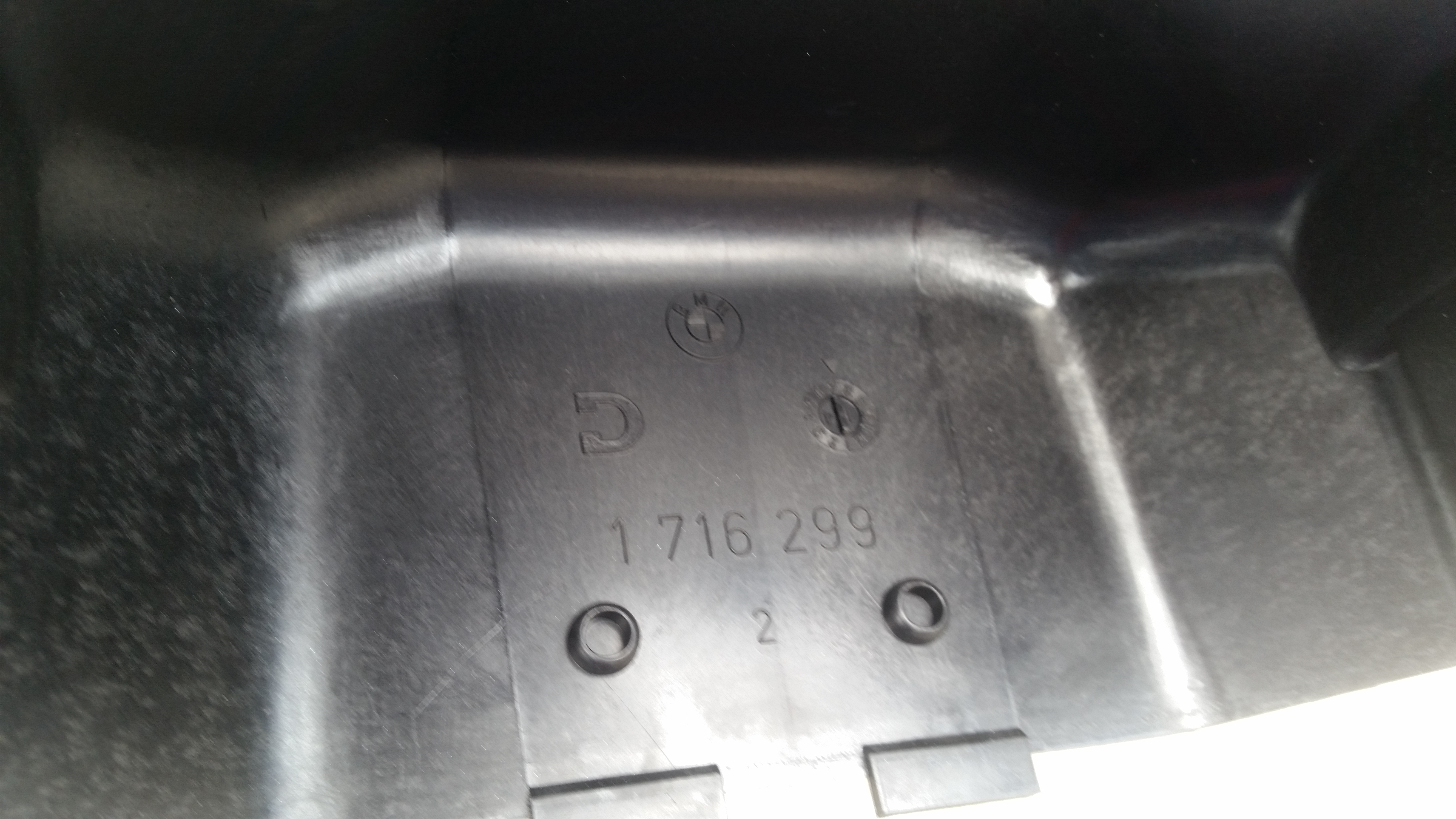

Op de kabels staat gewoon bmw nummer...

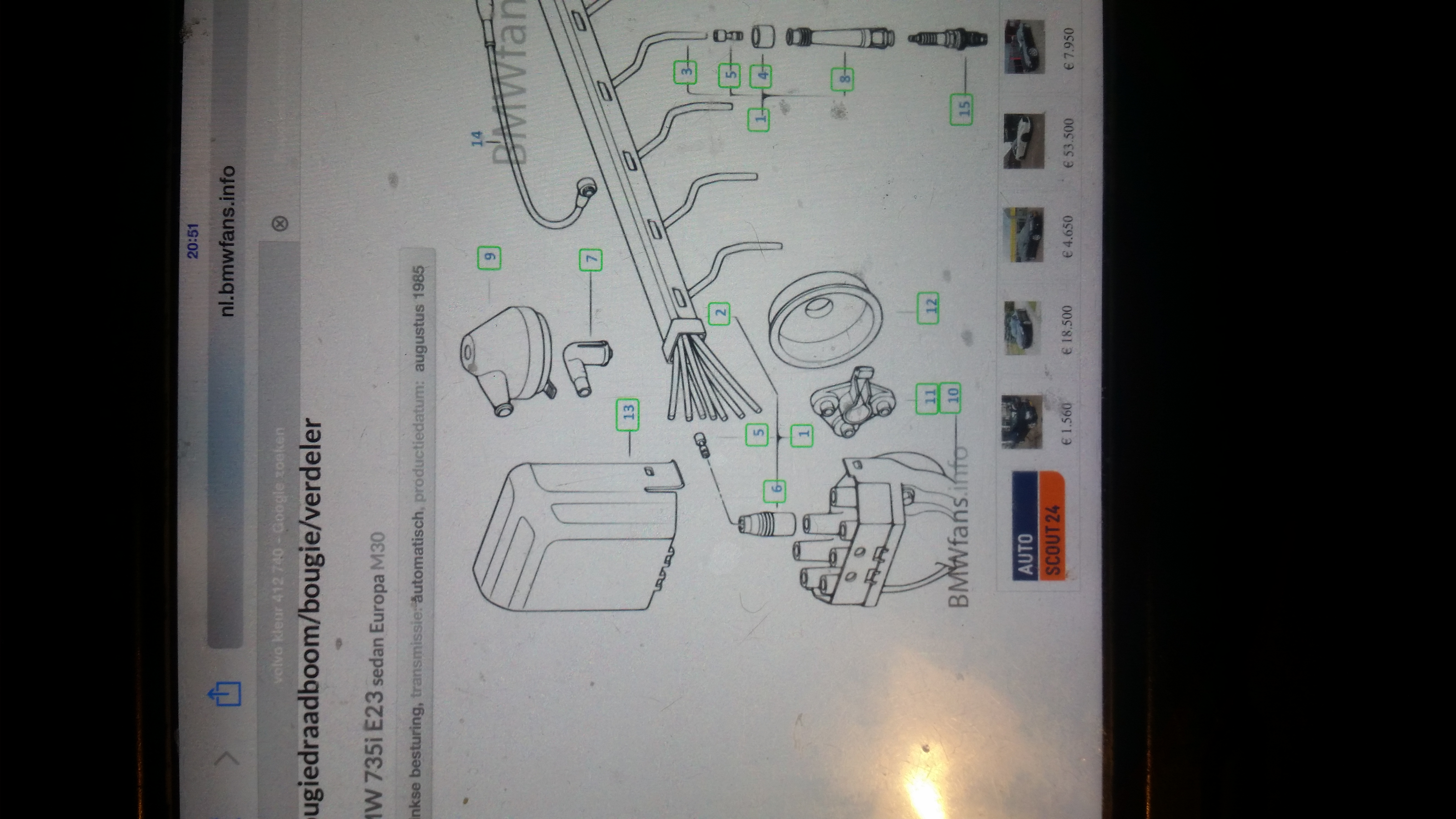

Ha deze via mijn chassienr besteld..
Maar klaas heeft deze op zn e24

Dat is een heel ander model ja.
Dus nu past het allemaal wel?
