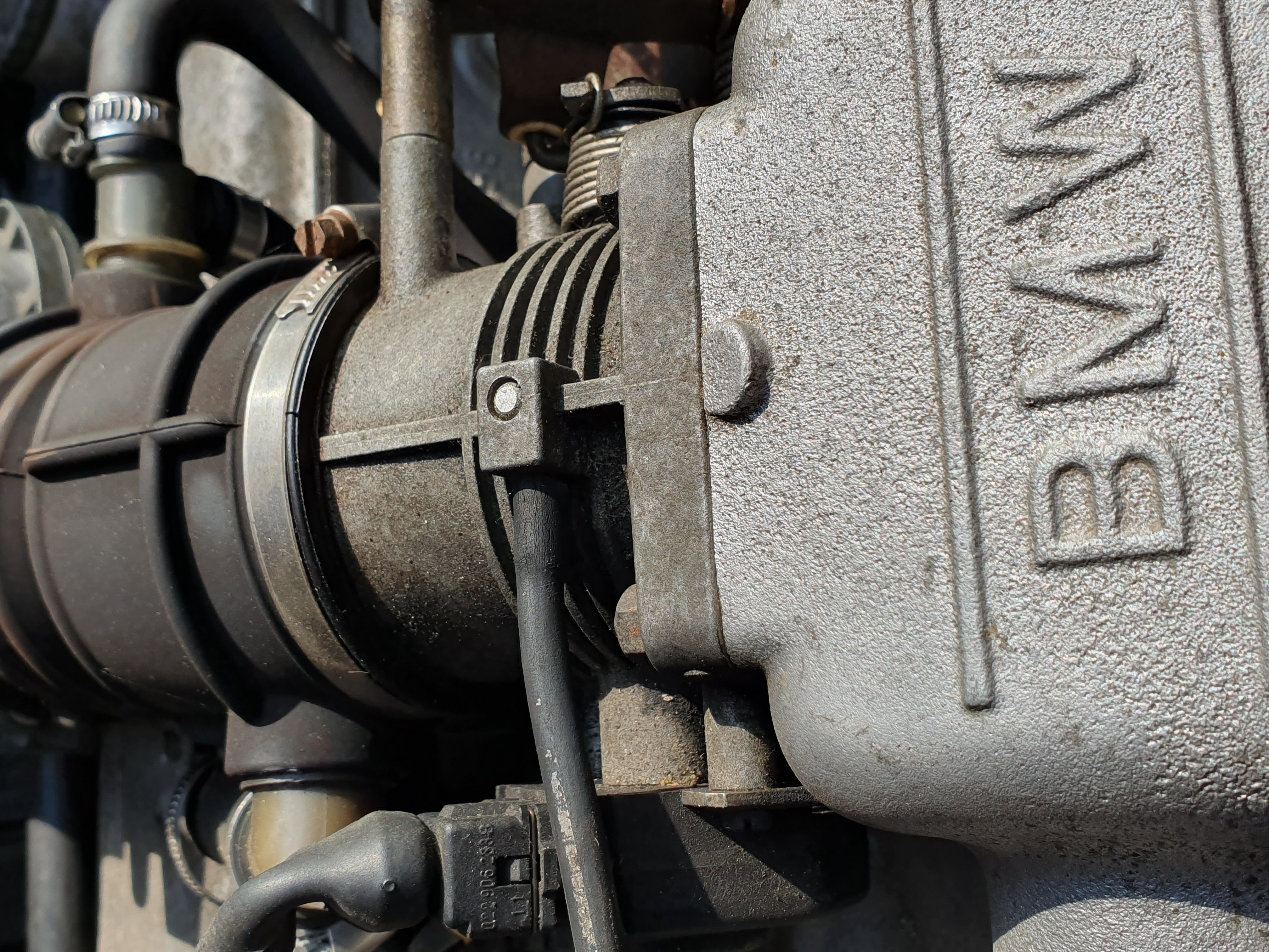

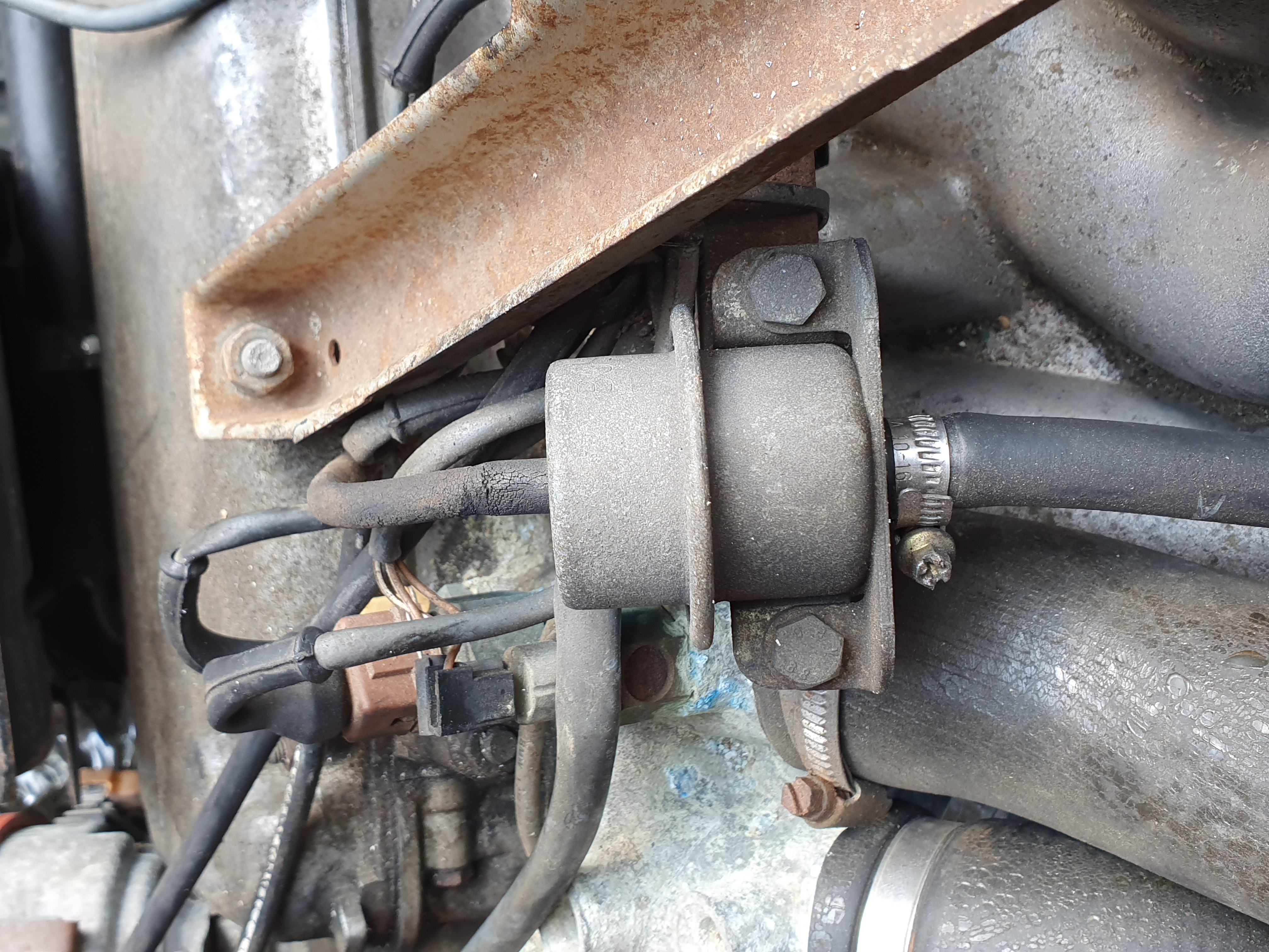

Beste forum leden,
Ik ben al een flinke tijd bezig met mijn vacuüm leidingen, en ik ben simpelweg helemaal de draad kwijt.
Ik heb een aantal fotos gemaakt waarvan ik hoop dat jullie begrijpen hoe ik de slangen van de vacuüm moet verplaatsen, want elke handleiding die overeen zou moeten komen met mijn situatie matched niet dus ik ben bang dat er van mijn vacuüm niks klopt.

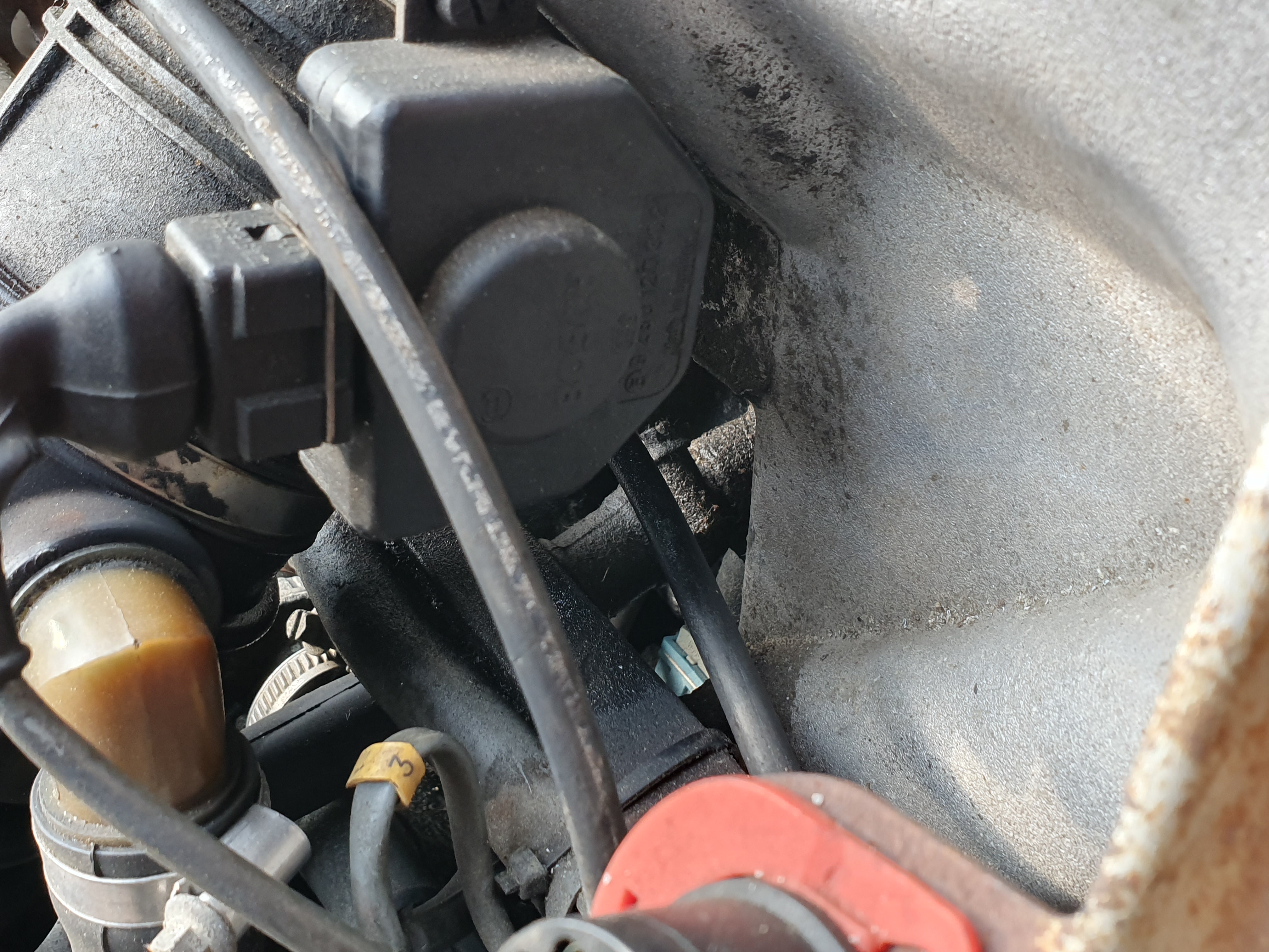

Zo ver ik het kan zien gaat een slang die boven op de inlaat zit naar de vacuüm doos bij de verdeler kap
Vanuit de vacuüm doos gaat een slang naar een andere nippel
Die aan de onderkant van de rubberen buis zit bovenop de inlaat ( deze is ontiegelijk vettig )
Hier heb ik ook nog een vacuüm slang deze gaat door een opening in de inlaat naar een nippel onder aan het inlaat spruitstuk.
Ik heb nu nog 1 nippel over onder aan het inlaat spruitstuk waarvan ik niet weet waar ik ermee naartoe moet.

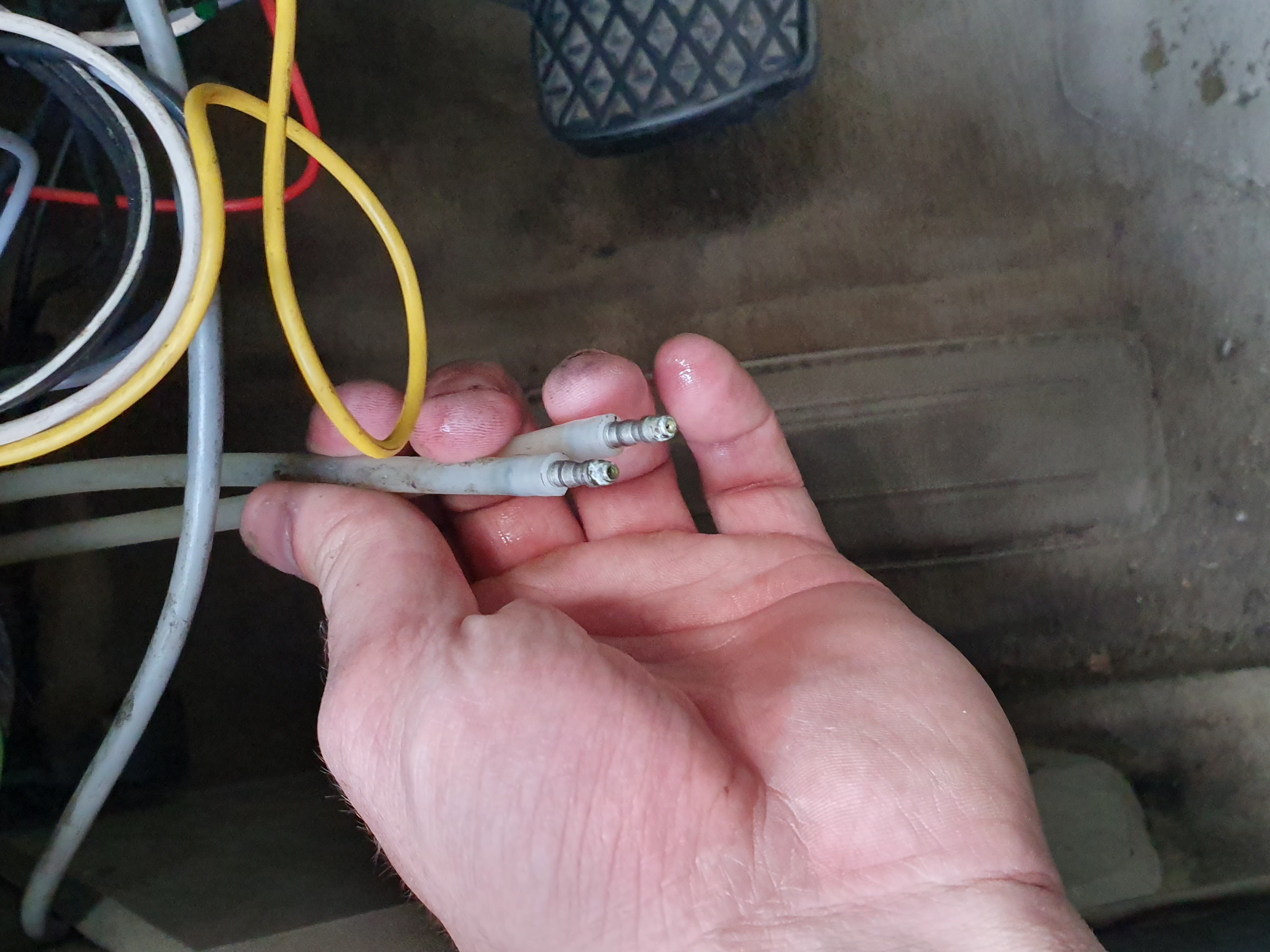

En ik had de slang van de 1e foto vandaag los gehaald, en terug gezet. Toen ik in de auto stapte zag ik dat er 2 leidingen lekte. Het rook naar oud water en deze zitten links onder bij mijn stuur.
En nu ben ik dus echt helemaal de draad kwijt met het hele systeem, de auto houdt in en sputtert bij vol gas, en ik heb zo'n vermoeden dat het met de nippel te maken heeft waar geen slang op zit maar ik heb geen flauw idee welke ik moet plaatsen.
Let aub niet op de staat van de slangen, deze worden vervangen... zo gauw ik weet hoe het precies zit, alvast bedankt! Ik ben erg benieuwd wat de eventuele oplossing is.

Die laatste slangen die je vast hebt zijn van de hoogteverstelling van je koplampen, dit werkt hydraulisch. Hier hoort een soort stelschakelaar aan te zitten.
Er zijn afsluitdopjes voor de onderzijde van de inlaat. Niet alle aansluitpunten hoeven perse gebruikt te worden. Het kan inderdaad een behoorlijke pain in the ass zijn dat hele vacuum-systeem. Ik zou eerst alle slangen maar eens vervangen voor verse. Elk klein lekje kan al voor grote problemen zorgen. Succes!

Vanuit de onderzijde inlaat gaat een vacuumslang naar naar de bollen onder de paravan rechts voor de bediening van de ventilatiekleppen

Indien de koplamp hoogteverstelling mogelijk lekt dan zou ik die leidingen maar afdoppen. Dit werkt trouwens niet hydraulisch, maar pneumatisch ;).

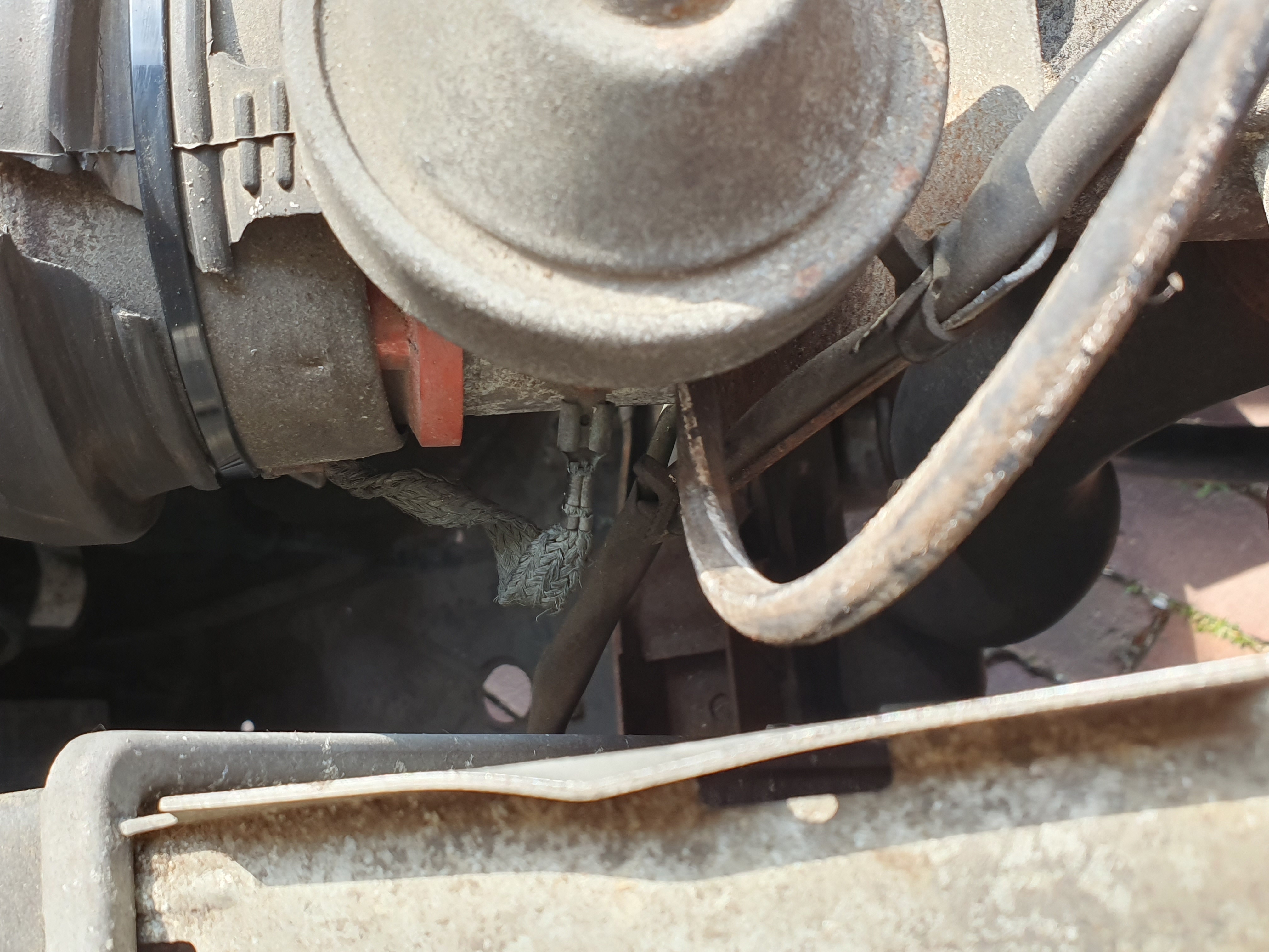

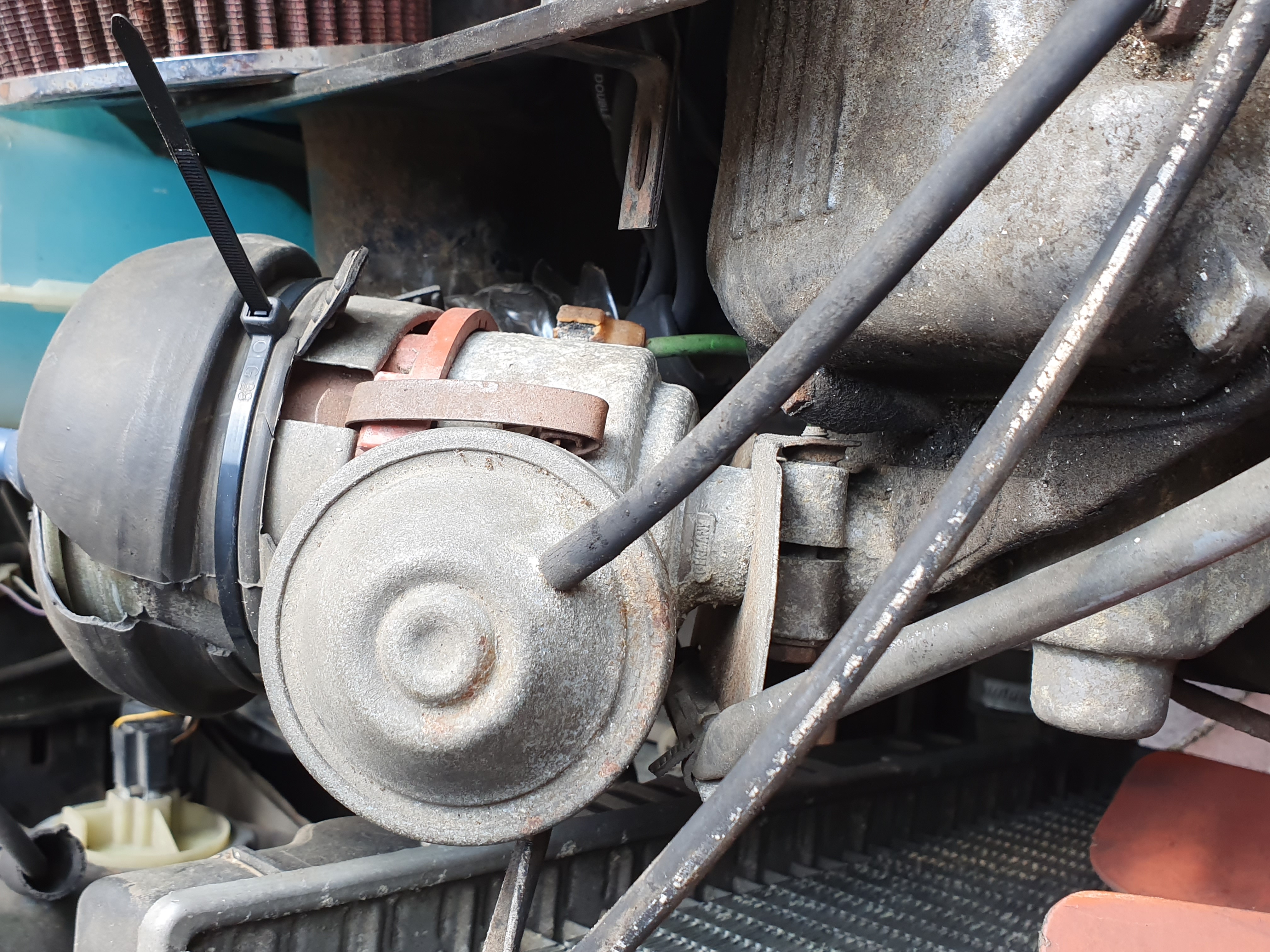

Verder zien de leidingen op de ontstekingsvervroeger en de brandstofregulator er behoorlijk verweerd uit. Deze moeten dringend vervangen worden :!:

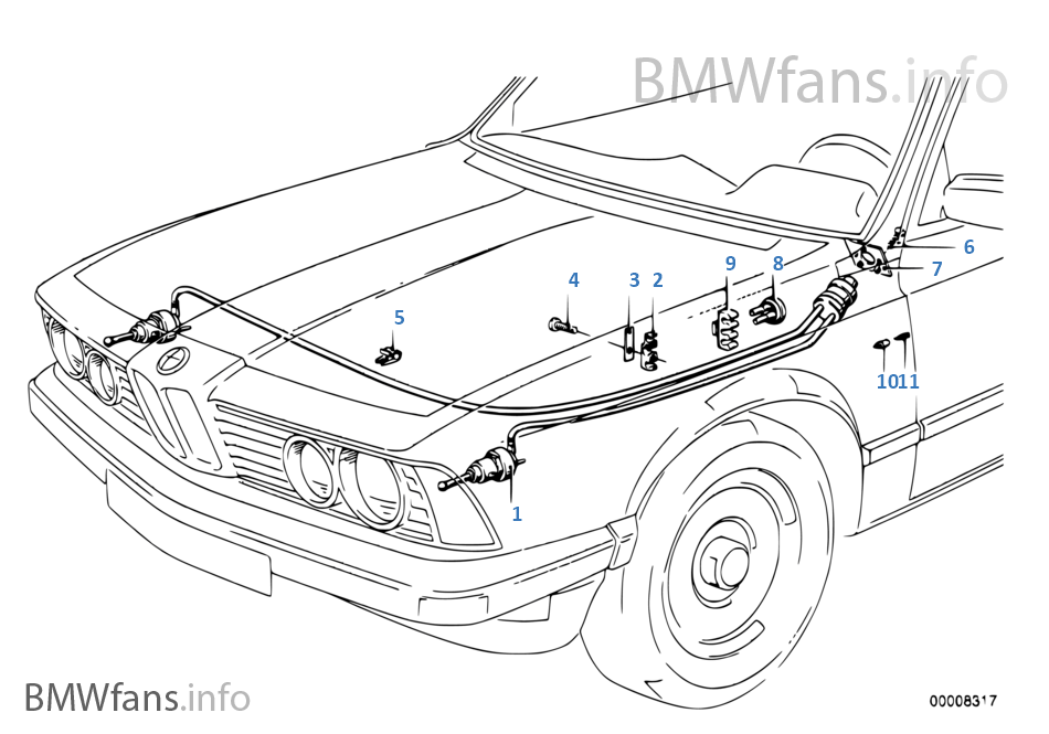

@Henkjan, leg dan even uit hoe dat pneumatisch werkt waar zit de pomp?
Het werkt niet pneumatisch maar wel hydraulisch er zit een soort siliconen vloeistof in. Het systeem is niet te repareren als het open is geweest. Het is een gesloten systeem. Je moet dan een complete set kopen, verstelmechanisme koplampen, slangen en schakelaar.
Het probleem is dat het systeem geplaatst is in de fabriek en daarna de dradenboom. Wil je het dus installeren dan moet het dashbord en de dradenboom naar de zekeringenkast eruit. je krijgt de schakelaar niet door het gat bij de dradenboom
Ik ben er maar niet aan begonnen en heb het systeem uitgebouwd. De leidingen zijn na 25 jaar door de hitte onder de motorkap hard en broos geworden. Bovendien heb ik een niveauregeling dus dat was al dubbel op.

Normaal gesproken werkt koplamp hoogteverstelling op vacuüm (pneumatisch). Maar als je zeker weet dat het met een soort "siliconenvloeistof" werkt, dan zie ik daar graag het bewijs van.... :roll:.

@ Henkjan,ik had je gevraagd waar de pomp zit in een e23 voor jouw pneumatische systeem
Koplamp verstelling set.
Fast alles wurde 1984 elektrisch oder elektronisch geregelt. Die Leuchtweitenregulierung arbeitet aber mit einer Silikonflüssigkeit, Schläuchen und Verstelleinrichtungen.
Der Einbau gestaltete sich etwas schwierig, weil das System der Regulierungsanlage nicht geöffnet werden darf.
Als koplamphoogteverstelling op de auto zit moet het voor de APK ook werken. Daarom heb ik het uitgebouwd omdat de leidingen broos worden en breken. Het is een gesloten systeem.
Als het pneumatisch was geweest dan had ik de slangen wel vernieuwd dat was dan een fluitje van een cent geweest.

Oké, heel apart systeem dus die hydraulische hoogteverstelling. Te verwachten drama na een aantal jaren vandaar dat je het ook nooit meer ziet natuurlijk. Wel een interessant weetje!
@ Robert, je vraagt waar de pomp zit bij vacuüm slangen/koplampverstelling. Dit werkt over het algemeen zonder pomp, maar op motorvacuum ;).

Super bedankt voor alle reacties, ik ga de vacuüm leidingen vervangen en gewoon op de zelfde manier aansluiten zoals het nu zit.
Mocht de auto dan beter gaan lopen heb ik geluk, zo niet dan zoek ik verder. Ook zal ik de vacuüm nippel die nu niet afgedopt is af doppen en met de koplampen moet ik even induiken, want ik heb de auto sinds mei/juni 2018 met apk tot juli 2020, dus het lijkt me dat die destijds bij de vorige eigenaar gewoon door de apk is gegaan met de koplamp verstelling los in het dashboard
