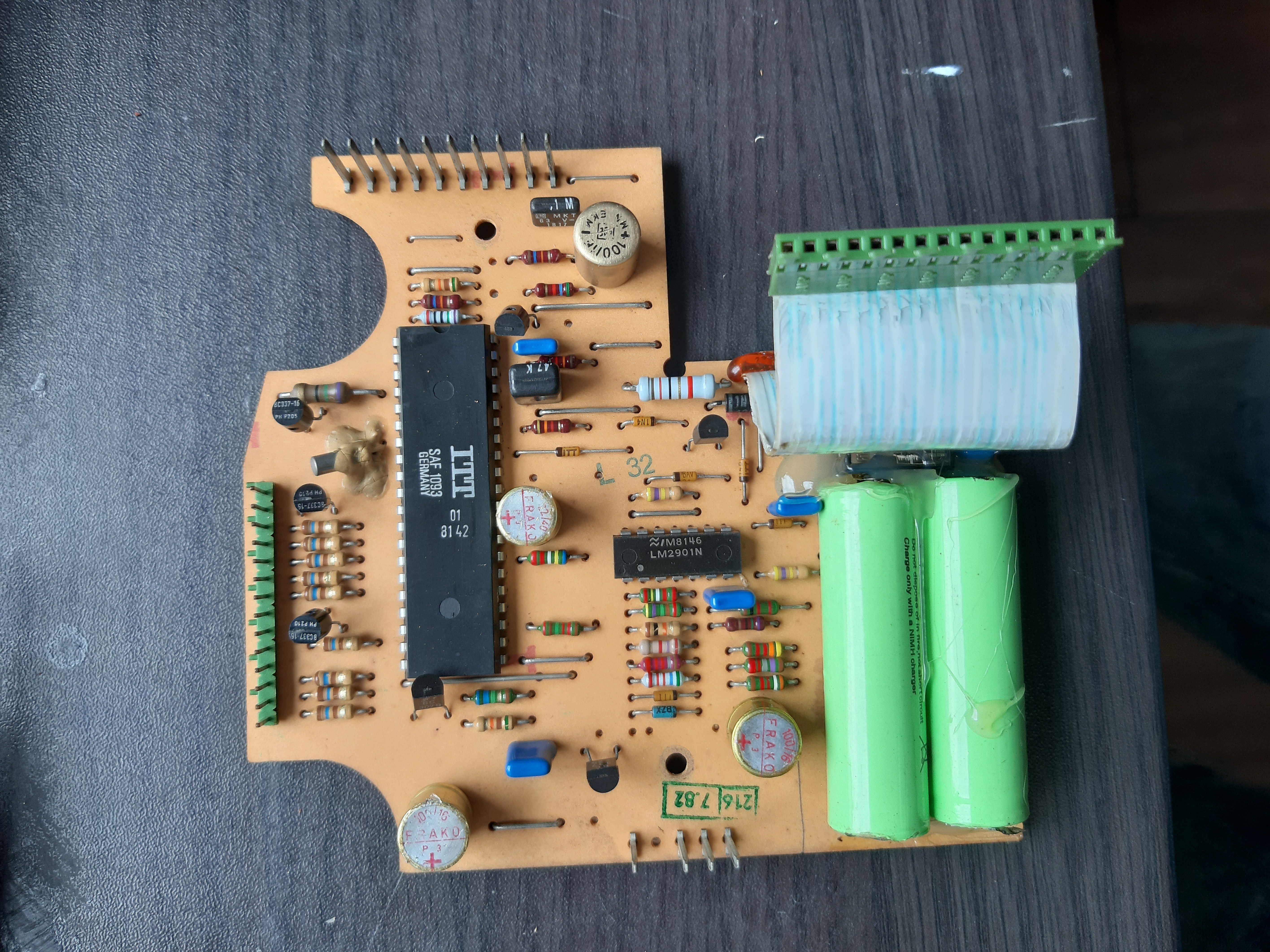

Re: Toerenteller
Berichtzo 21 jul 2019, 13:47
Zo te zien is hier al iemand mee bezig geweest.
Iemand een idee of dit nog te redden is
En welk contact de toerenteller aannstuurt
Niets zo fijn, als 6 in èèn lijn

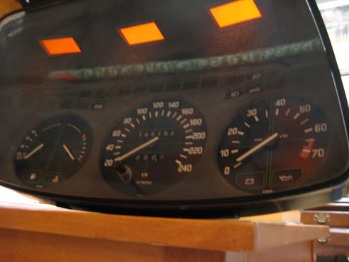

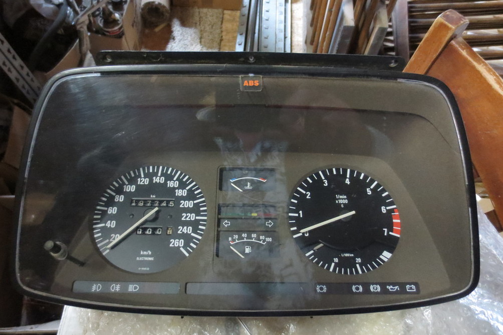

Ik heb deze van iemand over genomen maar dat is niet de zelfde als er bij mij in zit. Is dit om te bouwen op 1 of andere manier
Re: Toerenteller
Berichtdi 26 nov 2019, 15:29
Nee dat is een heel andere tellerbak, voor het eerste type (tot 1981)
