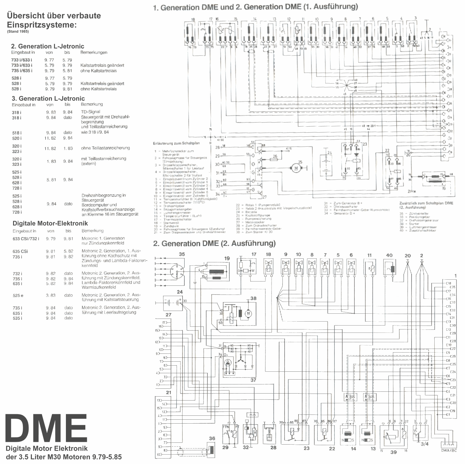

ecu krijgt spanning op verschillende punten ( heb geen exacte schema of pinout van dit type motronic)

Misschien kun je hier iets mee uitzoeken

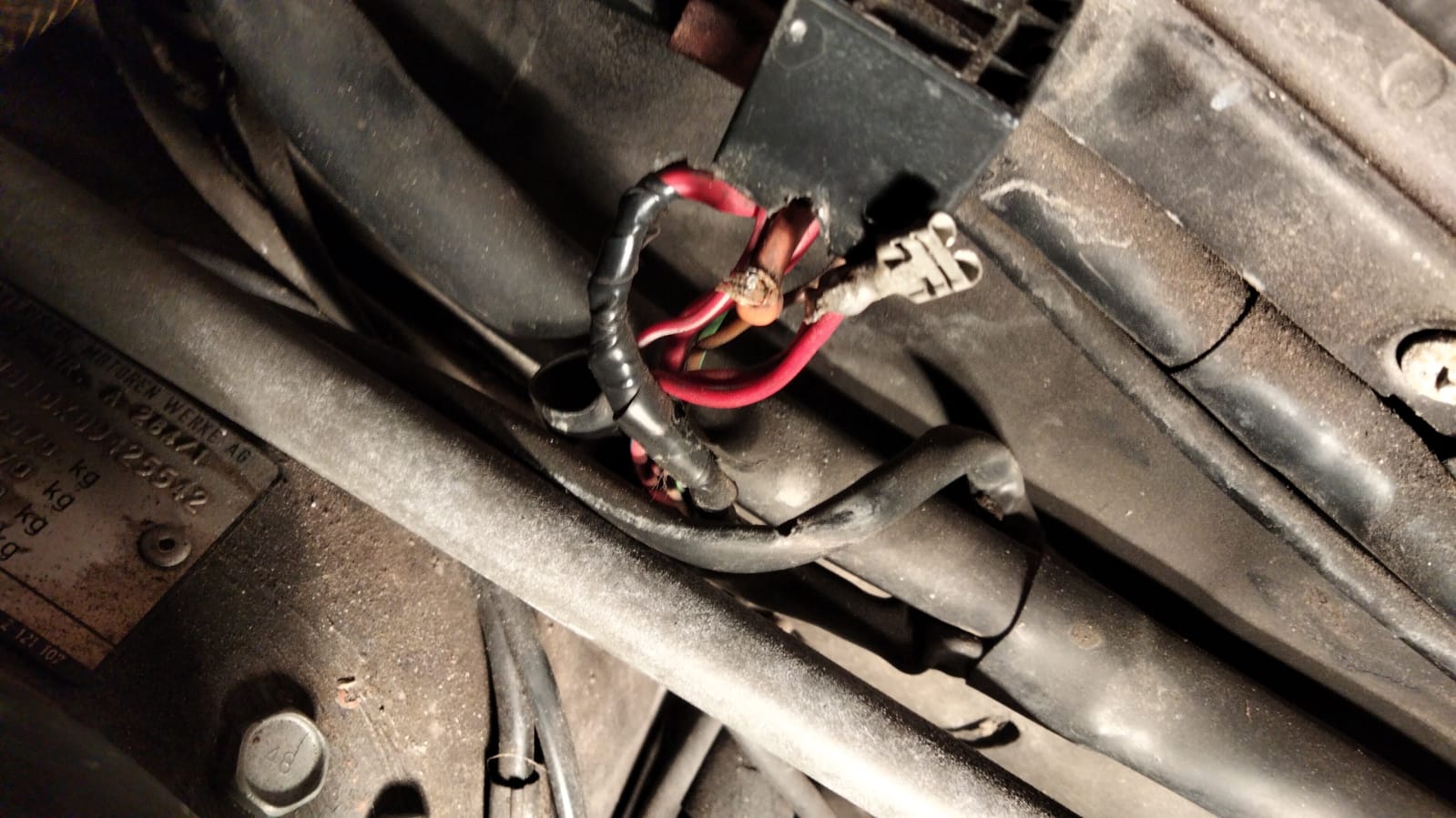

Kijk even naar t relais op t schutbord...
Laatst had paul van wetten ook t probleem..alles uitwisselt en vernieuwd..en nog niks..
Met ecu naar ivo...maar was ook niks aan te zien..toen zei ivo..probeer da relais eens en jawel hoor...

graad schreef:Kijk even naar t relais op t schutbord...
is nog de originele relais bij ons (die met diode) en die klikt.
wel zat de massakabel van het alarm in de plaats van de originele massa van dit relais.
maar dat is weer aangesloten zoals het moet.
