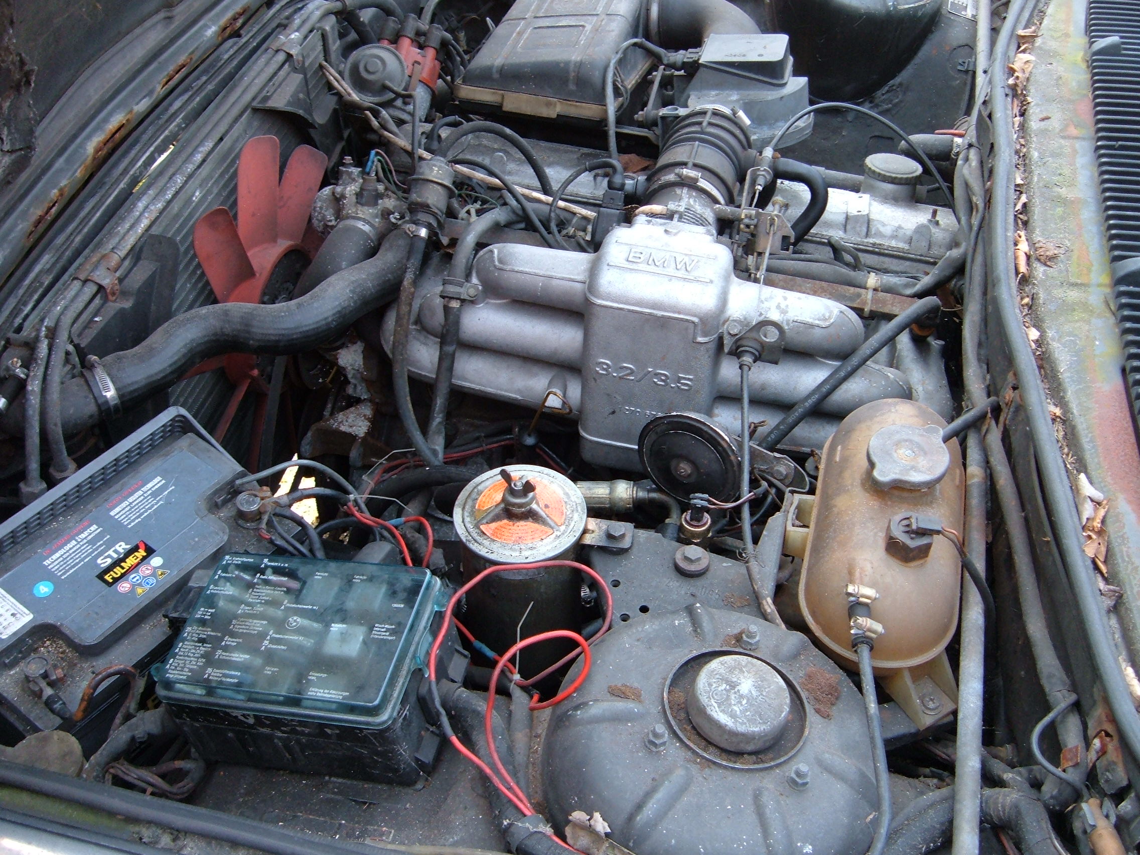

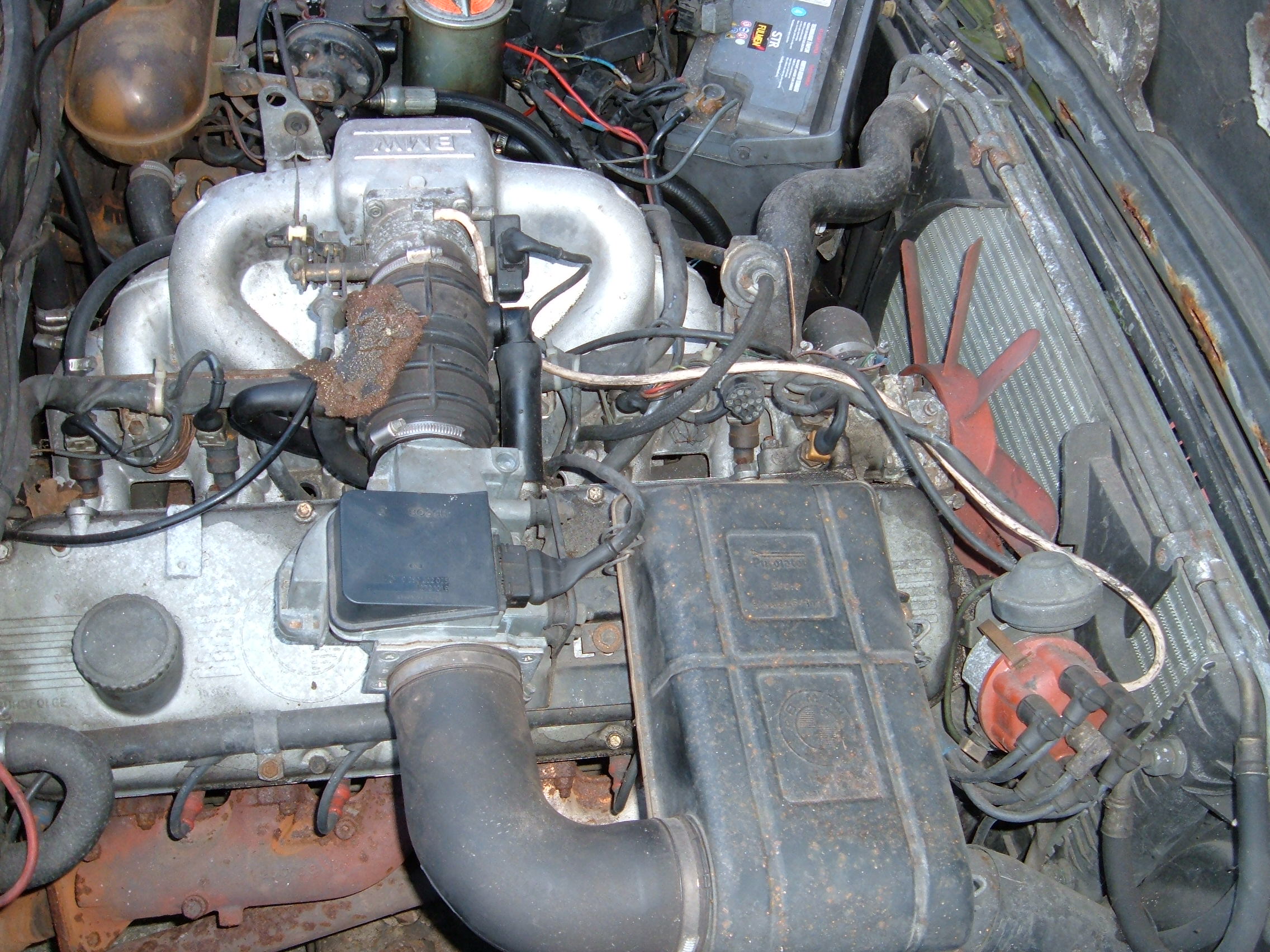

Is dit een 745i motor :?: , kan deze overnemen en heb een paar foto's gehad maar een 745i turbo motor 1e type zit er toch anders uit.
Ik zie hellemaal geen buis zitten etc etc .
Dit lijkt wel gewoon een 3.2/3.5 motor
Help

Dit is een normale. Bij een turbo heb je inderdaad een buis maar zit de LMM en het luchtfilter ook anders.

Dat dacht ik ook, Van het weekend nog effu nieuwe pitten erin gedraaid en toen moest ik ook het hele spul uitbouwen ( alluminium pijp, lmm etc etc ) voor dat je er bij kan. :devilish: :devilish: Bij m'n E12 was dat altijd zo gedaan :mrgreen:
Ik weet dat er verschil zit tussen type 1 en type 2turbo dus ik twijfelde even.

Bij de turbo's zit er inderdaad een metalen buis tussen en zit de LMM bij de veerpoot.

dit ding staat bij mij thuis en volgens de verkoper
is het 745 waar de turbo van kapot was en hebben ze er een 735 van gemaakt????
de turbo hebben ze eraf gehaald.
maar wat het precieze verhaal van deze motor is weet ik ook niet.
wat moet op de motormanagmentcomputer staan? weet iemand dit?

Een turbo zonder turbo loopt niet harder dan 100kmh vanwege de lage compressie verhouding
