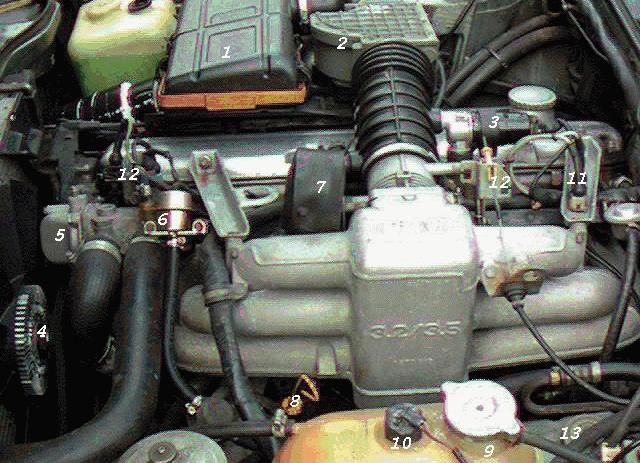

Welke stappen motor bedoelen jullie eigenlijk?
Re: Onregelmatig stationaire 735i
Berichtdo 12 maart 2009, 22:31
De latere 735i had in de plaats van een luchtomloopklep (dat ding wat jij bij mij hebt opgehaald Jelle) een stappenmotor.
Op deze foto is het nummer 3;

Zijn die stappenmotoren hetzelfde op een M20?
Nicht
Berichtvr 13 maart 2009, 15:13
Kan, de 520i en 525e hebben vanaf 84 dezelfde erop zitten. Controleer anders het Boschnummer, die staat duidelijk erop.

Volgens de ETK zijn ze niet geleverd voor de e30. Die delen hem wel opvallend genoeg met de e34 ?
De e30 heeft de 13 41 1 186 065 of de 13 41 1 433 626. De e23 en e28 hebben de 13 41 1 286 065 (scheelt maar 1 nummer, maar toch..)

Dat klopt, deze regelt de hoeveelheid lucht welke om de gasklep heen gaat. Hij bepaald dus het stationairtoerental (bij stationair is de gasklep dicht). Als de gasklep dicht gaat (gas los) zorgt de luchtomloop dat ie stabiel stationair blijft lopen.

gormy007 schreef:Zijn ze nog te reinigen/repareren of is het vervangen die handel?
Die eerste types (die maanvormige) zijn na een nachtje met WD40 nog wel eens bruikbaar. De stappenmotoren niet, stuk=vervangen.
