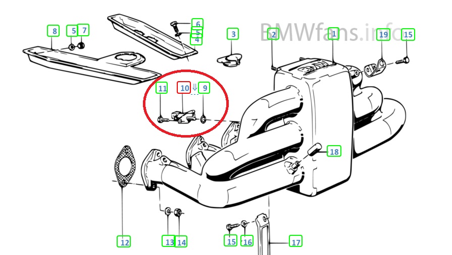

Als je die stekker eraf haalt wordt de koudestartinjector geactiveerd.
Ook kan het zijn dat het koudestartventiel blijft hangen (dat is dat maanvormige ding tegen je kop aan)

En het koudestart ventiel bevindt zich onderaan mijn inlaat spruitstuk toch? Daar ging zo'n slangetje heen weet ik nog.
Groet, Remco
Re: 635 csi start moeilijk bij warme motor
Berichtvr 19 aug 2016, 09:34
Dat is de koudestartinjector :D

Hoi Cees, Bij mij is geen koudestart ventiel te vinden. Er loopt alleen een slang naartoe van de stappenmotor.

Deze motor heeft idd geen koudestartinjector of koudestartventiel. Alles wordt geregeld met de stappenmotor, tot aan het stationair aan toe.
Zorg ervoor dat de motor goed is afgesteld (kleppen en CO) dan zal ie goed starten. Controleer de stappenmotor, die worden vaak traag na verloop van tijd. Alle andere opmerkingen hiervoor van mij gelden idd niet voor dit type motor.
