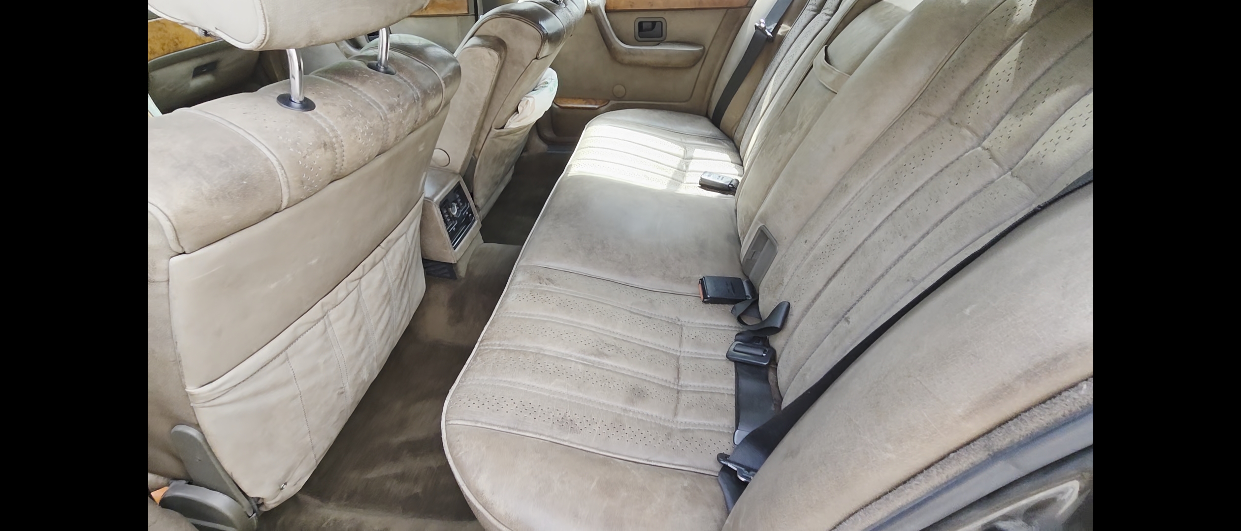

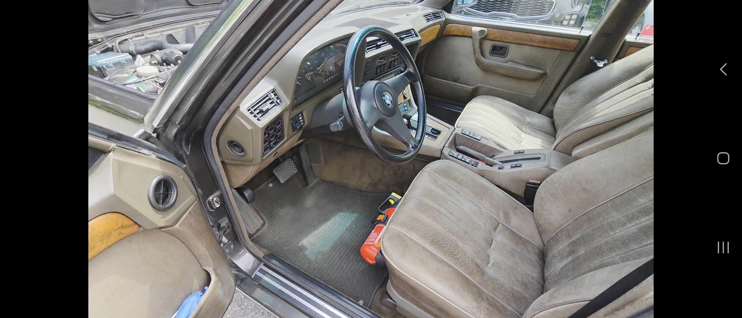

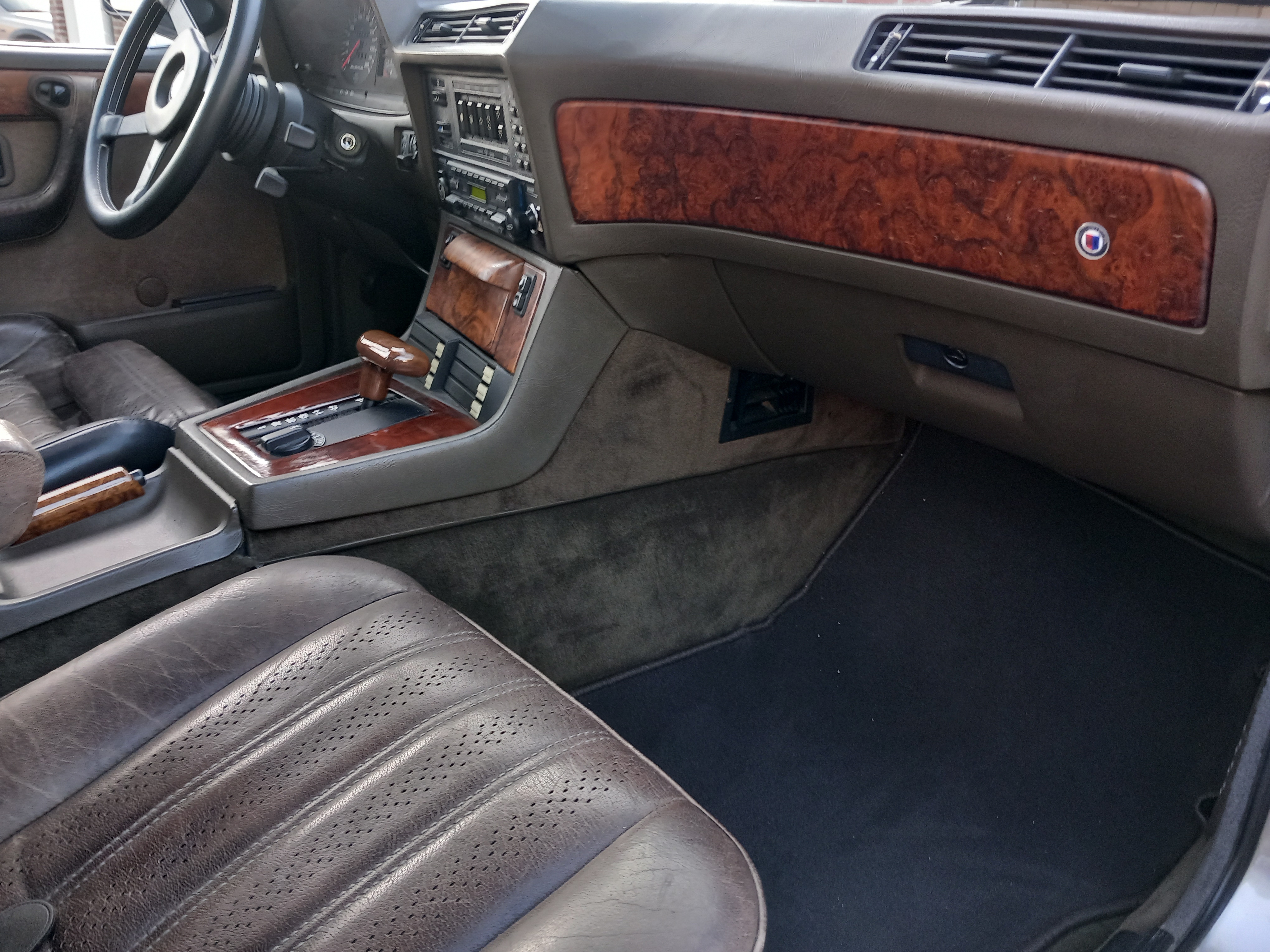

Hoi Graad, als ik de foto van jouw interieur bekijk dan lijkt het wel totaal anders dan bij mij. Het is in 40 jaar nooit schoon gemaakt en dus op de gebruiksplekken donker en vuil. Verder is het op de andere plaatsten door de zon heel erg licht verkleurd. Voordeel is wel dat het nergens kapot of versleten is.ImageImage

Er was toen een hele set van Colorlock speciaal voor Buffelleer. Het is een "open" leersoort, dus je kan het niet invetten.
Na behandeling met dat spul was het leer als nieuw en voelde ook weer "haarachtig" (zoals Alcantara) aan.
Het nadeel van dit leer is dat er heel snel vochtplekken ontstaan, bij gewoon leer blijft het er op liggen.

Ok Cees, ik heb in ieder geval een uitvraag uitstaan bij een hele goede specialist om alle leder eerst maar eens schoon te maken want het vuil moet er eerst uit/vanaf. Hij zou ook voor mij informeren wat hij nog met dit leder kan want hij zag al gelijk dat dit niet een gewoon stukje leder was. Word vervolgt.

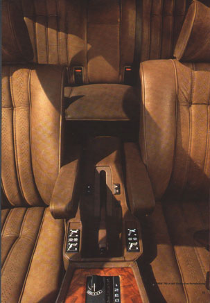

Zo zag het er uit toen het nieuw was;
