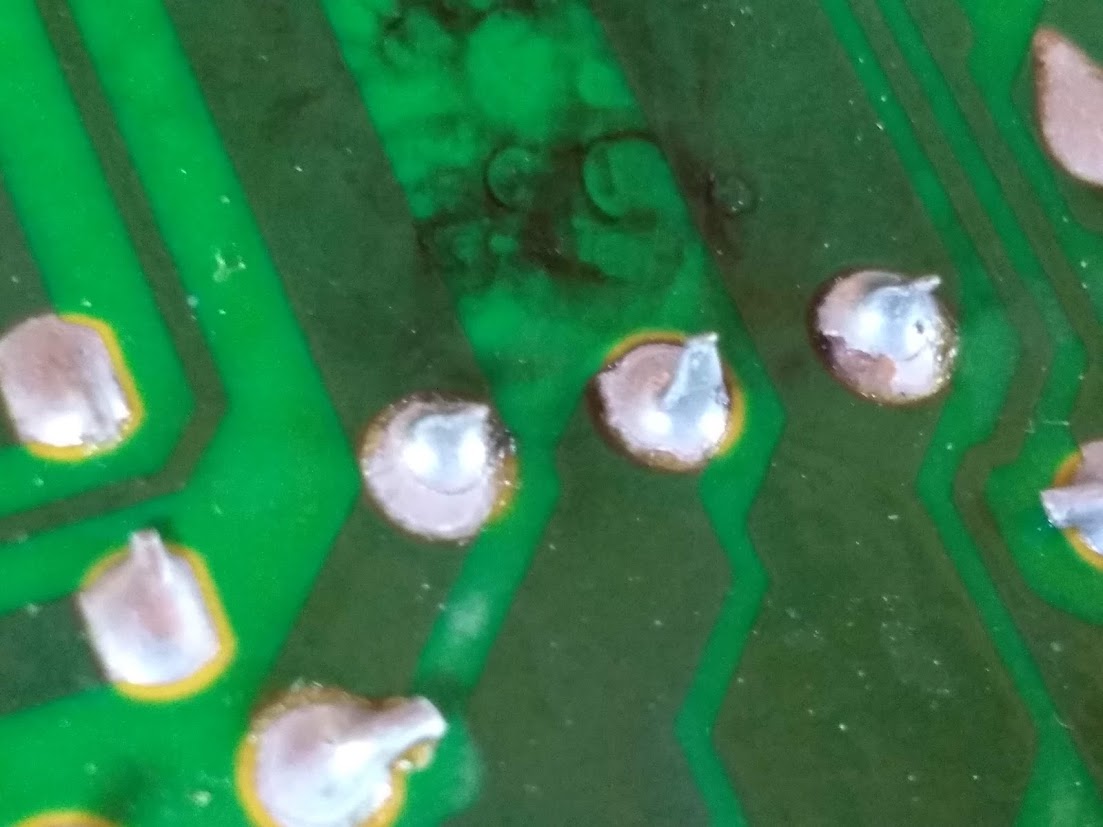

De tip van Cees dan opnieuw onderzocht om de printplaat van de ecu te controleren.
Bij nader inzicht bleken hier toch haarfijne barstjes in de soldering aanwezig te zijn die je met het blote oog amper kan waarnemen.
Jeroene23
  • Berichten: 124
  • Woonplaats: Vilvoorde
Re: 1100 toeren bij warme motor (m30b35)
Berichtdi 14 apr 2020, 20:52
Dit is de verbinding onderaan het component dat de massa-aansluiting van de bobine onderbreekt als ik mij niet vergis.
Zonder de tip van Cees had ik dit nooit gevonden, alvast bedankt daarvoor.

Opnieuw vastgesoldeerd en ondertussen al meer dan 10 keer gestart en 2 testritten gemaakt.
Probleem lijkt definitief opgelost te zijn.
