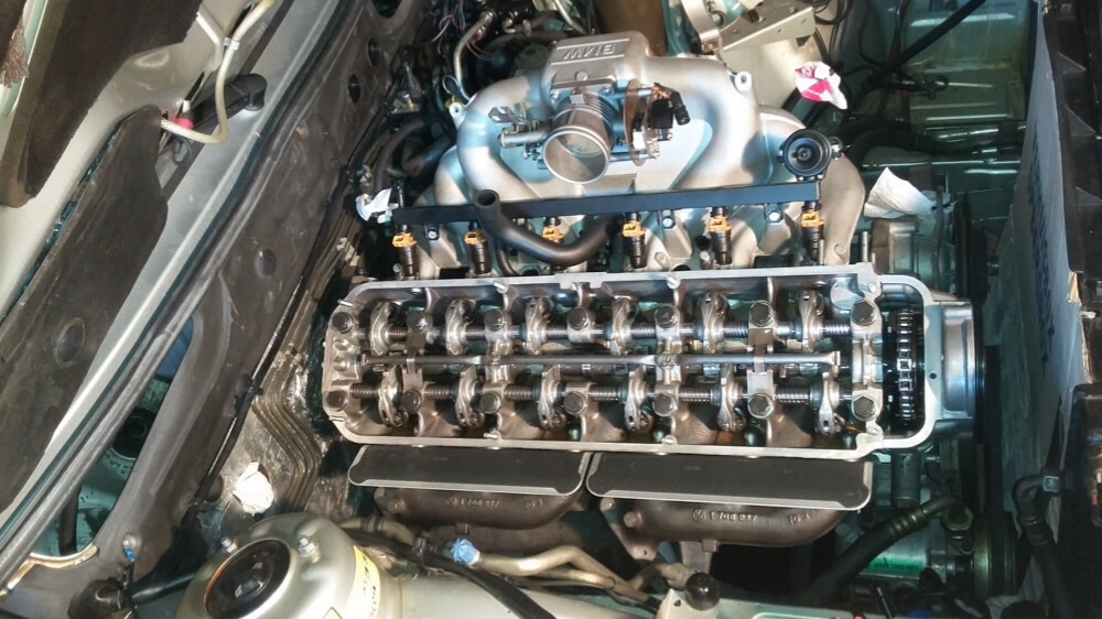

Berichtdo 14 mei 2015, 23:37
Heeft even geduurd maar als het goed is kan die morgen weer gestart worden:
Re: Revisie M30 cilinderkop
Berichtvr 15 mei 2015, 08:40
Dat ziet er uit als nieuw, waar heb je de kop nu laten reviseren?
Berichtvr 15 mei 2015, 08:59
Bij Remotec in Boxmeer.
Berichtvr 15 mei 2015, 16:27
Zo,dat ziet er weer mooi uit! Whouw

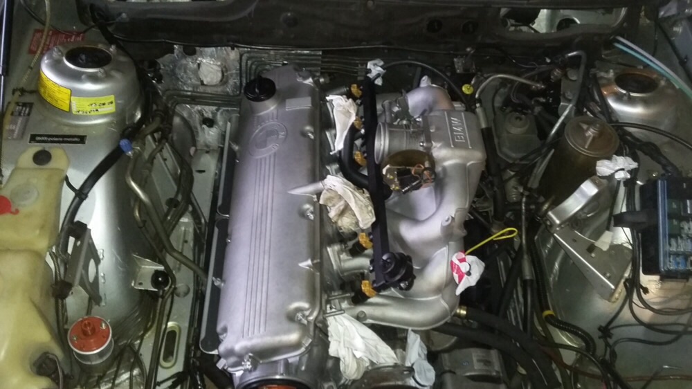

Berichtza 16 mei 2015, 15:51
Nou, gisteravond het klusje geklaard! Motor loopt weer en mooier dan ooit. Aanblik onder de kap is ook weer een stukje beter geworden. Van de week nieuwe APK er op en uit de schorsing halen, en dan eindelijk weer rijden met de E28! :Peace:

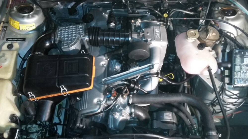

Berichtza 16 mei 2015, 20:39
Is inderdaad wel fijn als het onder de kap ook mooi schoon is: :)
Berichtza 16 mei 2015, 20:49
Kijk,dat is nu eens kwijlen,whouw!
Zo zie ik t graag
