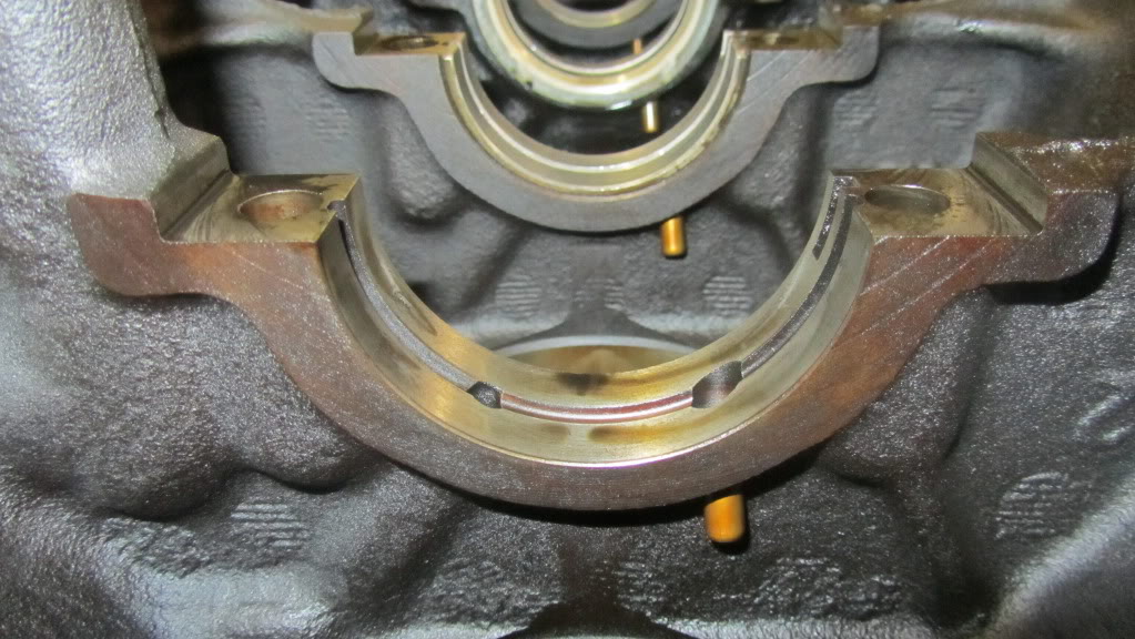

Hoe weet ik dat mijn blokje wel een echte m106 is ?
nummer achter startmotor is 40553792
346TA
nummer bovenzijde motorblok achter cilinder kop is :
745/EL/3A85
Nummer begint wel met 745 ?
Ik kom hier op omdat ik weet dat dit type motoren olie nozzles onder aan de zuigers moeten hebben ,maar die zie ik niet zitten of zijn deze opgenomen in de drijfstangen ?
Bij voorbaat dank !

Stefan , hier een foto

Dank je Paul ga straks meteen ff kijken,

oh ja het is een M106 met nozzles dus !
