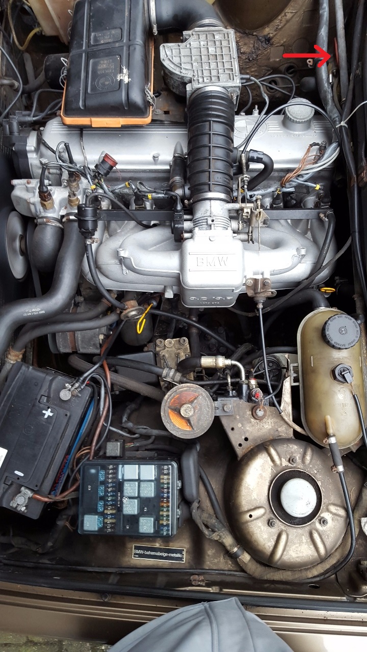

Weet iemand waar die slang naar toe gaat? Er zit een breuk in en die wil ik vervangen maar ik kan niks op bmwfans.info vinden

Dat is toch het vacuum slangetje naar dat apparaatje links onder bij de voetenbak gaat dat wat met de kachel temperatuurregeling te maken heeft?
Lag bij mijn E28 een keer los, waardoor de motor stationair onrustig liep. Groeten, Danny

Toevallig laatst zelf alle vacuumslangen vervangen, die gaat bij mij naar die kleine unit op het schutbord waar inderdaad koelwater doorheen loopt.
Als het nodig is kan ik er morgen een foto van maken!

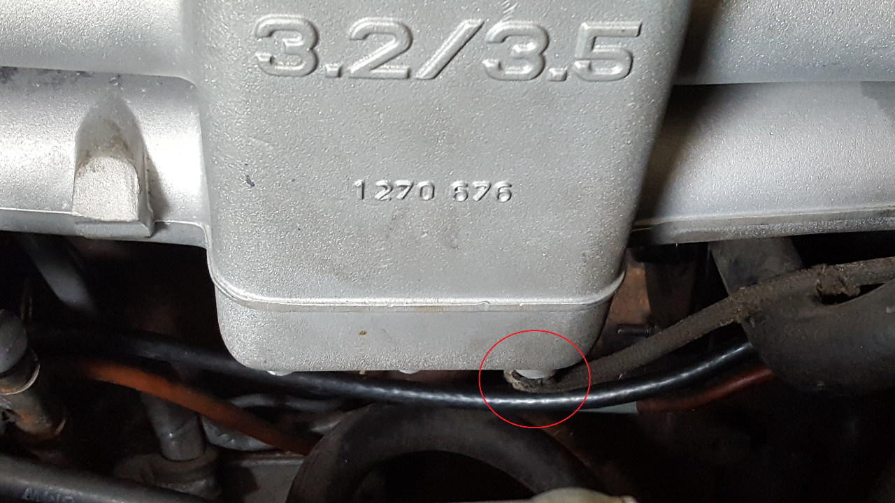

Ik heb die slang gevolgd, hij komt hier naar toe:
Wat is dat precies?

Gaat naar je vacuumbollen voor de bediening van de ventilatiekleppen. Paravan verwijderen en je komt eraan
