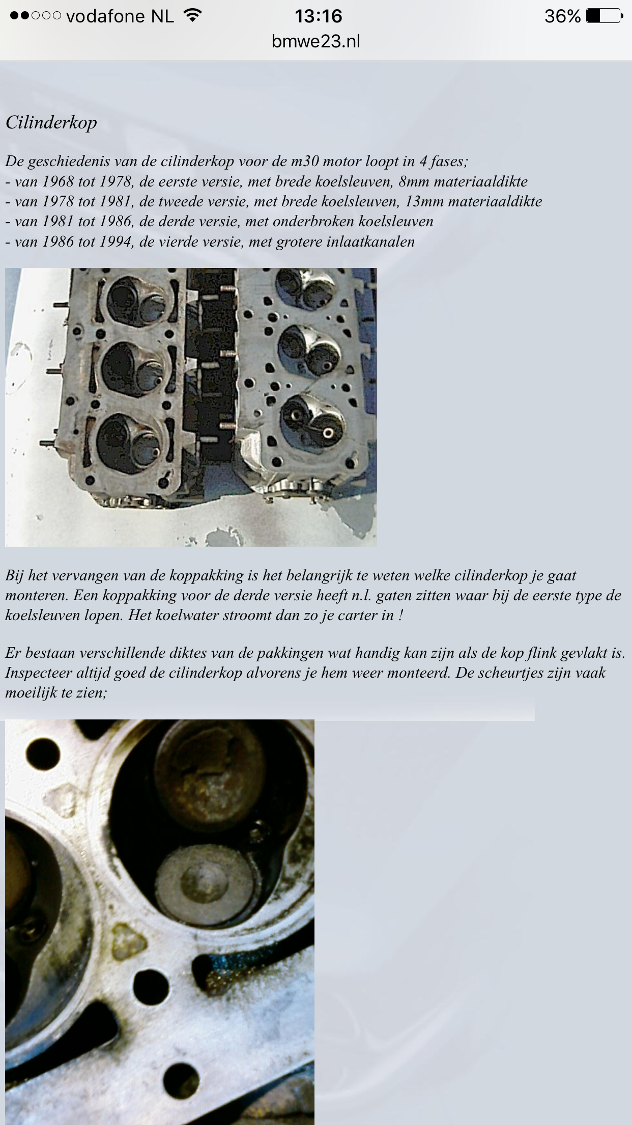

In het stukje wat Cees heeft geschreven beschrijven ze 4 versies van cilinderkoppen, mag aannemen dat de juiste is gemonteerd toch.? ;)

Alles wijst toch wel op een gescheurde kop. Al geprobeerd om het koelsysteem een nacht onderdruk te zetten? Ik lees wel van een vacuumtest maar dat is toch anders. In dit geval lijkt er toch water in de olie te komen, en dat gebeurt meestal door een lekkende cilinder koppakking of een gescheurde cilinderkop. Het komt regelmatig voor bij deze koppen nadat ze te warm zijn geweest dat er haar scheuren ontstaan, meestal onder de nokkenas. Als je dan na een nacht onderdruk goed kijkt met een helle lamp zie je water of koelvloeistof druppels onder de nokkenas liggen. Bij warme motor word deze vloeistof dan ook in de kop geperst en vermengd zich met de motorolie.
