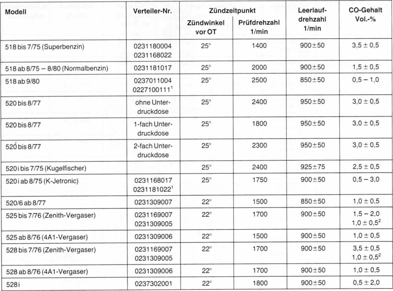

De 520i moet 22 graden voorontsteking hebben bij 1500 rpm. De 2002 zit bij 25 graden bij 1400 rpm
Hier vind je de gegevens voor de verschillende uitvoeringen van de 5 serie
Met de lamp op het OT punt van het vliegwiel afstellen.
Het beste is aan de onderzijde van de bak te kijken waar dit punt precies zit op het vliegwiel, soms zijn er 2 merktekens dan kijken welke bij OT 1ste cilinder hoort en dan met wat witte verf markeren.
Bij de 520 tot 7/81 moet het merkteken op de poulie bij stationair max.1000 rpm stilstaan.
Controleer eerst wel je contacthoek

Ik heb hem nu zo afgesteld dat de kogel op het vliegwiel voor het gat staat bij 2300 toeren, ik zal binnenkort als het weer wat beter is even een stukje gaan rijden om te kijken of hij nu ook beter loopt.
Re: BMW e12 520/4 ontsteking afstellen
Berichtvr 18 aug 2017, 19:44
Je hebt dan wel een lamp nodig waarbij je 25 graden voorontsteking kan instellen of aflezen
