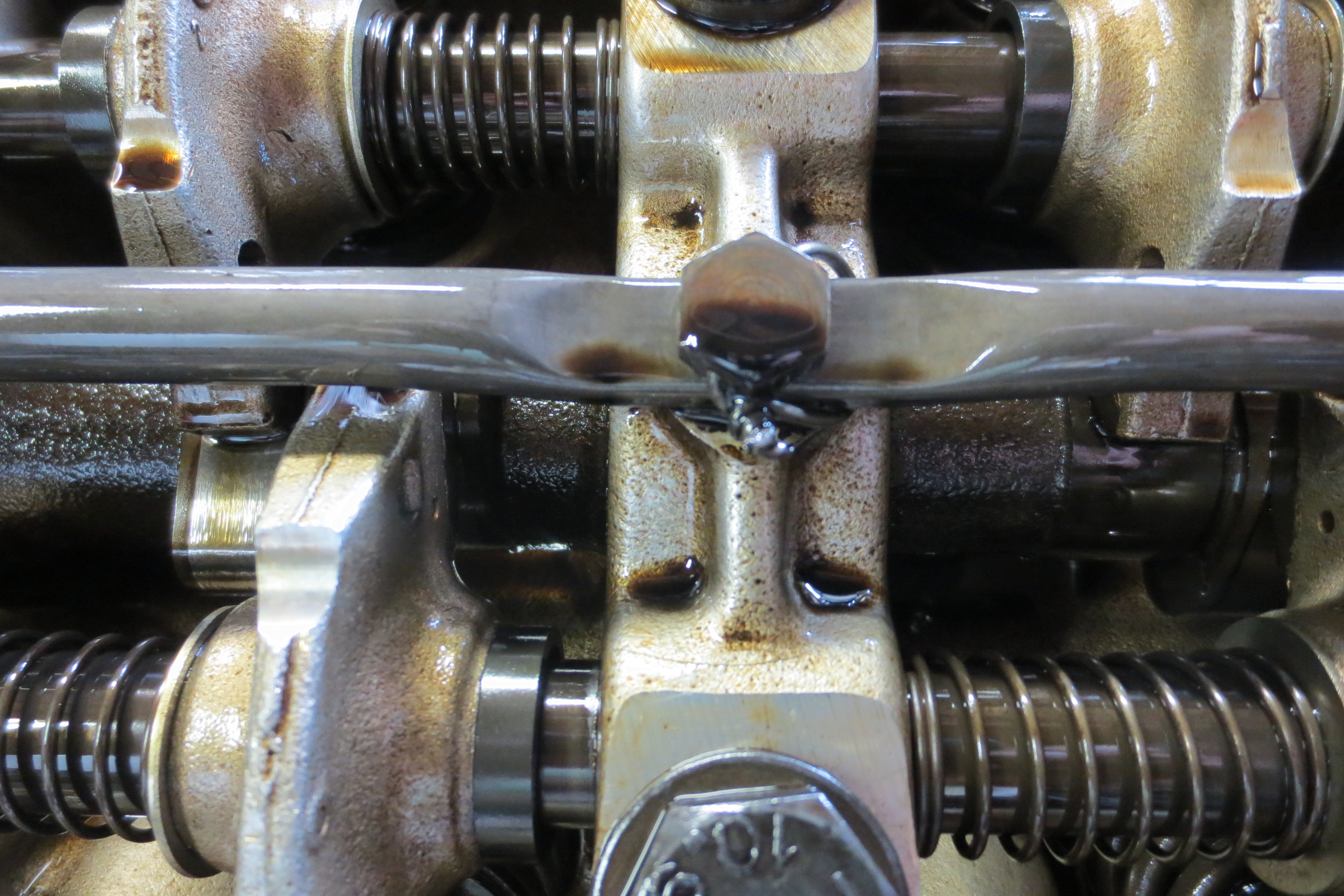

Zo die is ver heen, vraag me af of je kleppen nog wel open gaan.
Waarschijnlijk de nokken van 1 en 6, ik zie namelijk het einde van de oliegallerij ?
Meestal het gevolg van onvoldoende smering. De oliegallerij raakt verstopt en aan het einde komt er nauwelijks olie uit, je moet eigenlijk bij elke keer kleppen stellen deze demonteren en schoonmaken.
Bij demontage de banjokop met 1,5mm doorboren en met borgdraad borgen en nieuwe koperen schijfjes gebruiken.
Een bekend probleem en dit kunnen de gevolgen zijn , en als dat bij 120 kmh gebeurt dan is dat niet leuk.
geborgde banjo
