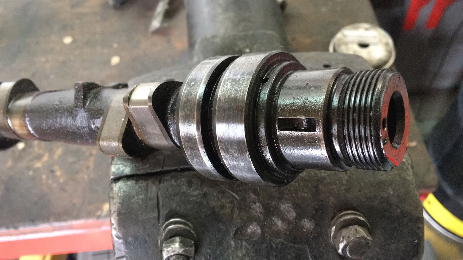

Cees, het gaat om de flens waar het tandwiel opgeschroeft zit, daar zit een grote moer op
Re: Aanhaalmoment nokkenas
Berichtdo 24 mei 2018, 12:08
Deze foto kreeg ik net doorgestuurd
Berichtdo 24 mei 2018, 12:32
Oh 100nM is zat, er zit een ring onder die hem borgt.
