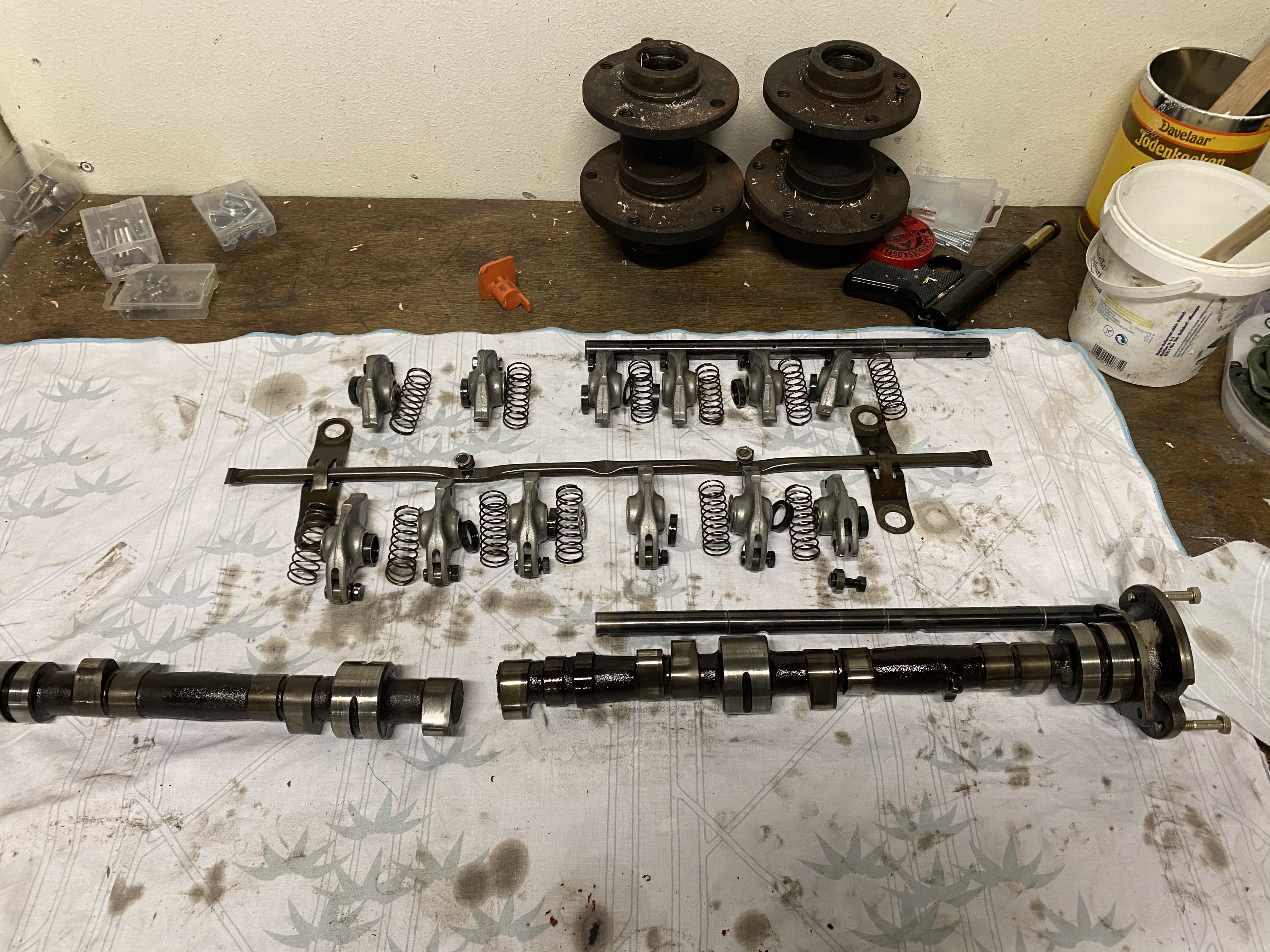

Bedankt voor de reacties, de oorzaak is gevonden. Mijn nokkenas is door de helft gebroken. Dat is best knap dacht ik zo.

Gisteren heb ik de kop gedemonteerd en de kleppen en zuigers zijn ongeschonden (Had ook anders gekund toch?). Vanavond zal ik proberen te achterhalen wat de oorzaak is. De breuk zit vanaf de voorzijde op de 4e cilinder waarbij er nog maar 1 klep bediend werd op de 4e cilinder.
Ik heb nog geprobeerd om het afgebroken stuk te roteren, maar ik kon er helaas geen tang tussen krijgen. Wilde alvast vaststellen of dat nog wel lukte....
Ik heb het metalen plaatje aan de achterkant van de motor al wel even snel gedemonteerd, hier stond wel olie achter. Iemand nog tips waarop ik moet letten en heeft iemand het eerder gezien?

De nokkenas is niet vastgelopen of iets dergelijks. Verder is er geen schade te bekennen. In het breukvlak is ook niks bijzonders te ontdekken. Iemand een idee hoe het zou kunnen? Iemand het eerder gezien bij een m30?
