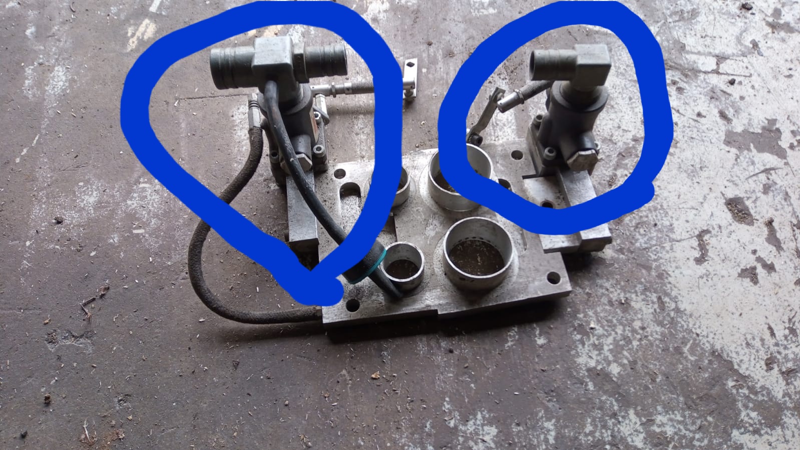

Hallo ik ben bezig met het lpg gedeelte van de 730.

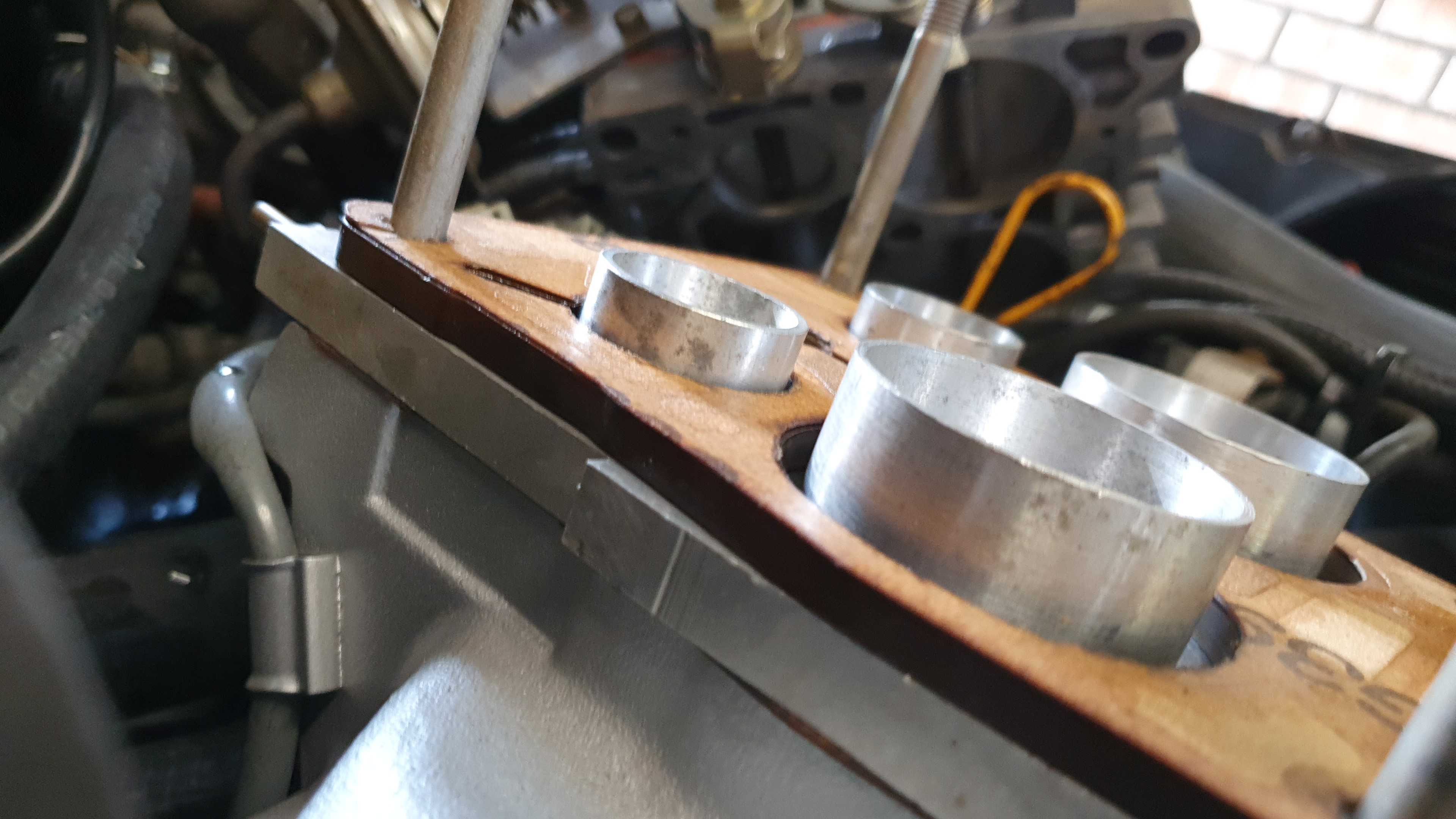

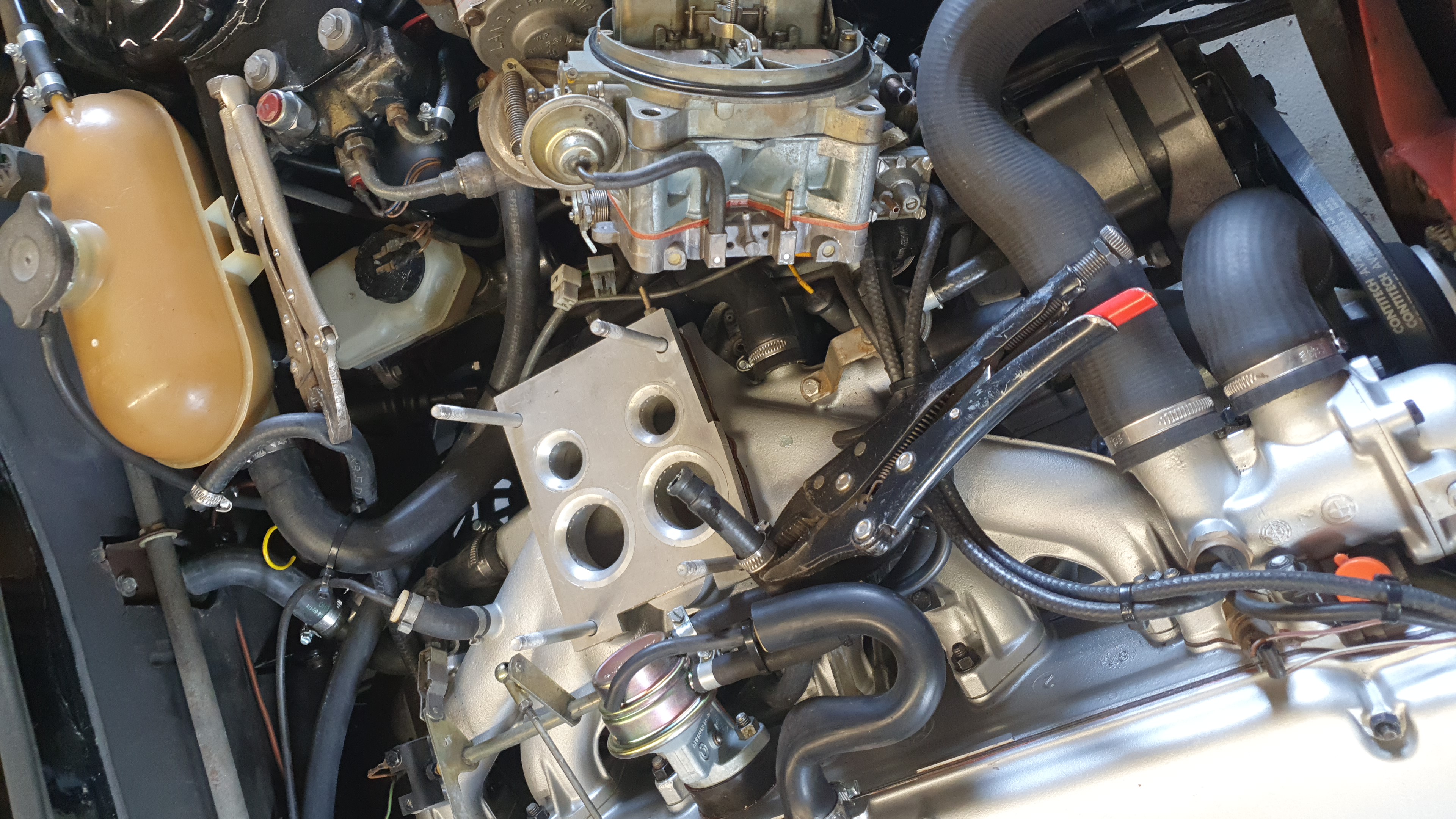

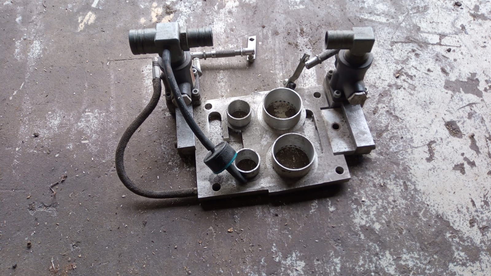

Hij heeft nu een mengstuk die boven op de carburateur zit maar ik wil hem ombouwen met een mengstuk die onder de carb zit.. ik heb het mengstuk al alleen krijg ik hem er niet op..
Iemand hier die het wel weet? Hij zou van een 730 af komen.

Volgens mij moet ie met de buisjes naar beneden geplaatst worden. Eerst die bruine dikke vulpakking, dan het mengstuk en dan een dunne pakking en daarna de carburateur.

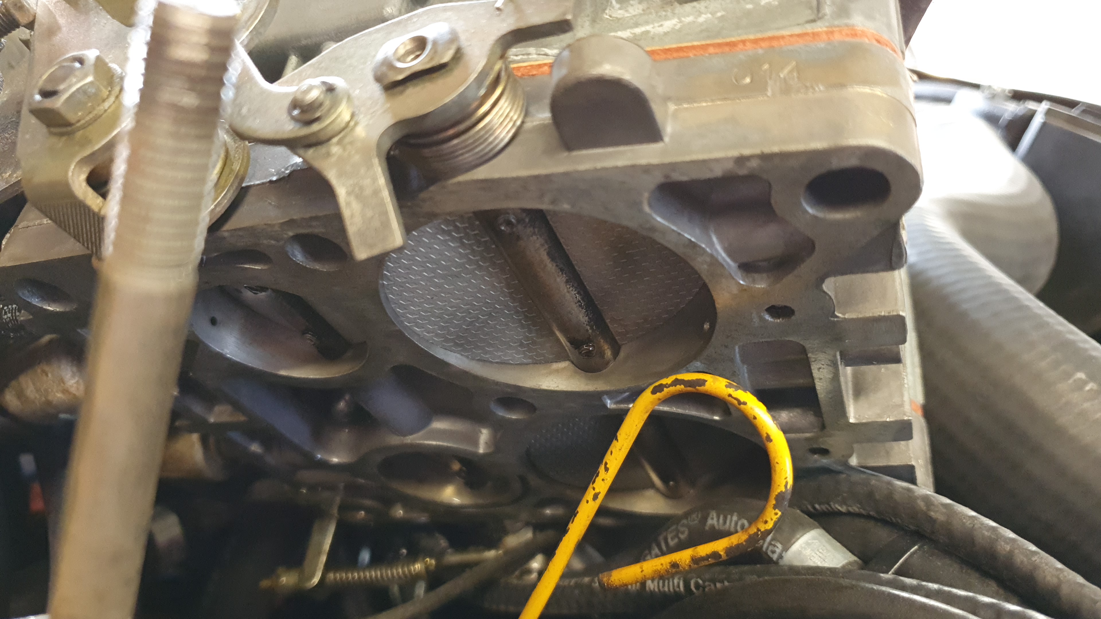

Het mengstuk zelf past wel. maar de aansluitingen voor de gasslang die komen tegen het inlaatspruitstuk als ze naar beneden zitten en naar boven tegen de carb en brandstofpomp.. ik kom daar niet mee weg
