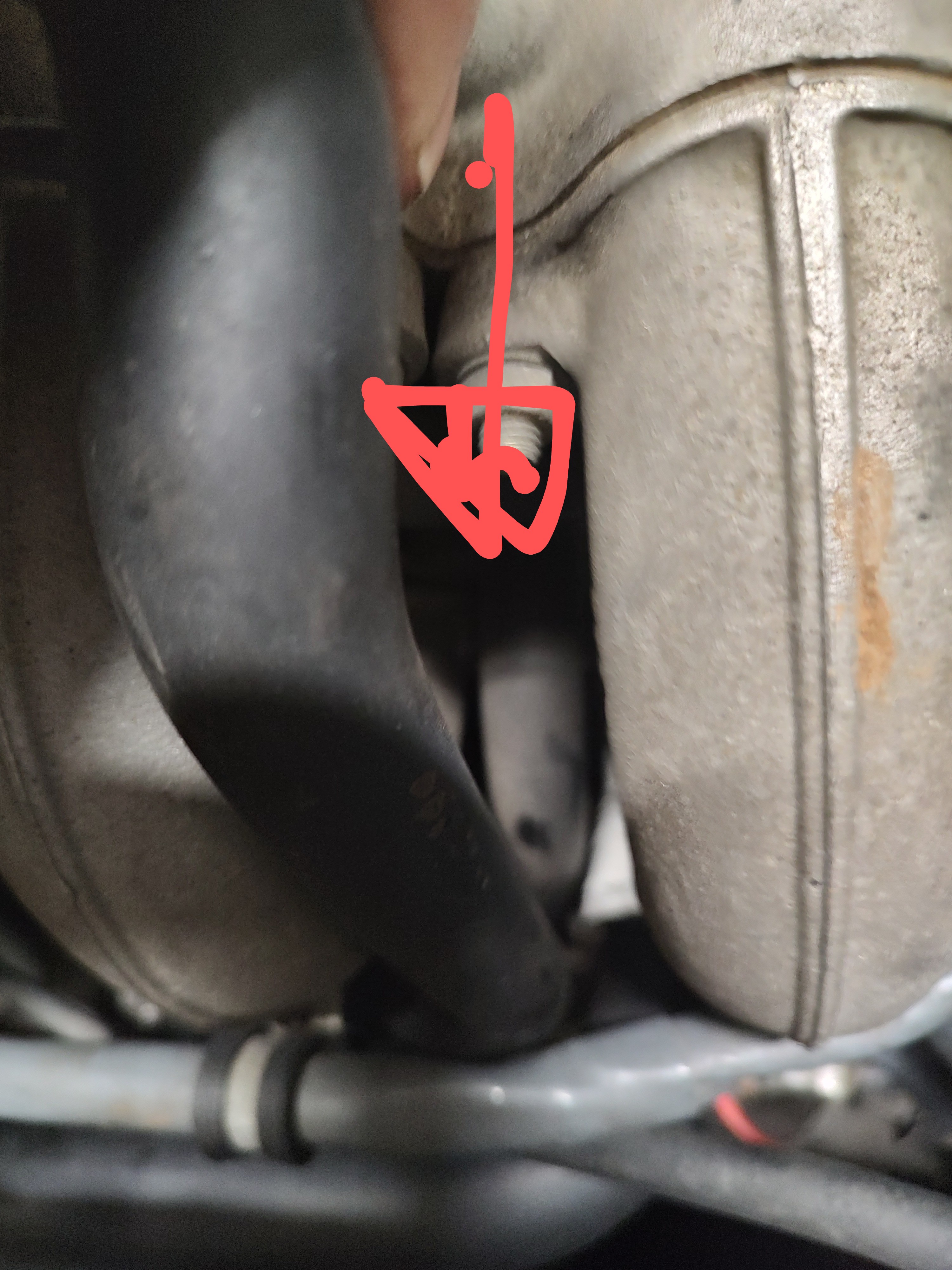

Hallo,
Momenteel ben ik bezig met de restauratie van een 633csi uit 1978, dit project heeft helaas een aantal jaren stil gelegen en nu weet ik niet meer precies hoe sommigen slangen horen te zitten. Het gaat hierom:Image
De voorste aansluiting heb ik aan gesloten alleen op de aansluiting daarachter moet ook een slang, kan iemand mij vertellen waar deze op moet zitten? of het liefst een foto knippen.
Ik weet ook niet meer precies hoe het bij de motorsteun zat, hier moet een plaatje op geschoven worden waar de stangen voor de gasklep op geschoven moet worden. Zou iemand hier misschien ook iets over kunnen vertellen?
Alvast bedankt!
Groeten Mark

Ik heb een paar fotos voor je.
Eerst de water aansluiting die leiding gaat tussen de boogjes van het inlaatspruitstuk op de inlaat. Zie rode pijlen
De andere foto is van de gasklep bediening

Street legal schreef:Ik heb een paar fotos voor je.
Bedankt! heb dit nu weer aan kunnen sluiten :D
Alleen achter die water aansluiting zitten links en rechts nog 2 aansluitingen voor dunnere slangen, kan jij mij vertellen waar die op aangesloten zitten?
Re: vraag aansluiting slang
Berichtwo 12 okt 2022, 20:27
De linker is een korte bocht zie foto
De rechter gaat omhoog tussen de boogjes naar de onderkant van de gasklep

Mijn 633 heeft een motronic 1 ste serie. Verdeler op de voorkant van de cylinderkop en nog met de boogjes inlaat. Geproduceerd september 1979.
De aansluitingen gaan echt op het gasklep huis. En op dit blok zit een koudstart verstuiver.

Street legal schreef:De linker is een korte bocht zie foto
Ook aan kunnen sluiten nu, bedankt!
