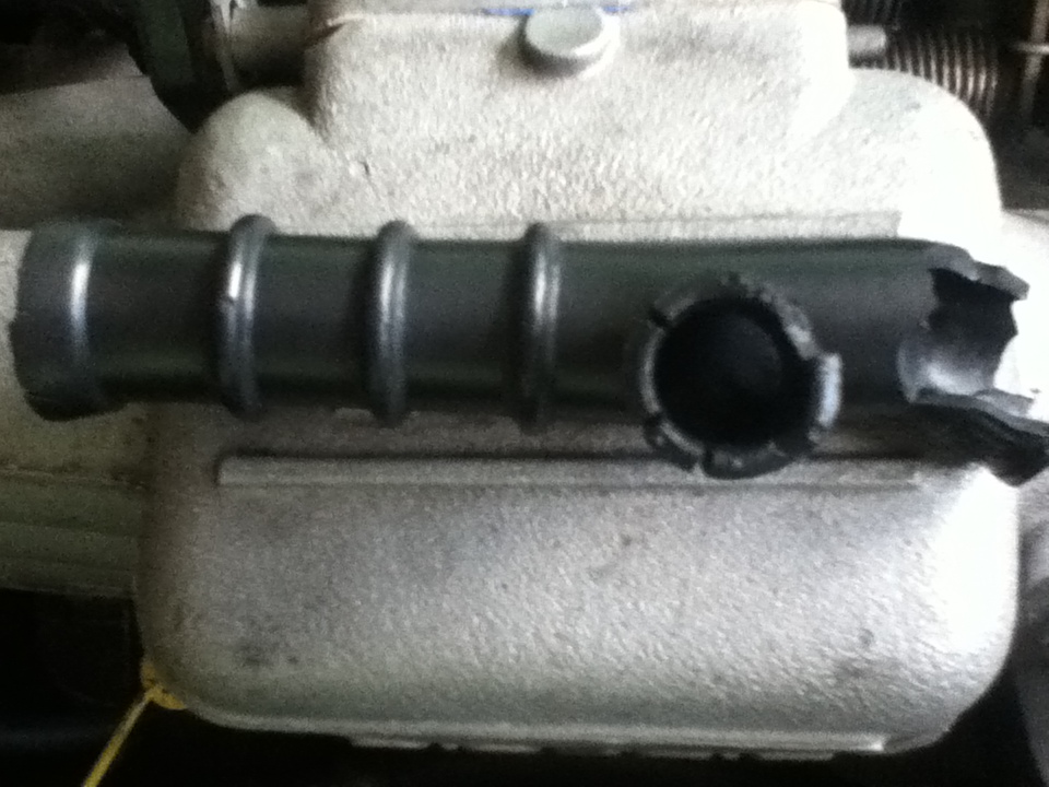

Re: 732i loopt niet stationair, en loopt erg onregelmatig.
Berichtwo 18 jun 2014, 16:10
Bij mijn e23 was dit ook, liep ook erg onregelmatig, en sloeg soms af...
Bij mij lag het aan een rubberen leiding van het inlaatspruitstuk, (de leiding onderaan de grote zwarte luchtbuis bovenaan je blok.)
Deze dus..
Na deze vervangen te hebben, liep de motor als een klokje.
