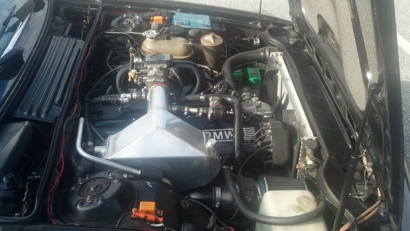

Hier een foto van het motorblok van een E 24 met een turbokit van M. A. F.
en een watergevulde intercooler.
Ik heb zo iets nog nooit gezien . Wie kent deze kit ??????

Vind t wel mooi
Maar zal t ook effici

dat open lucht filter zal ook weinig nut hebben met die warmte onder de kap :roll:
zulke oude type motoren met turbo ben ik niet zo'n fan van ,eigenlijk helemaal niet van turbo motoren
terwijl ik toch een paar auto's met turbo gehad heb ... liever nog een compressor erop :P

Zo'n kit ken ik wel. Maar je monteert die intercooler in het airco circuit,en zet je deze op 19 graden. Als extra voeg je een water methanol injectie toe. Dat luchtfilter moet eigenlijk in het binnenscherm met een inlaat onderin de voorbumper.
@Martin,
Ik ben een liefhebber van kompressormotoren, Er was ooit een kit van Koenig voor een kompressor op de m30. Ook kun je een rotrex monteren. Vergeet niet dat ook hier de motor erg warm wordt, je eigenlijk een totaal andere inlaat/injectie combi moet maken en dat de kompressor toch tot wel 50 pk wegvreet in de aandrijving. Een maat van me bij de DHRA rijdt met een opel 16v met een kompressor en heeft daar al doende en lerende na veel schade een snelle sprinter van kunnen maken. Het blijkt dat e85 het beste resultaat geeft bij stevige kompressor motoren. Blijft lekker koel he!

Hoi Klaas, ik heb het nog nooit gezien maar ik denk wel dat deze gaat als de brandweer. Aan de radiateur te zien was dit eerst een automaat.

die watergevulde intercooler zal wel erg zijn best moeten doen zo vlak boven de uitlaat en turbo lijkt mij

Re: e24 met turbokit van m.a.f.
Berichtma 09 jun 2014, 16:49
en dan helemaal nog met het aanzuigen van warme lucht :mrgreen:

Daarom sluit je de intercooler ook op de airco aan of je hebt een apart koelsysteem voor deze intercooler.
