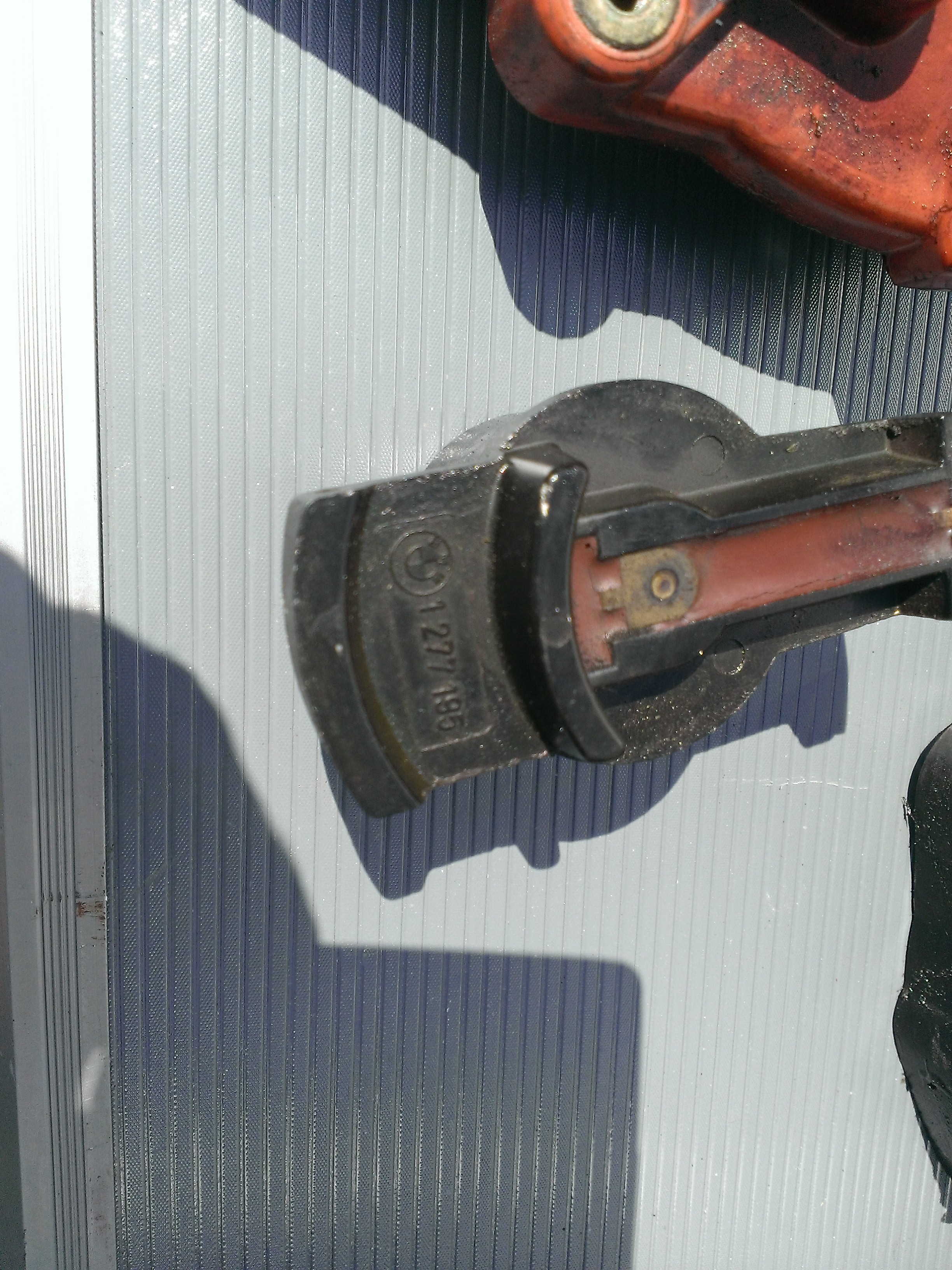

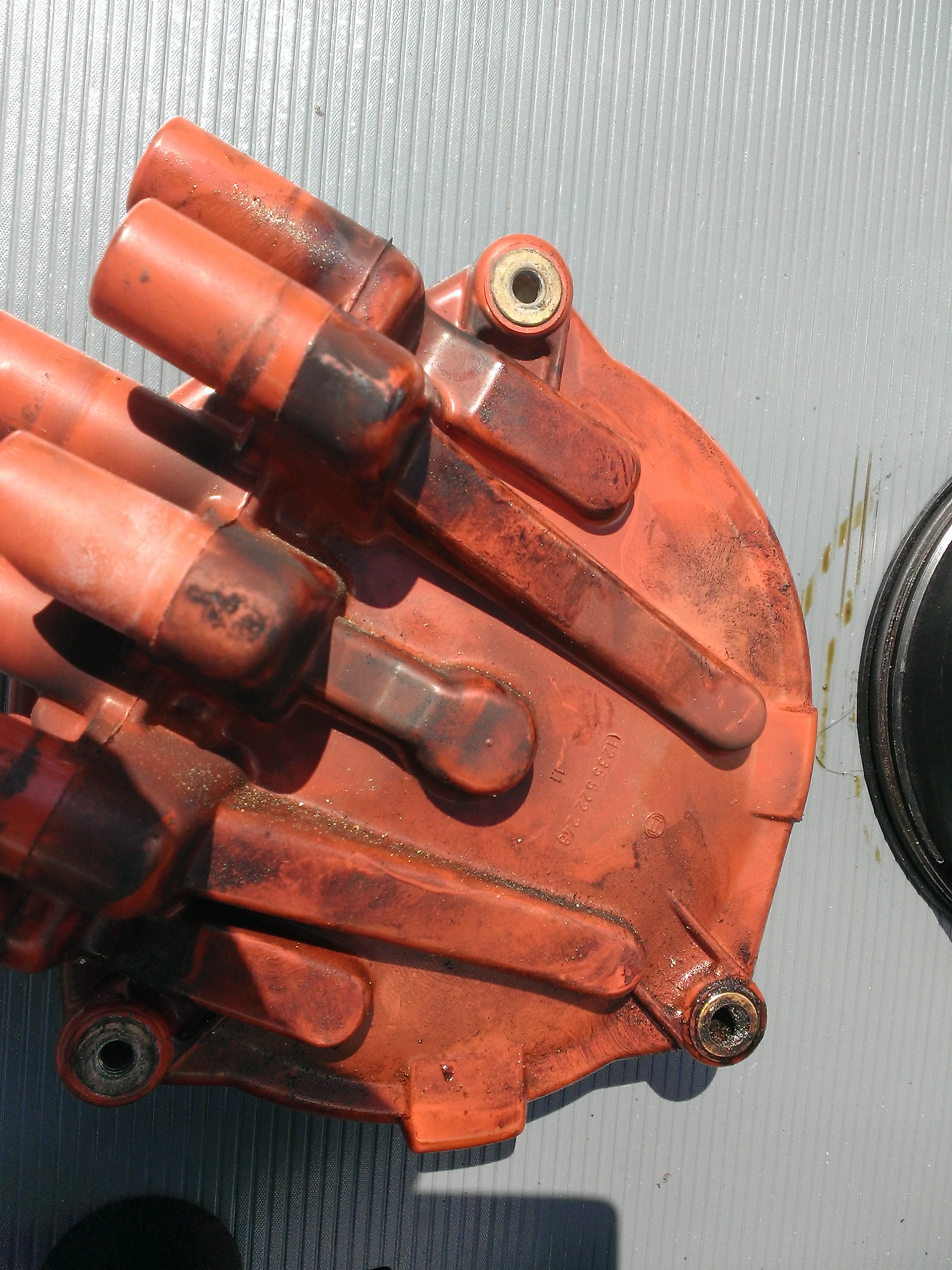

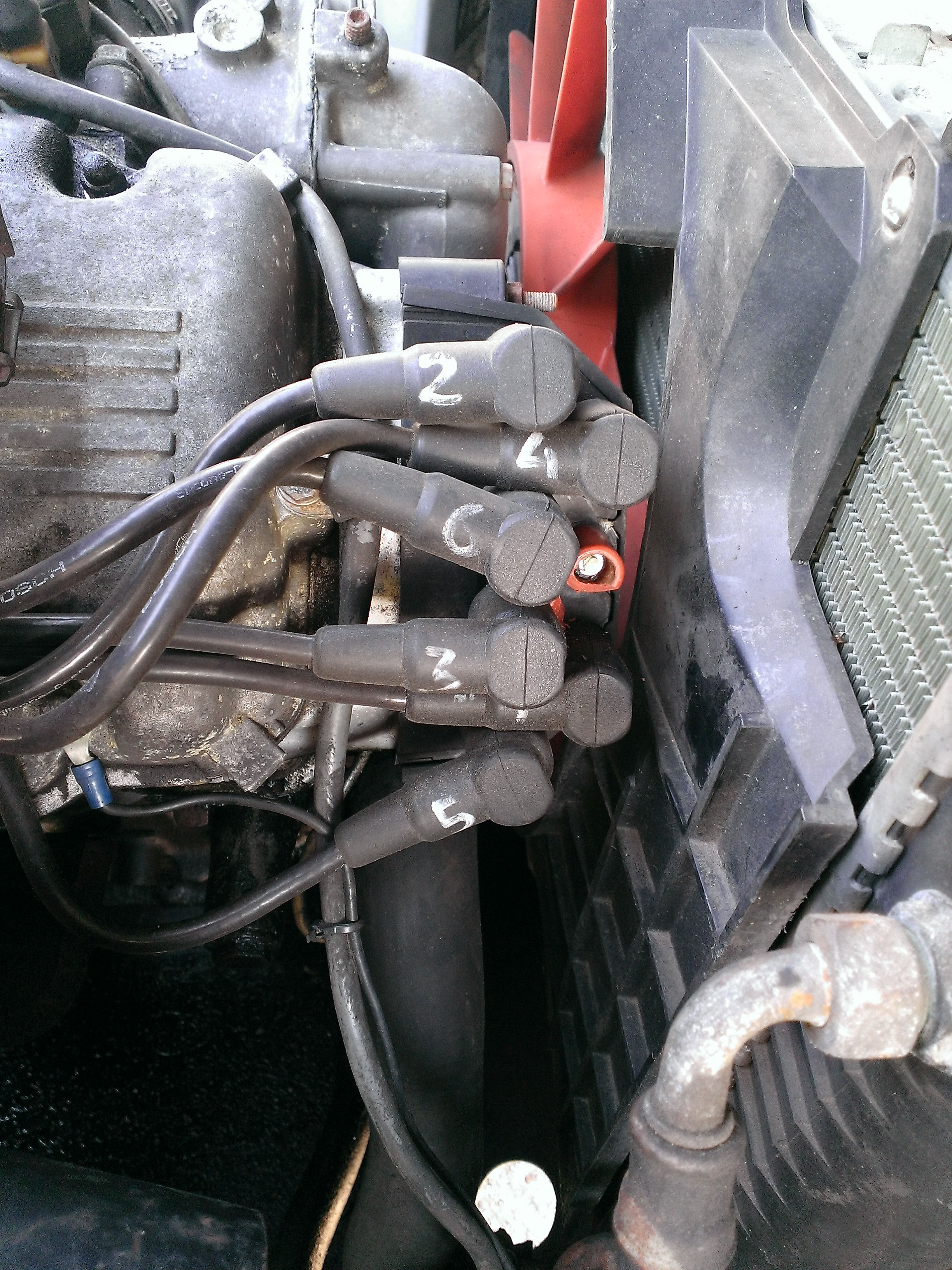

Heb de stroomverdeler en rotor losgehaald.
Stroomverdeler zag er nog prima (heb helaas wel een puntje afgebroken) uit maar de rotor was niet meer zo fris.
Ik ga beiden nieuw bestellen en ook de kabel van bobine naar stroomverdeler daarna weer even verder kijken.
Ik kreeg de stroomverdeler maar net los...
Er zit een radiateur in van een 745i :sneaky:
Ook had ik gezien waar de stroomverdeler op moet (die holle ruimte) lag enigszins wat olie...
Waar kan dit vandaan komen en kan dit kwaad? Er zat dus geen vocht in.

dat er olie in de verdeelkap zit , ligt aan de keerring die over de as zit waar u rotor op zit .
heb vorige week ook voor gehad , de keerring was slecht geplaatst en lekte
