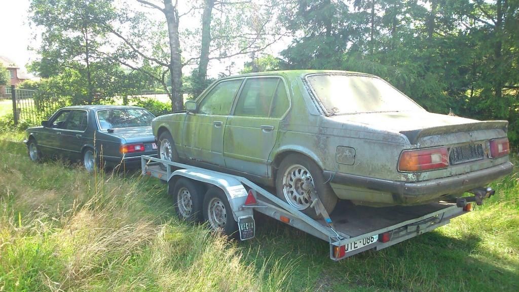

Deze had ik al een 10 jaar staan, toen rijdend in den hof gezet en niet meer gelopen... :ziplip:
Een '83 er 732i automaat...Image
Nu naar huis gesleurd om helemaal te slopen, maar ik wou hem toch eens starten, dus ff nieuwe bougies erin, bobine, kap en rotor vervangen en de benzine komt uit een klein tankje uit de crossauto, dus brandstoftoevoer is ok, maar... geen vonk :smart:
Ja, 10 jaar stil h
