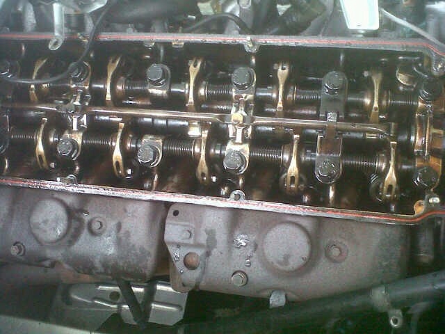

Maar toch maar begonnen,alles demonteren

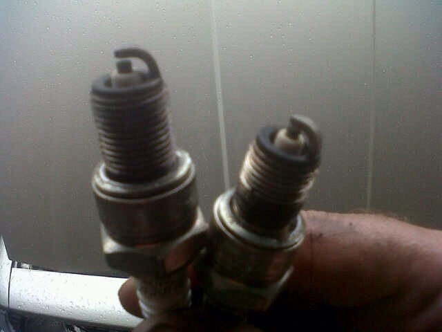

Bougies eruit,en kijk eens wat een mooie verbranding
Nokkenas en tuimelaars ect ook nog perfect :clap:
Ik ga toch maar eens [size=150][cees /size] zijn raad opvolgen,en om de 10.000 a 15.000 km laten stellen.
Hij loopt netjes weer( deed die Van te voren ook,maar nu mooier)

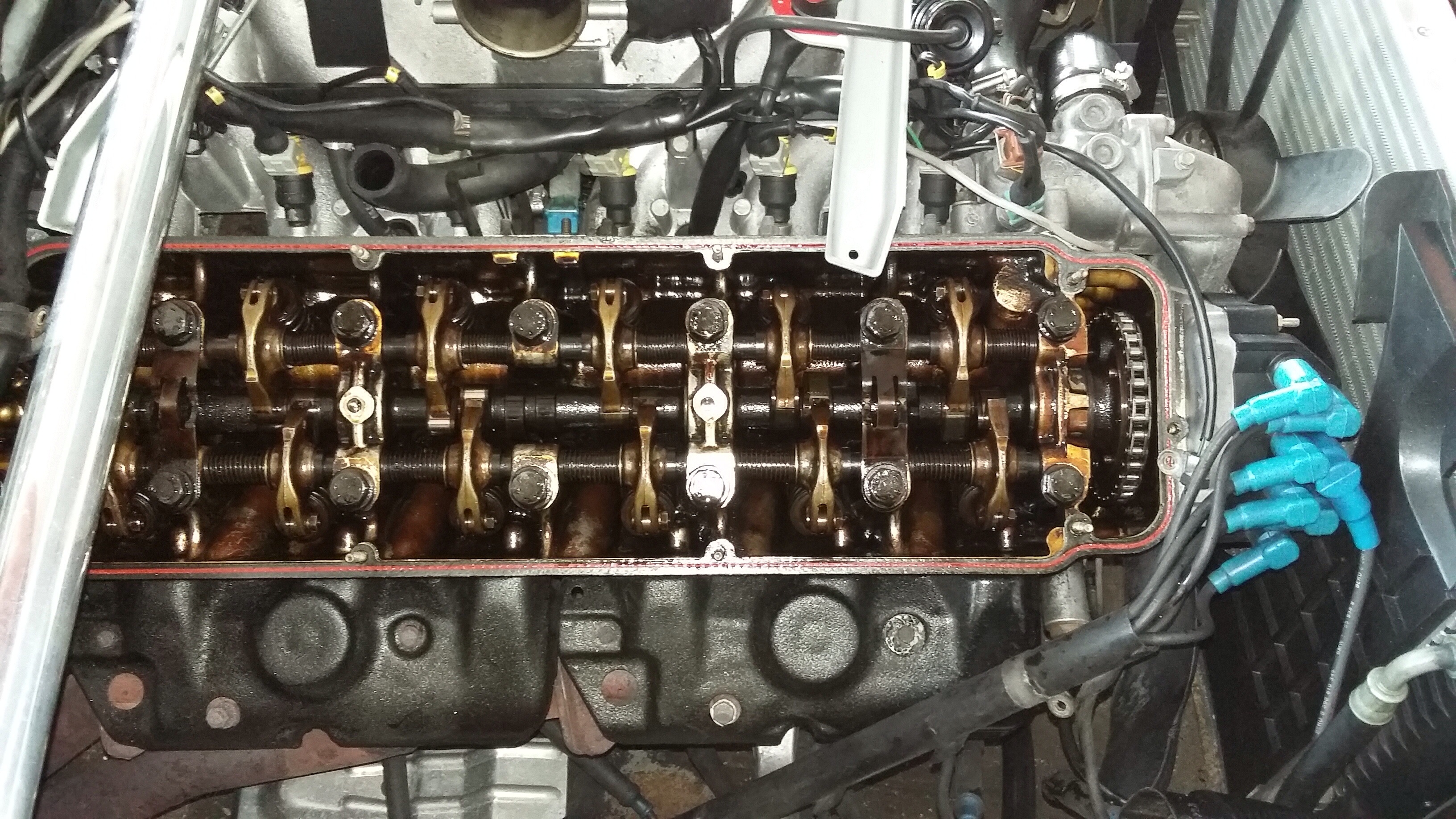

Morgenavond gaat mijn klepdeksel open en ook de rest gaat uit de motorruimte
Is het kleppenstellen zelf te doen of heb je daar nog speciaal gereedschap voor nodig?
Aangezien het blokje gewoon perfect loopt denk ik niet dat het nodig is.
Re: Vandaag mijn kleppen gesteld
Berichtzo 05 maart 2017, 16:29
Heel goed zelf te doen.
"" heb je daar nog speciaal gereedschap voor nodig? ""
Ik heb dit steltangetje zelf gemaakt
Een lichte druk op het stangetje en het moertje vast. Succes, Danny
Berichtzo 05 maart 2017, 16:44
Kleppen warm stellen op 0,25 zowel in als uit.handwarm!
Neem voor de banjobouten die nieuwe types met een rond groefje aan de bovenzijde, die trillen niet meer los. Kwart slag na handvast is voldoende. Te veel kracht drukt de olieleiding alleen maar in.
De twee ringentjes zijn niet altijd magnetisch, ze zijn er ook van ander (niet magnetisch) materiaal. Dus even de handjes erbij houden,dat ze niet in je olieafvoergaatjes vallen ;)
