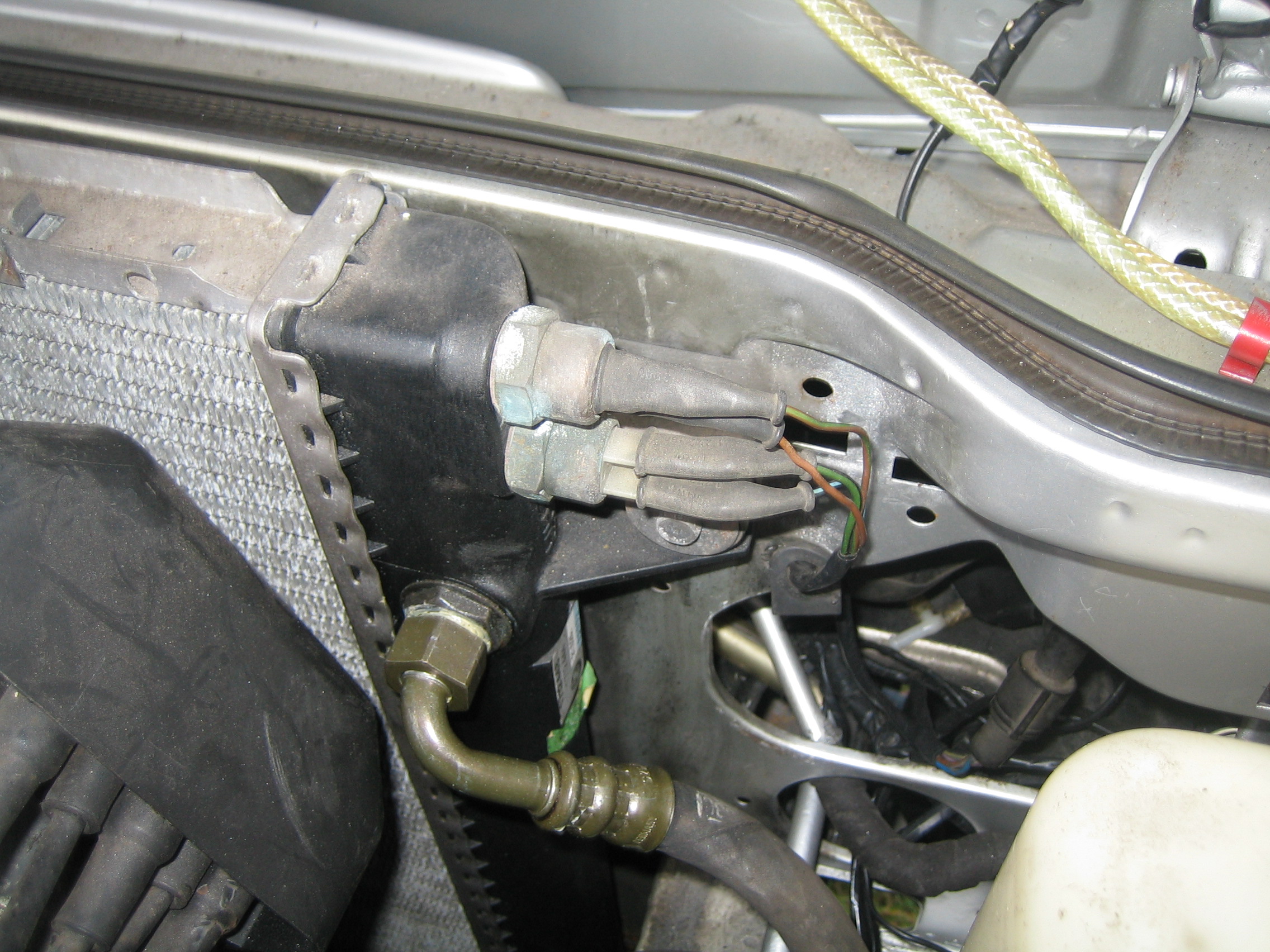

Ik heb een e24 635 bj 85 waar de electrische ventilator niet werkt als de motor warm wordt.
Het is een automaat met airco.
De ventilator is niet kapot want als ik er spanning op zet dan draait ie op de hoge toeren ( 99 Celsius )
De weerstand die bij er zit voor de lage toeren ( 91 Celsius ) is volgens mij wel kapot want als ik daar spanning op zet
dan werkt de ventilator niet maar dat hoeft voor ook niet .
Maar ik wil wel graag dat hij op de hoge toeren werkt.
Zekering 18 is goed.
Relais nr 6 is goed.
Dus ik ga er vanuit dat een van de temperatuursensors kapot op de radiateur of op het motorblok
maar welke , zie de 2 foto,s ???????

Volgens mij is het de bovenste van de tweede foto, die heb ik namelijk doorgelust naar een schakelaar op het dashboard om hem zelf te kunnen bedienen.

De sensoren op de radiateur zijn naar mijn weten voor de elektrische fan, kun je snel testen door ze even door te verbinden. stekkers even klein stukje naar achteren trekken en een platte schroevendraaier tegen beide pootjes van de sensor houden. Auto op kontakt (motor uit) en de airco in geschakeld.

Het inderdaad de bovenste sensor die op de radiateur zit die de elektrische ventilator
aanstuurt.
