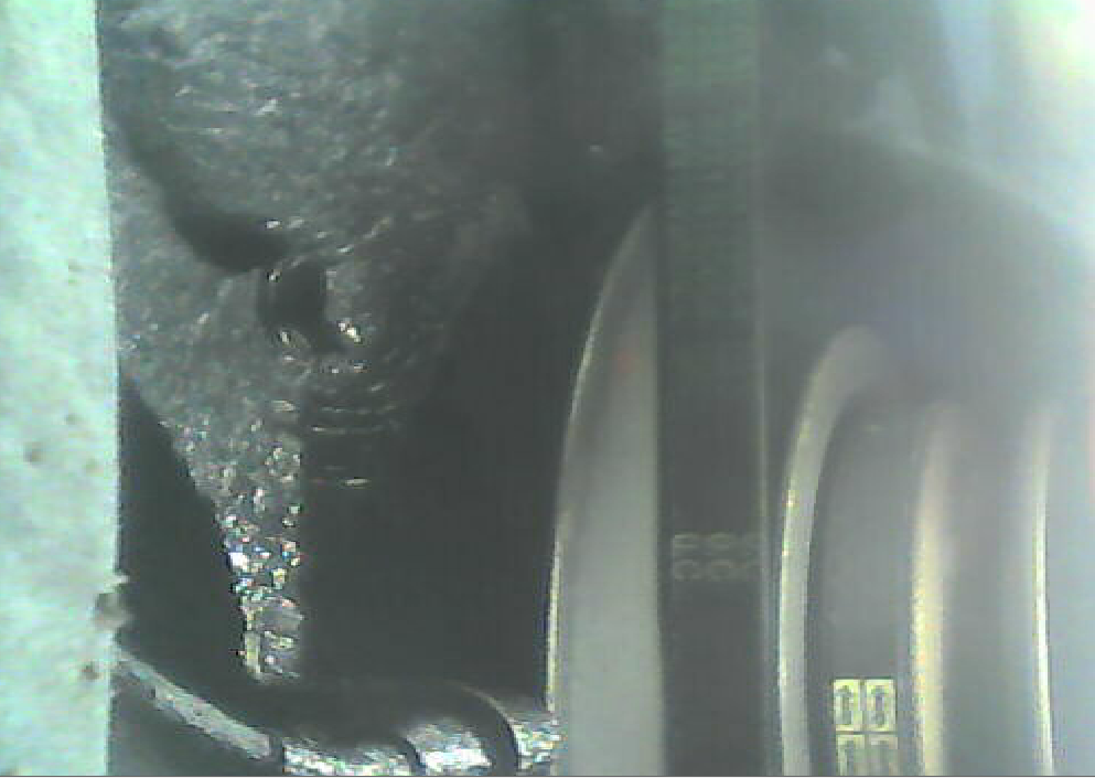

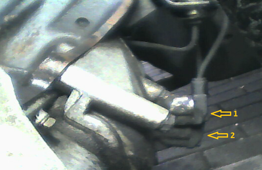

Even foto's gemaakt om mijn vraag te verduidelijken:
Deze sensor kijkt naar de poelie aan de voorkant van de motor, en mijn vraag: waar dient deze voor?
Dit zijn de twee (!) sensoren die op de versnellingsbak zitten. Beide hebben de connector op de steun van het inlaatspruitstuk.
Voor zover ik het kan bedenken, de verdeler regelt dat de vonk in de juiste cilinder komt (daar is geen electronica voor nodig).
In het vliegwiel zit een rij gaatjes om de ontstekingsvervroeging te kunnen regelen.
Dient de sensor op de V-snaar poelie voor noodloop?
Welke van de twee sensoren op de bak (vliegwiel) is gekoppeld aan de ontsteking? (en is dat de sensor die ik zou moeten vervangen)
Wat is het doel van de derde sensor (de tweede sensor op de bak)?

Berichtdo 14 mei 2015, 00:41
De sensor voorop is puur voor meetdoeleinde. De kabel loopt direct naar de diagnostekker. De 2 baksensoren bepalen wanneer de vonk komt, de ene bij de start en de ander tijdens het lopen (BDP en TDP)
