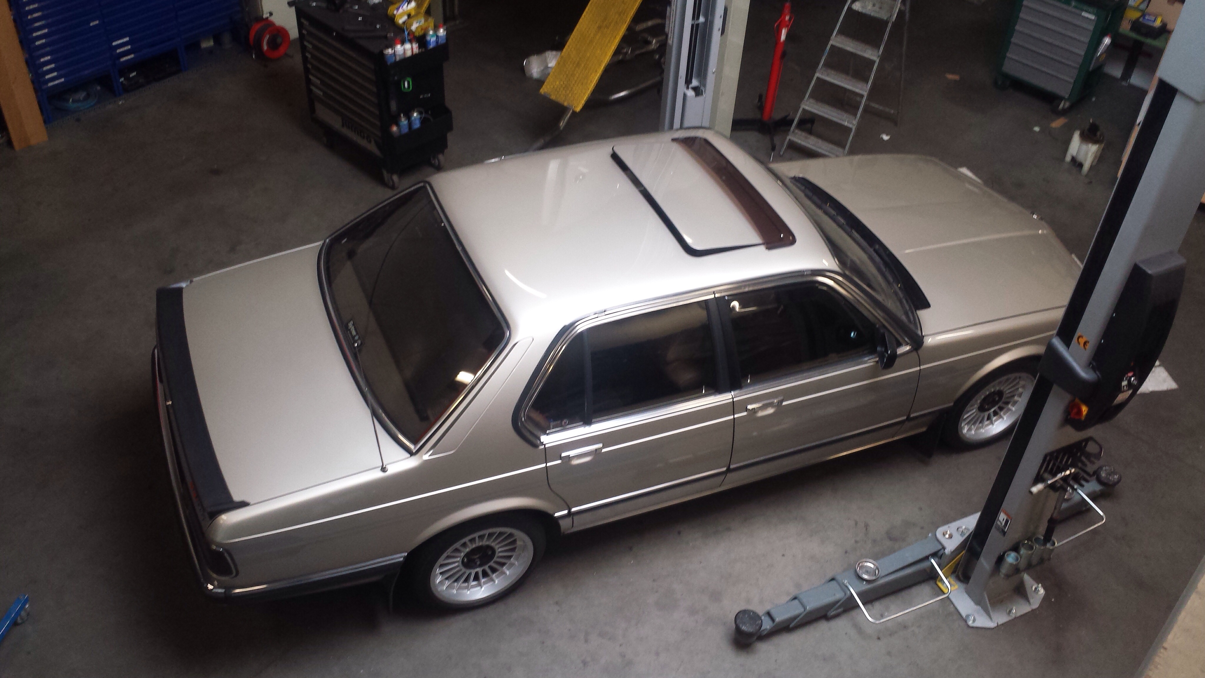

Ik heb vandaag een nieuwe HRC gekocht voor mijn e23
Waar allemaal op te letten met vervangen? En ontluchten?
