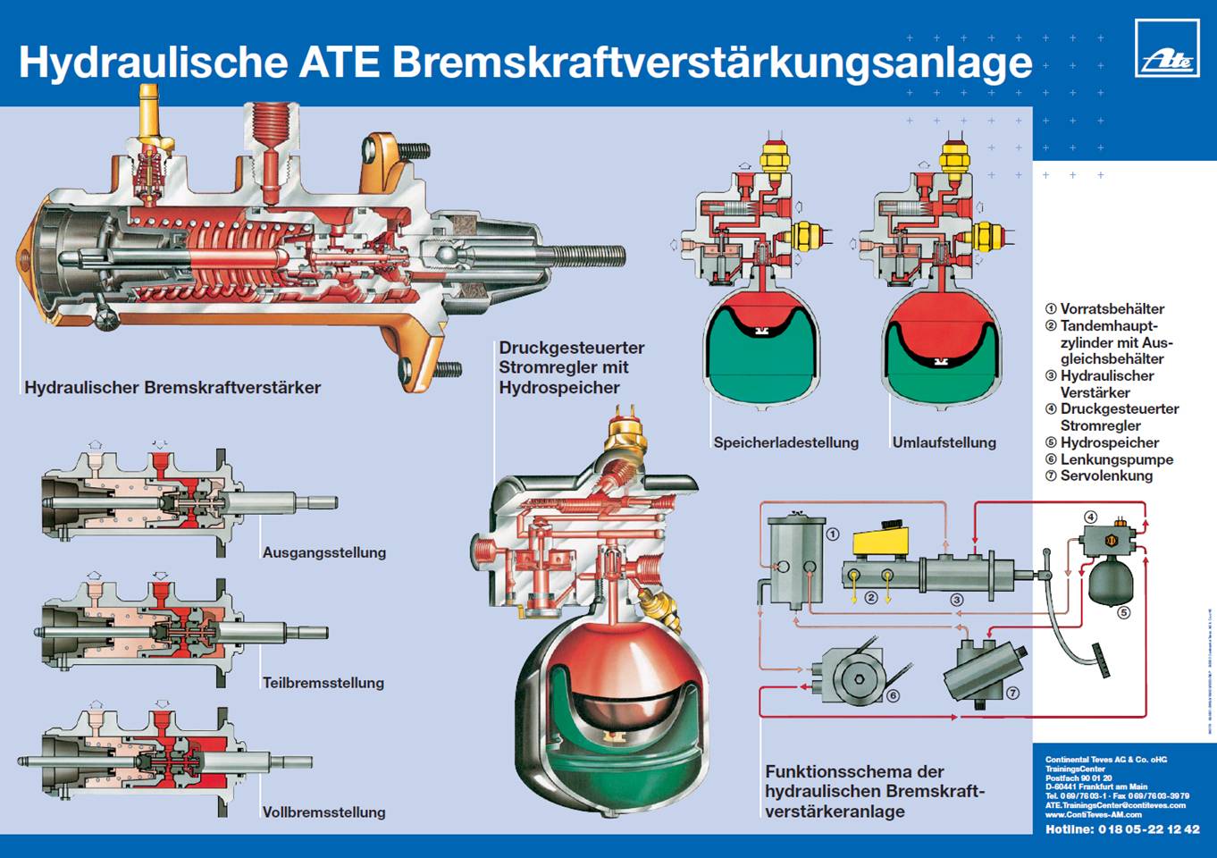

Berichtvr 15 apr 2016, 10:17
Ik denk dat je het in de bekrachtiger moet zoeken dat is het enige onderdeel wat met de stuurbekrachtiging in verbinding staat.
http://bmw8.us/Brake%20Booster%20Rebuild.htm

En heb je wel de drukaccumulator (druktenk) vervangen of alleen de rembol?
