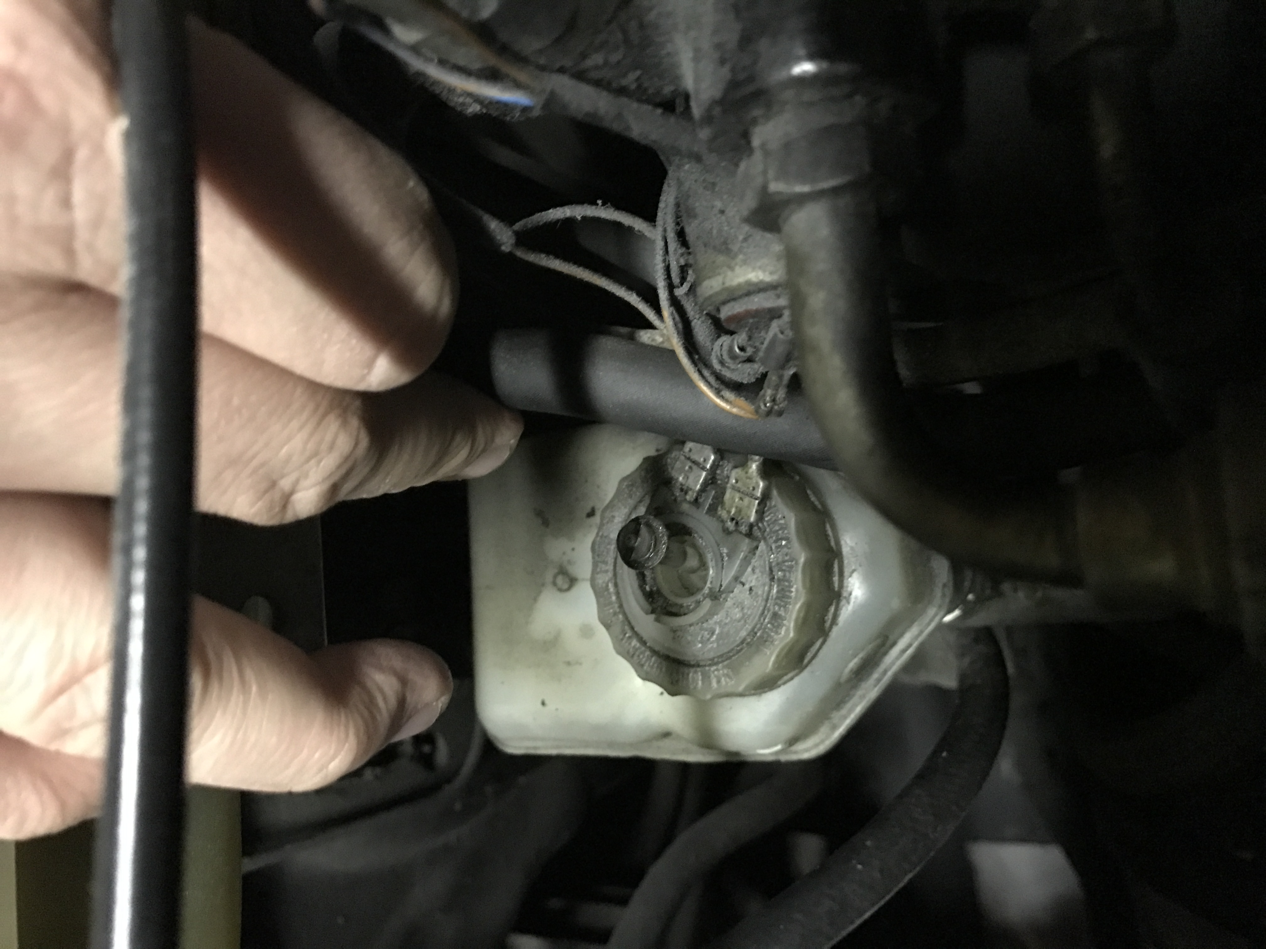

Heb bij mijn peiltankje het stokje er uitsteken, deze word omhooggeduwd door de druk neem ik aan.
Krijg hem echter niet meer continu naar beneden, hij komt telkens terug omhoog.
Volgens mij mist er een dopje ofzo.....er is ongetwijfeld iemand hier die dat weet.
Zie foto 2 voor het euvel.

Daar mist inderdaad een soort ringetje met rubber dopje, het dopje past precies in de uitsparing en dan zit er volgens mij een soort borg ringetje die dat rubber op zijn plek houd, als ware een hoedje voor de vlotter pen die bij jou uitsteekt.
Gaat het lampje nog wel branden als je hem helemaal naar beneden drukt?
Als je er te weinig remvloeistof in hebt zakt de vlotter waardoor het ringetje contact maakt met de 2 aansluitingen in je dop. Het pennetje komt dus omhoog door het drijf vermogen van de vlotter.

Bij mij gaan er geen lampjes branden geloof ik, heb die optie niet...
Maar duidelijk verder, kan er dus gewoon een rubber dop opzetten ter afsluiting, of eventueel nr. 5 bestellen van foto 1. dat is een nieuwe dop met neem ik aan alles compleet.?

Ik heb nog wel zo,n complete draaidop liggen. En als de flotter helemaal naar onder gezakt of gedrukt wordt gaat er bij jou auto ook zeker een lampje branden een rode naast die van de handrem dacht ik
