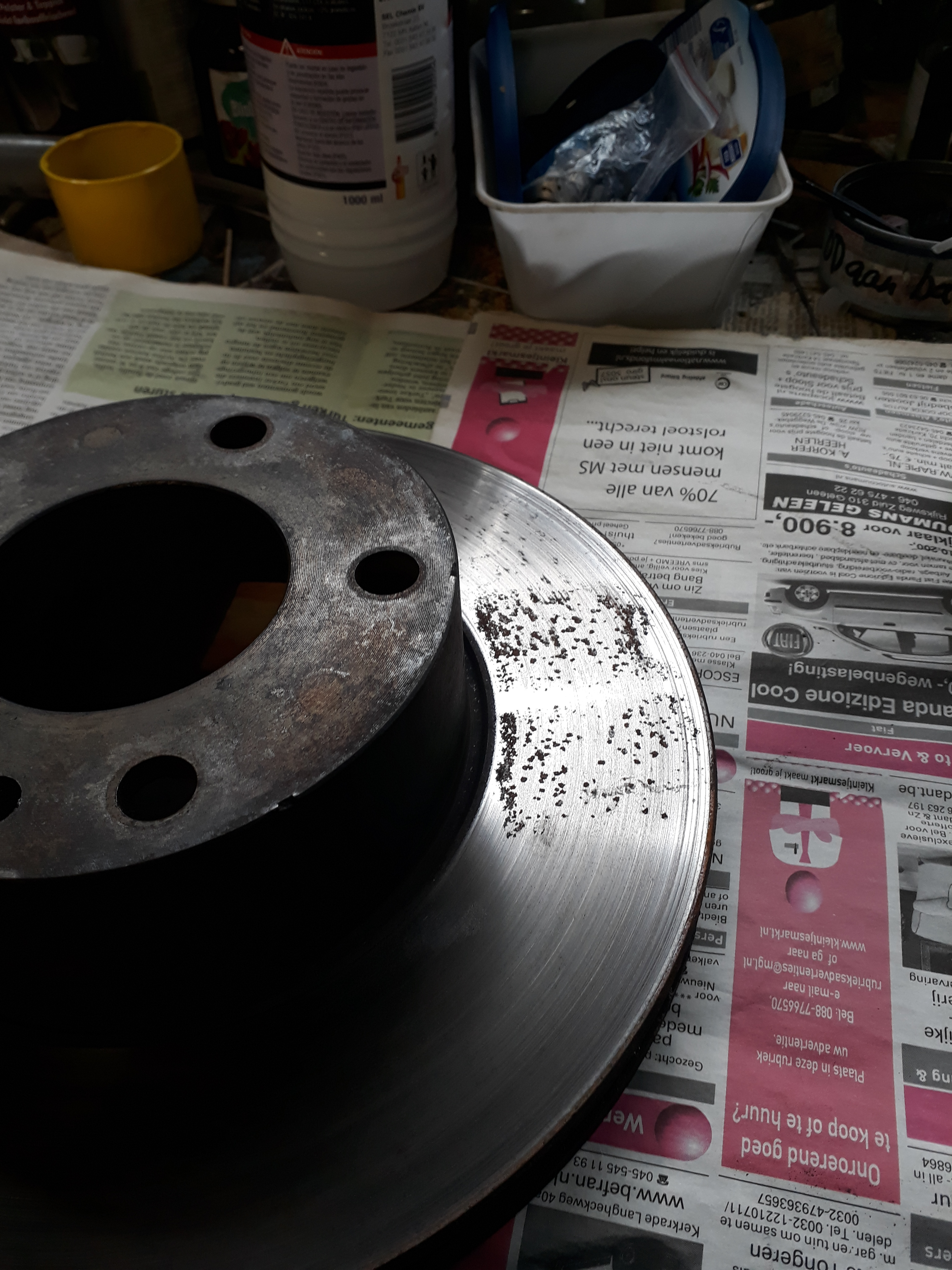

TIP TIP!!!!!
Tja dan heb je in eens vibratie in het stuur bij het remmen.
De auto gewassen en netjes afgedroogd en toen in de garage gezet en na 4 weken gaan rijden
Dan zien de schijven er zo uit.
Precies waar de blokken zaten roestvorming. Met remmen gaat dat er niet af.
Dus als je auto gewassen hebt en je gaat hem langer niet gebruiken even gaan rijden en de remmen warm rijden., voorkomt een hoop ellende
