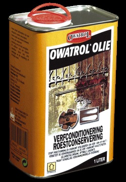

Berichtdo 17 feb 2011, 22:08
Bij mij zit ook veel vliegroest onder de bodem en aan onderzijde dorpels daar bij de velsrand bodem zeg maar. dit wil ik eerst ontroesten met de staalborstel en dan Owatrol olie erop smeren.
Maar binnenin de dorpels en andere holle ruimtes, wat zou je daar het beste in kunnen spuiten, iemand goede ervaringen ergens mee?
Mijn vader zegt, gewoon goedkope motorolie erin spuiten is het beste. Maar ik zat zelf ook aan gekookte lijnolie te denken.

De plaatselijke schilder adviseerde mij om in holle ruimtes, gekookte lijnolie te mengen met 10% Owatrol olie.
Ik heb net de achterwielen los gehad en alles wat roestig was goed ingesmeerd met Owatrololie.
Ook de draagarmen enz. en buitenkant handremtrommels, lijk nu weer als nieuw, nu even wachten tot het weer wat warmer word in mn schuur dan ga ik de voorkant ook zo behandelen. In het voorjaar echt alles goed in spuiten (kokers, deuren enz.)
