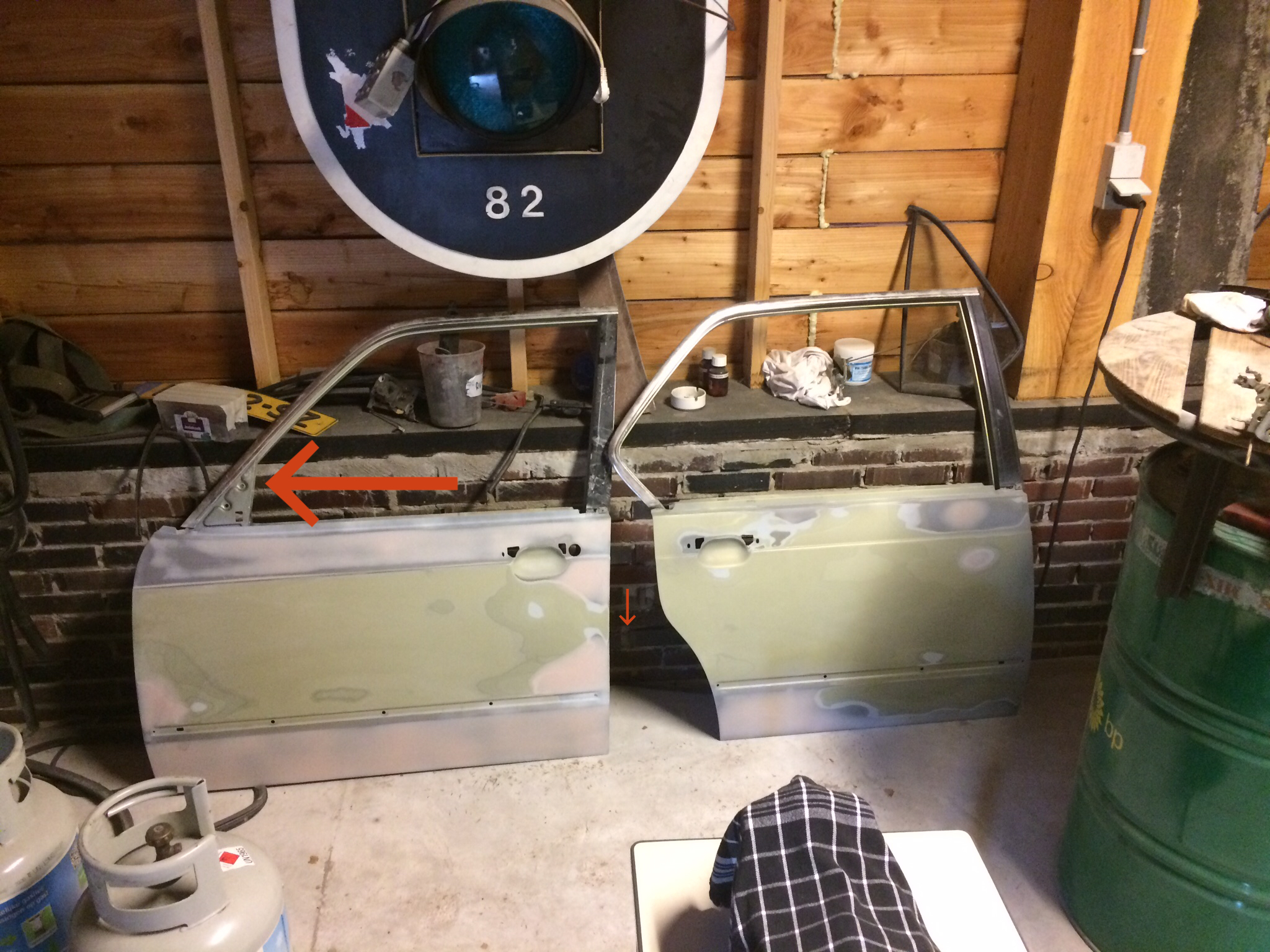

Nee niet zomaar. Je kunt dat deel van de deur ombouwen naar een type 1, zodat de spiegel gemonteerd kan worden.
Je kunt ook gaten boren, maar dat raad ik af.
Zo kan het worden.

De driehoekjes in de hoek kun je eruit halen/slijpen en dan ombouwen.
Type 1 heeft 3 boutgaatjes en type 2 heeft er 2.
Ook is de opzethoek anders, de spiegel staat omhoog als je type 2 spiegel op type 1 deur zet. En andersom staat hij meer naar beneden gericht.
Hier een voorbeeld, dit zijn type 2 hoekjes op een type 1 deur gezet.
