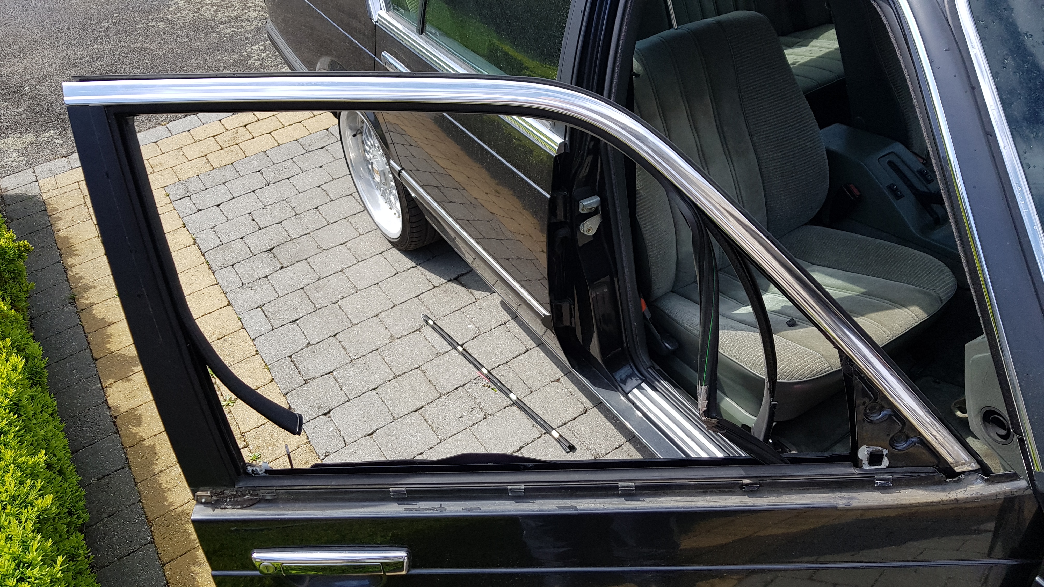

Iemand een idee of tips hoe ik de bovenste chrome deurlijst van mijn voordeur verwijder? Zit nogal goed vast lijkt me...
Een fotootje voor de duidelijkheid.

Als je die er afkrijgt kun je hem ook weggooien denk ik, zal niet veel van overblijven.!
Mooi laten zitten als het niet hoeft.
Optie voor als hij echt heel lelijk is om de hele raamsponning eruit te slijpen en te vervangen met een donordeur, maar dan kun je net zo goed een andere deur erin zetten.
Succes.!

Ooit bij een E28 gedaan. Er zitten kleine soort bladveertje onder. Met een lepel de rand steeds op getild en over de deurrand gedrukt. Is alleen al zo lang geleden dat ik het niet precies meer weet. Succes, Danny
