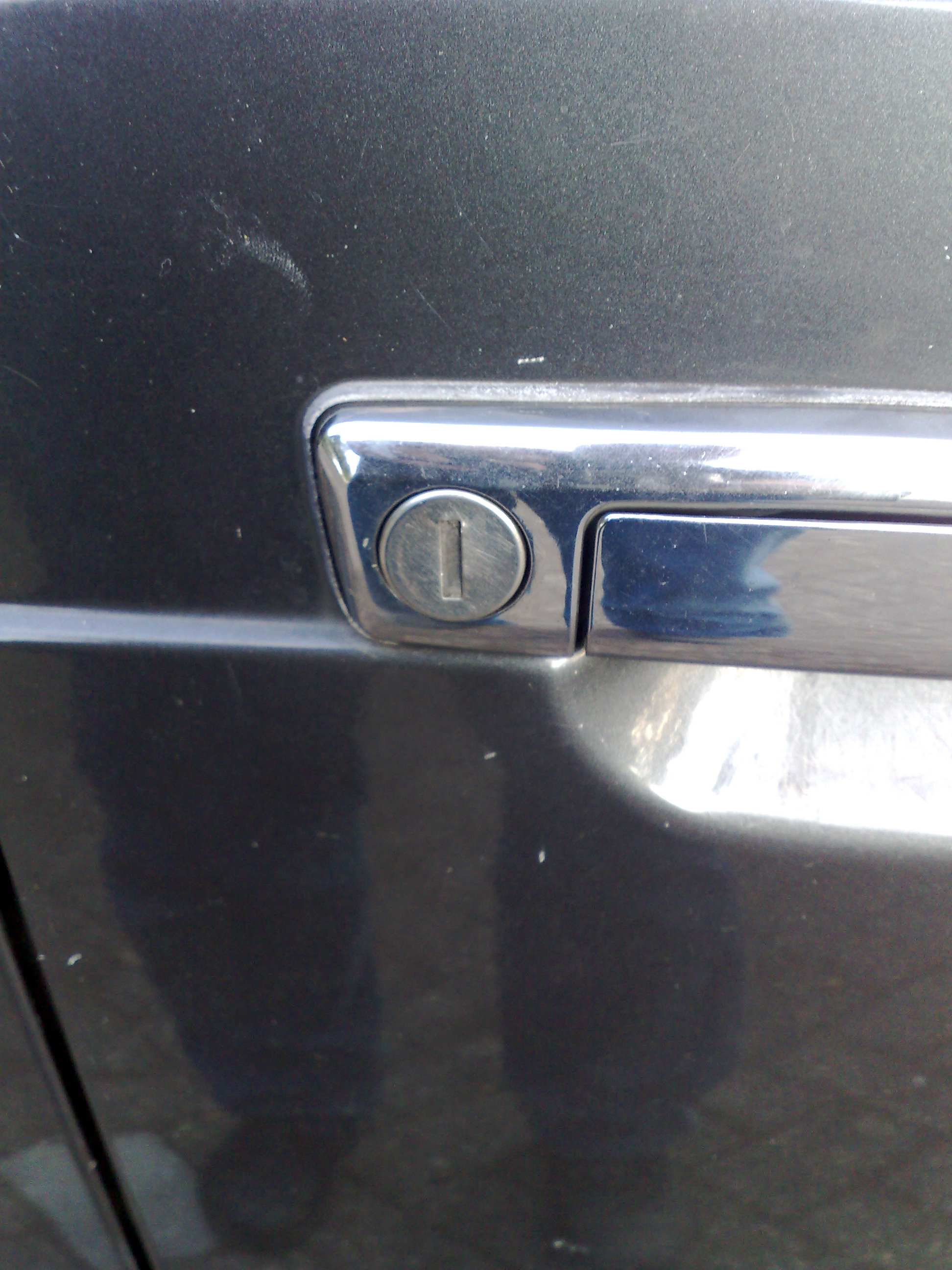

hoe moet ik het chrome rondje (heel) uit de deurgreep demonteren?, wil hem op een andere plaatsen

een nieuwe kopen rover,zit er ingeklemd,en krijg je er nooit heel uit volgens mij,
heb er nog 1 liggen van een e34 ergens,weet niet of t past ;)

Komt in zijn geheel met het slot.
Krijg je er niet netjes vanaf of er weer op.

Michiel schreef:Komt in zijn geheel met het slot.
Nou...ik heb er laatst 1 van de sloop gehaald voor mijn e32. met een beetje beleid....
dun schroevendraaiertje aan de buitenkant ( dus NIET waar de sleutel in moet!) ertussen wrikken en omhoog wippen...

Volgens mij moet je het kikker///borg plaatje aan de achterkant verwijderen en dan kan je hem er MET DE SLEUTEL ER IN, er zo uit halen.

dus eerst het slot eruit?
