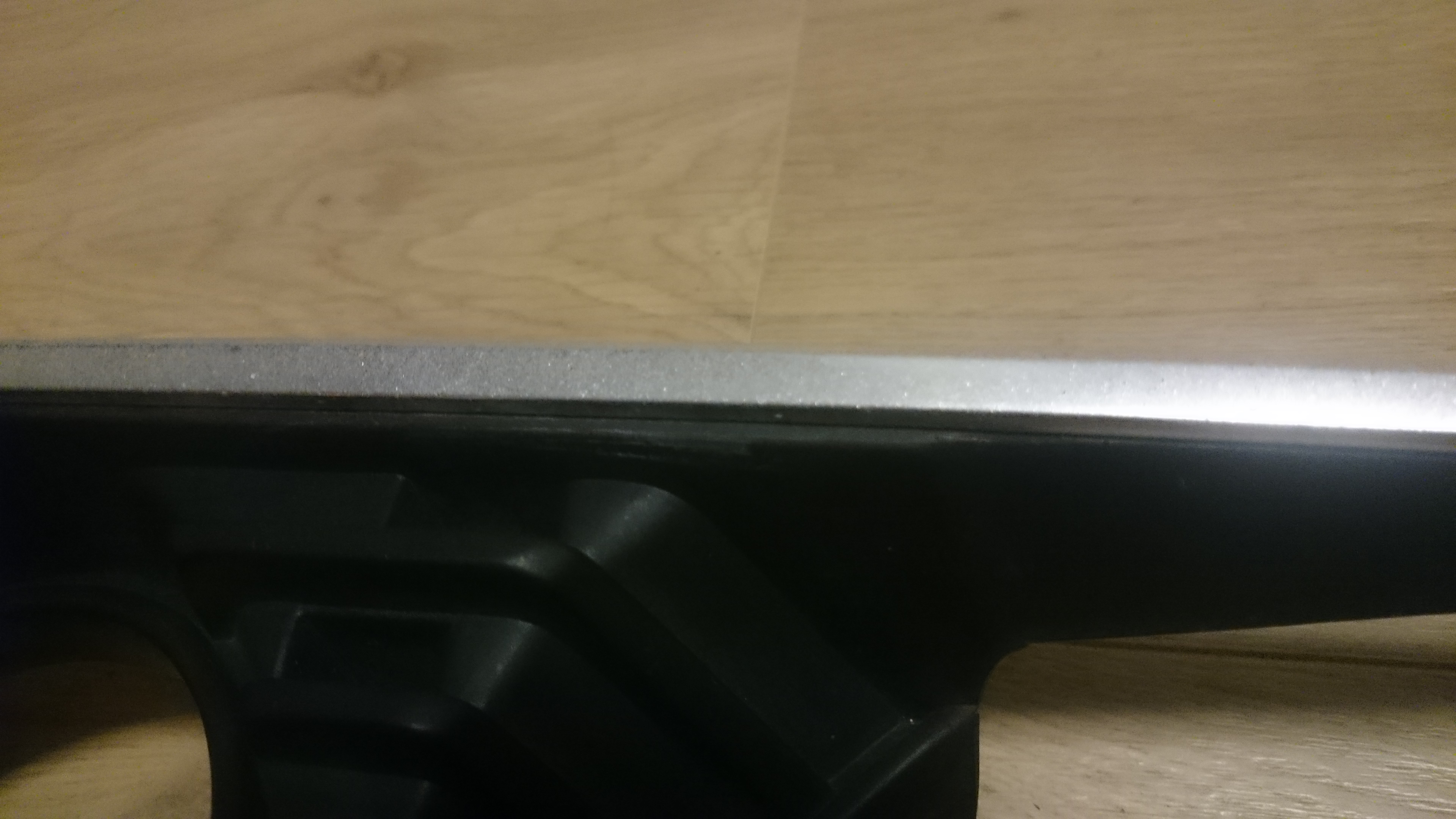

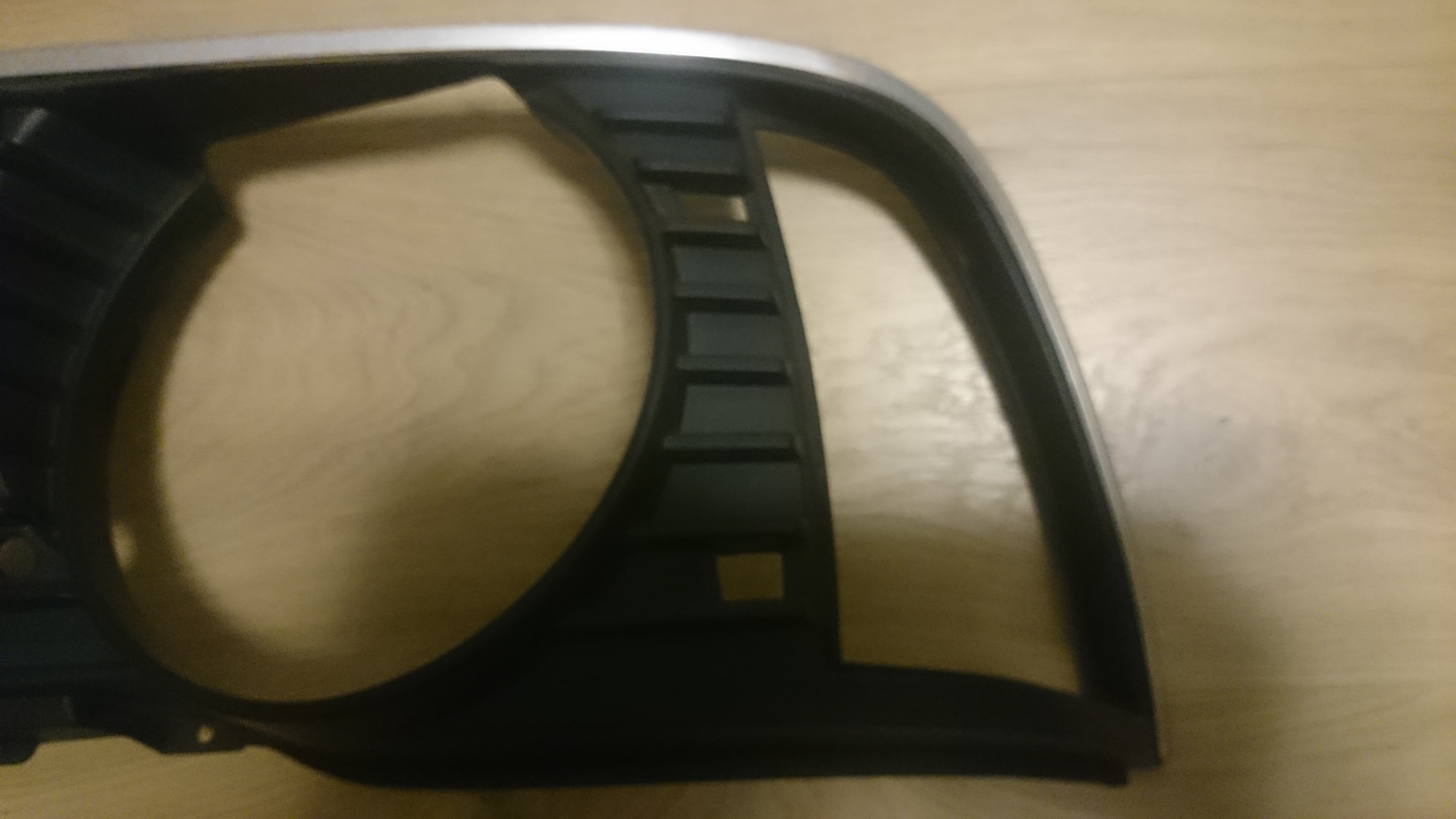

Zijn de chroomstripjes van de grill-delen los te bestellen? Ik heb een aantal grill-delen liggen, maar ze zijn allen mat geworden door "steenslag". De twee complete grill-delen nieuw te kopen is me net wat te gortig qua prijs.

Je krijgt ze niet los maar zijn wel weer mooi te krijgen.
Schuren met waterproof 400 dan 1000 en daarna met 2000 en dan met chroompoets of cleaner commandant.
Wordt prachtig maar is een rotwerk

Heb het zelf net even geprobeerd op een grill en werkt super, de lijstjes zijn van aluminium en niet chroom
Lijkt wel alsof ze blank gelakt zijn.
Ook zonde om ze weg te gooien
