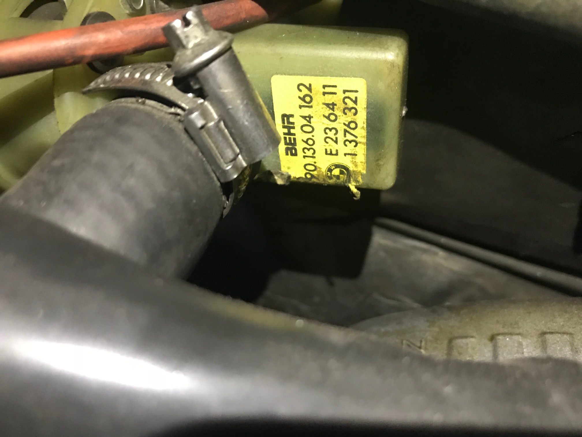

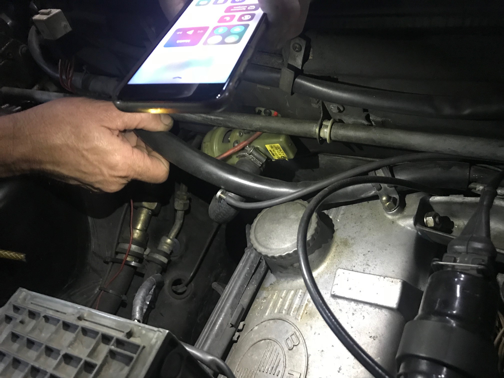

Mijn E23 heeft een lekstroom en dit euvel is opgelost door dit onderdeel te ontkoppelen.
Heeft iemand een goed exemplaar liggen?
Zie foto's...ImageImage

Ik heb nog wel diverse kachel kleppen liggen.
alleen ik snap de "lekstroom" niet helemaal met betrekking tot de kachelklep....
///M57

Deze kachelklep wordt toch met vacuüm aangestuurd? Of zijn er ook die elektrisch worden aangestuurd?
Re: Verwarmings ventiel gezocht
Berichtzo 21 okt 2018, 08:53
vlgs.mij zit daar niks elektrisch an
Berichtzo 21 okt 2018, 13:31
Misschien bedoelt hij een lekstroom van koelwater, waardoor de kachel warm blijft?
Berichtdo 25 okt 2018, 16:53
Vermoedelijk een kapot klepje in de kachelkraan waardoor het vacuüm niet goed werkt en het pompje bleef draaien... En toen was de accu steeds snel leeg. Zijn deze kachelkranen nog nieuw te bestellen?
Berichtvr 30 nov 2018, 14:27
Besteld bij de dealer en het hele probleem opgelost
Berichtzo 02 dec 2018, 16:44
In het pompje zit een afslagcontact en dat wil nog wel eens scheef gaan.
