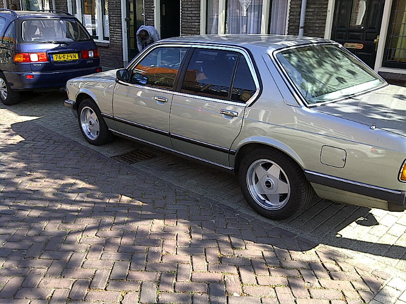

zo ligt de auto nu :
dus er klopt iets niet :-)

ligt er lpg in :?:
zo heel laag ligt ie niet

zo te zien ligt het aan zijn vering of schokbrekers ook ik heb er lpg in liggen en mijn auto staat gewoon goed ook als ik een volle tank benzine heb.
dus vering en schokbrekers nakijken.Image

Dit is echte een kwestie van nieuwe dempers en veren monteren. Die dingen hebben niet het eeuwige leven. Let goed op met vervangen; er zijn 3 typen achterpoten.
- 1e type van 1977 ~ 1980 (afstand onderste veerschotel tot hart bevestigingsbout +/- 24 cm)
- 2e type van 1980 ~ 1982 (afstand onderste veerschotel tot hart bevestigingsbout +/- 26 cm)
- 3e type van 1982 ~ 1986 (De bevestigingsbout gaat door een pin welke de demper bevestigd)
