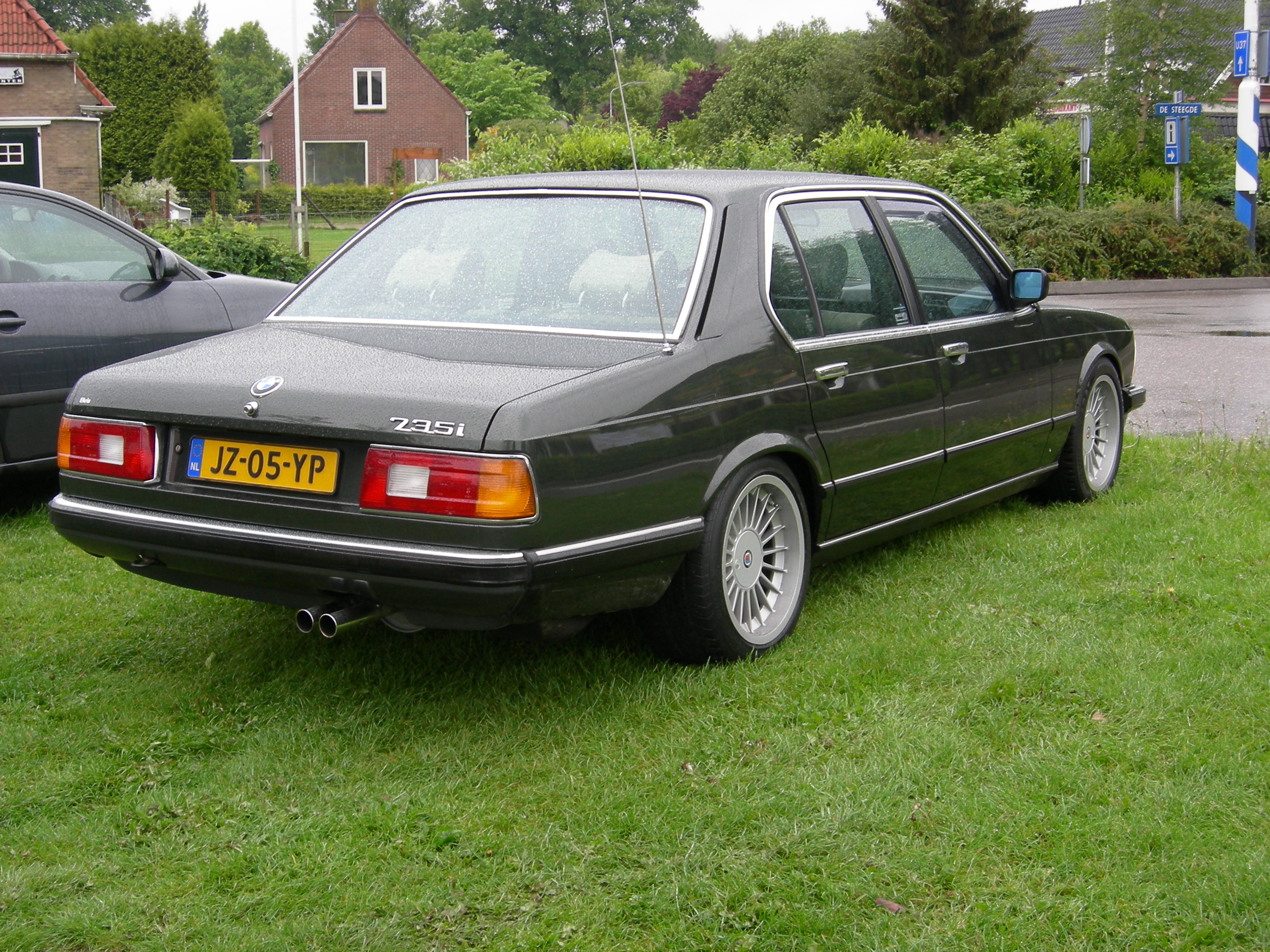

Zo laag zou ik hem heel graag hebben. Dit is 40mm heb ik begrepen ?
of denk je dat het 25/30 is, en dat hij door die velgen zo laag lijkt. ?

Lijkt op 18 inch velgen ?
Re: Verlagen 40mm.
Berichtza 25 aug 2012, 07:43
Dat is de 732 van Bert (moderator) en die staat op 17 inch Alpina's.
Geen idee welke verlagingsset hij er onder heeft zitten.
Ik denk dat het 40mm is.
