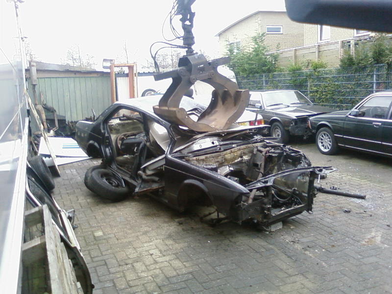

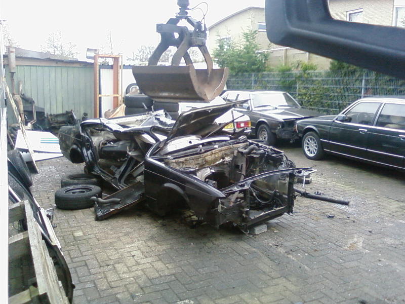

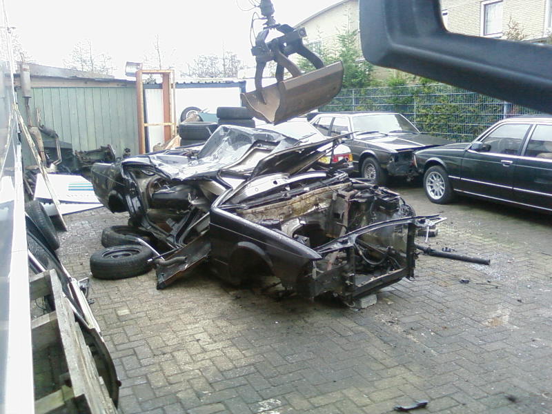

Om de auto een "lage" look te geven is ook verlagen op een andere wijze mogelijk;
Zorg er voor dat je gelijkmatig verlaagd, dus alle punten even aantikken;
Uiteindelijk is dit het resultaat, na wat poetswerk kan je zelfs cool onder de laagste brug door rijden !
Uiteraard is deze techniek alleen voor professionals, die weten wat ze doen ;)
Re: Hoe verlaag ik mij 745i type 2
Berichtza 27 okt 2012, 17:55
:mrgreen: :mrgreen: zo kan t ook natuurlijk :mrgreen: :mrgreen:
