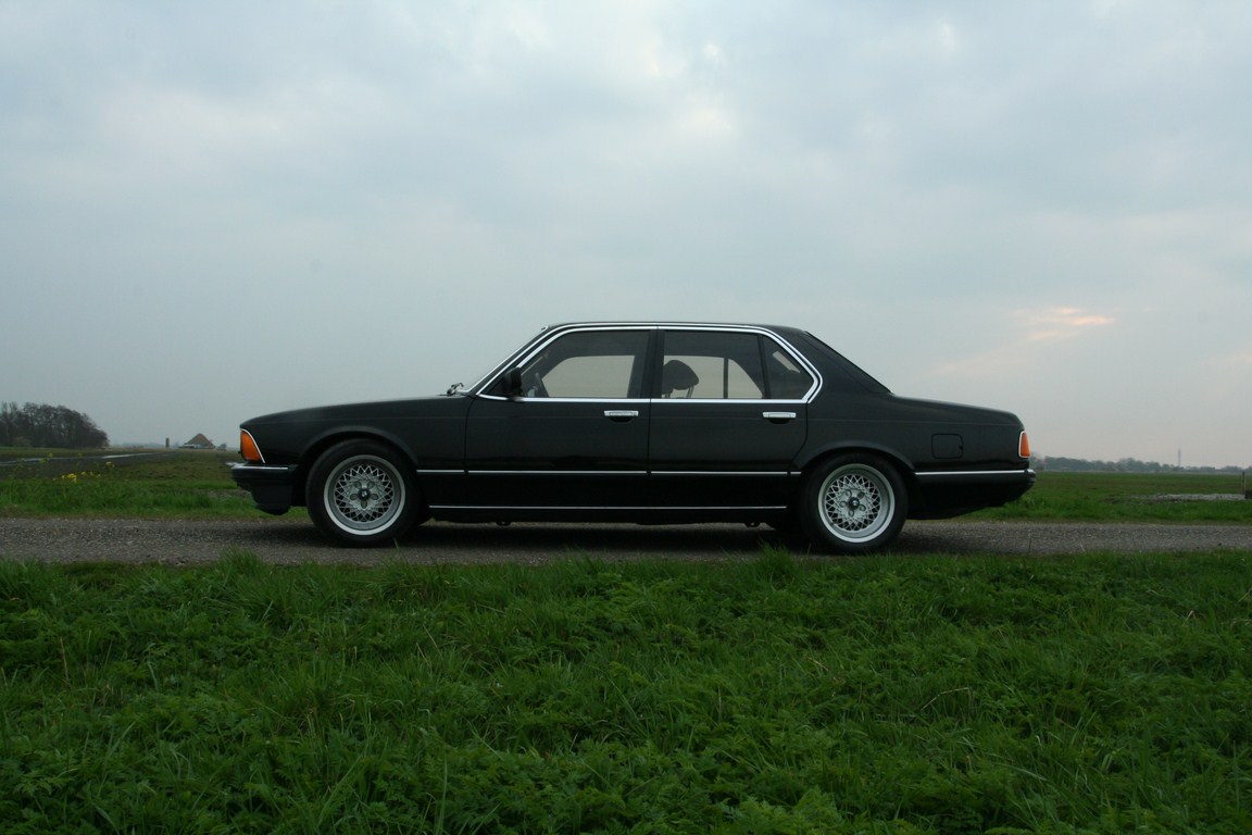

Zoals een aantal van jullie wten heb ik vorig jaar de voorkant voorzien van 30 mm verlagingsveren, die nog lager uitkwamen. De achterkan hebben we verlaagd op de nieveauregeling. De auto stuurt strak, maar de achterkant is zo flexibel, dat ik het soms in een lange bocht zelfs een beetje eng vind.
Ik overweeg de BMW m veren te bestellen. deze zouden een verlaging van 20mm moeten opleveren. Dus mijn auto komt weer iets omhoog.
Ik overweeg de niveauregeling te verwijderen en rondom Bilsein B6 te monteren.
Mijn doel is een zo comfortabel ( en veilig)mogelijke auto met waarschijnlijk 17 inch eronder. Ik ga voor de "looks"en niet voor het circuit.
hieronder een foto hoe het er nu uitziet,

Ik heb - op aanraden van Daniel - een set Mtech veren. Het is een wereld van verbetering.
Zeker in combinatie met Bilsteins. Kost wat, maar dan heb je ook wat. Je kan er zelfs het circuit mee op.

17 inch betekend een minder hoge band = comfortverlies, verlagen = comfortverlies, staffe dempers = comfortverlies. 3x raden hoe je auto rijdt na deze ingrepen ;)
Re: input gevraagd over verlagen
Berichtdi 12 maart 2013, 18:21
+1!
Looks zijn fantastisch met 17", maar 16" en kleiner rijdt veel lekkerder.
