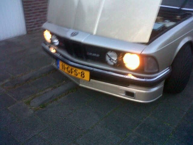

M'n witwas deed t weer eens niet!
Niks,zelfs mijn ruitenwissers niet,sproeit niet ect
Hoor wel klikken,bij de pompjes,zwarte aanstuurkastje uitgewisseld,nog niets
Alle stekkers van de 3 pompjes eraf,doet die t wel,koplamp wissers,ruitenwissers..alleen geen water!
Sluit ik alles weer aan,niks,nada ...alleen klik klik,meer niet

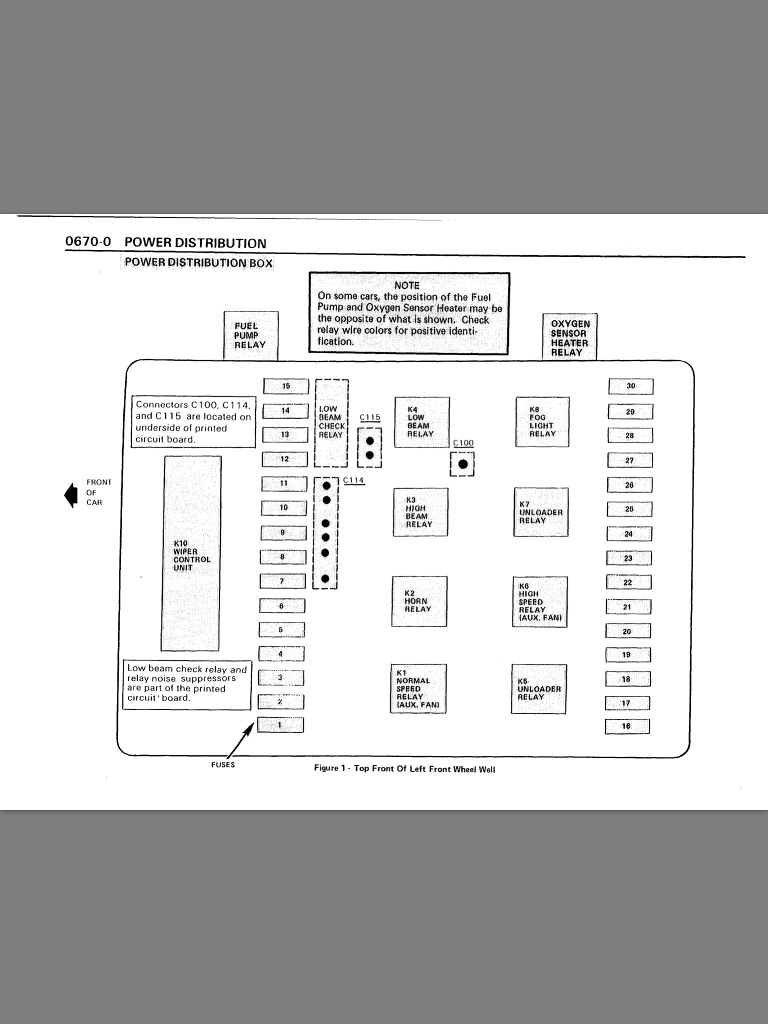

Heb je ook het ruitenwisser-relais in de zekeringenkast al gecontroleerd?
Re: Wis was vraagje!
Berichtdo 20 maart 2014, 20:30
Uhhhhh....nee,waar zit die?
V-MAX
  • Berichten: 281
Berichtdo 20 maart 2014, 20:38
Relais K10:
Berichtdo 20 maart 2014, 20:45
Okey,morgen daar is naar kijken een x

Berichtvr 11 apr 2014, 20:43
En nog steeds niks,allestekkers eraf,doet ie t wel,alleen mijn sproeiers niet,
Alle stekkers erop,alleen klik klik,meer niet :devilish:
