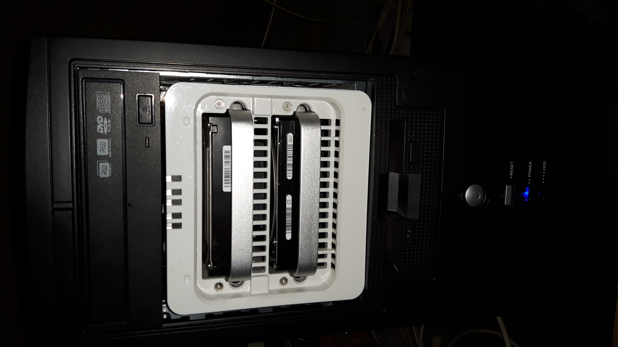

Afgelopen vrijdagavond kreeg ik een melding dat de server down was. En ja hoor, geen enkel signaal meer, conclusie mainboard overleden.
Zaterdag snel op zoek naar een vervanger, en ingebouwd. De bootdisk wilde niet meer opstarten daar dit een veel nieuwer mainboard was, dus opnieuw de software erop zetten maar. Daarna de backup terug zetten en de RAID schijven activeren.
Zondag draaide het geheel weer, maar de automatische bootup moest nog ingesteld worden.
Al met al weer een leuk klusje op een warme zolderkamer :lol:
Vandaar de downtijd de afgelopen dagen, nu is alles weer up and running.

De server maakt gebruik van 2x een 1 Terrabyte SATA schijf welke in RAID 1 staan. Een aparte 160 Gigabyte schijf zorgt voor de bootup en SQL database opslag. Alles gaat via een Gigabit netwerk verbinding (router, switch, cat6 kabel)
Deze draait sinds 2016, afgelopen week zijn voeding en mainboard en CPU vervangen.
Binnenkort de bootdisk vervangen voor een SSD model en dan gaat ie wel weer een jaartje goed.
