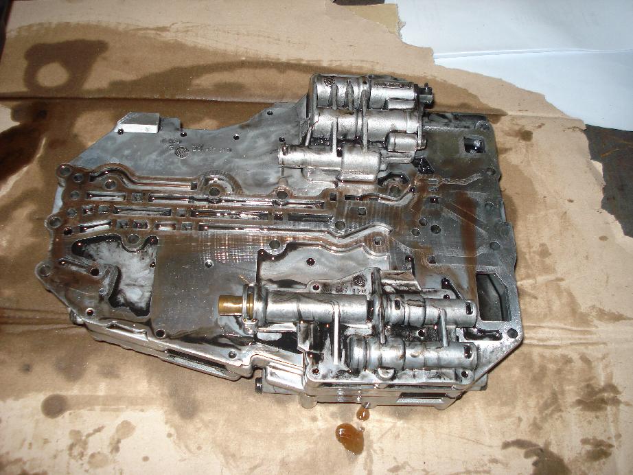

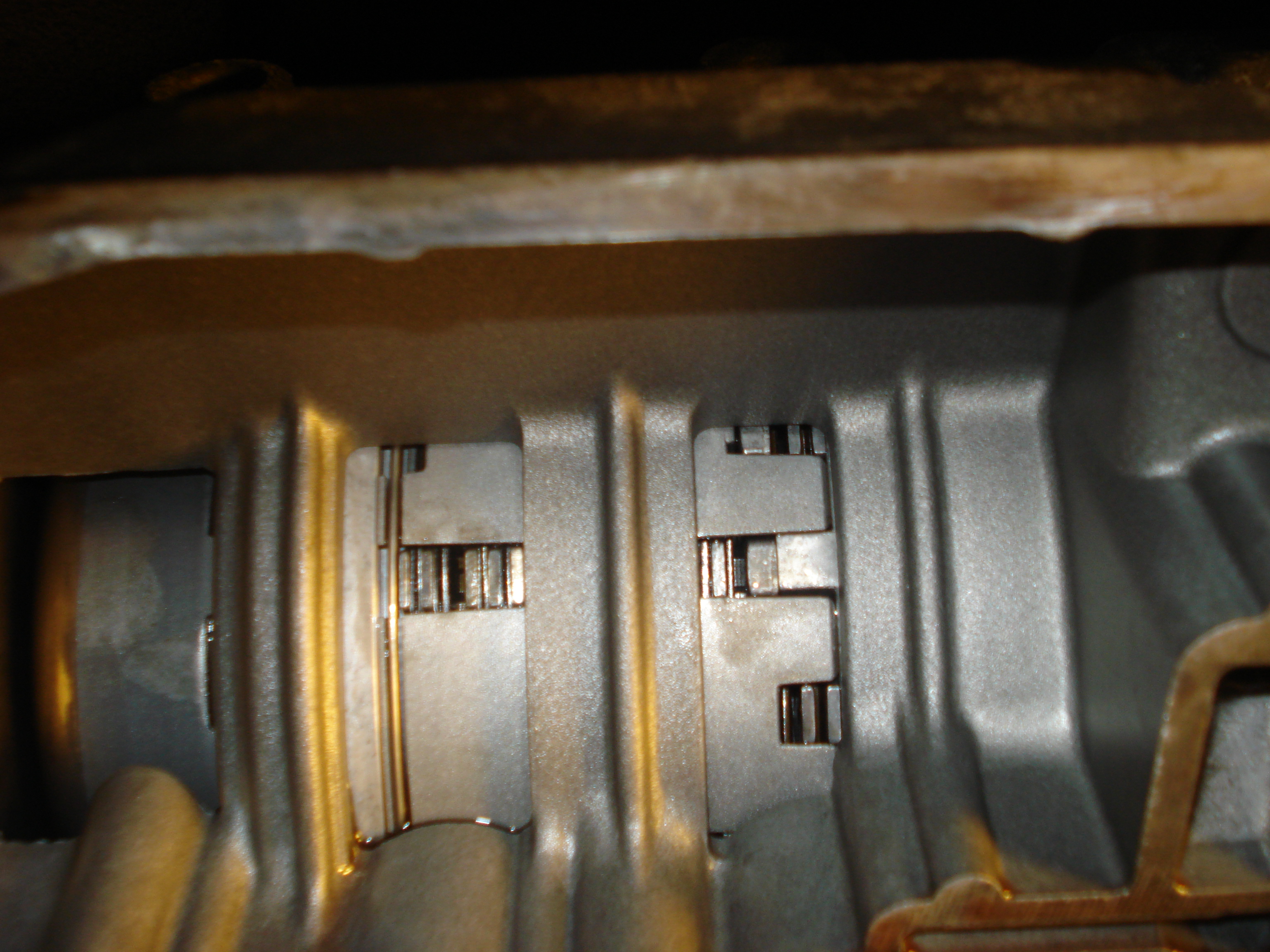

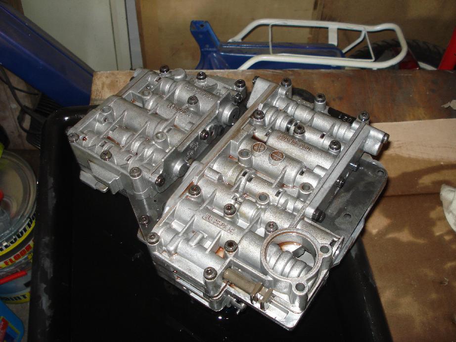

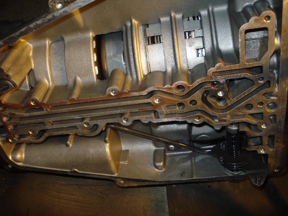

vandaag hydrolisch brein eronder vandaan gehaald, iemand een handleiding of technische tekening liggen waar ik mischien iets wijzer van wordt? of iemand met ervaring die mij wat wijzer kan maken over de functie van delen op het hydrolische brein? Keek meteen even naar de koppelingen die je dan kan zien, enige ervaring met natte koppelingen die ik heb zijn bij brommers en motoren. En daar zit dan altijd wat meer van 'dat' materiaal op de koppeling plaatjes. Iemand mischien een foto voor mij van hoe ze eruit horen te zien, bak slipte niet en had ook nooit moeite met wegrijden ook niet als er een zware aanhanger achter hing dus ga ervanuit dat daar niks mis mee is aangezien ze ook niet aan elkaar vastplakten zeg maar.
heb foto's gemaakt van alles zal eff posten zo spoedig mogelijk

waarom krijg ik er maar 1 ge-upload met de fototool???

Re: Automaat wil alleen nog maar vooruit! help
Berichtdi 12 okt 2010, 09:30
Bestand te groot verklein het b.v paint
Berichtdi 12 okt 2010, 21:50
Heel gaaf om te zien, maar mijn kennis is werkelijk 0 van automatische bakken.
Ik zit graag in de leermodus bij het zien van deze fotos.
Ziet er iig niet eenvoudig uit.
