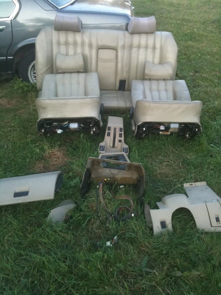

Even een andere vraag: zit er standaard in de leren electrische stoelen ook stoelverwarming? Deze set komt uit een franse auto en heeft geen stoelverwarming maar is wel electrisch. Ik kan me indenken dat BMW niet daar ook nog weer aparte stoelen voor maakte?!
Re: Zekering 26 knalt er steeds uit
Berichtdo 14 okt 2010, 13:24
Stoelverwarming werd in de stoelen gemonteerd, er zijn dus wel degelijk niet verwarmde electrische stoelen.
Tis trouwens eenvoudig te zien, als ie stoelverwarming heeft zit er vooronder aan de stoel een 4 polige aansluiting.

ik heb nog twee stoelen staan met stoelverwarming (waar zouden die toch vandaan komen :D )
