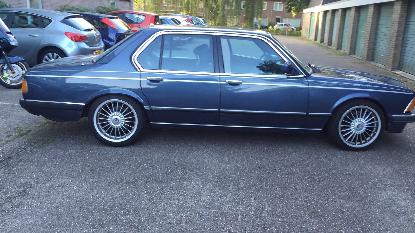

18 inch past dat?
18 inch past dat?
Berichtvr 10 feb 2017, 11:13
Past 8X18 ET20
en 9X18 ET22
Re: 18 inch past dat?
Berichtvr 10 feb 2017, 12:07
past Robert
dit is zo een set van een E38 740i
wel rekening houden met de hoogte van de voorbanden. is weinig opening tss band en veerschotel

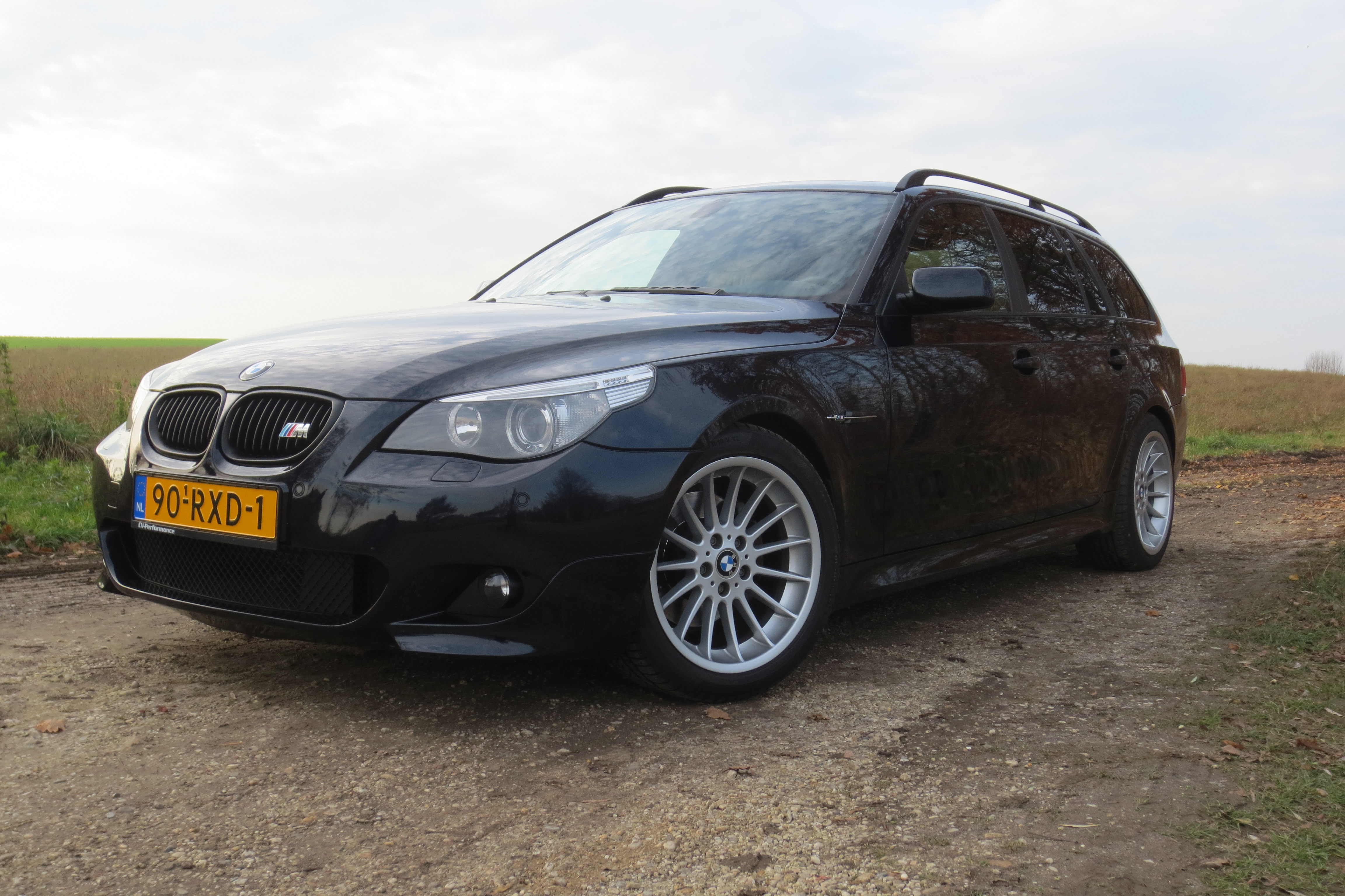

Wat voor bandenmaat moet dan voor.
Ik vind die styling 32 velgen erg mooi, zeker als je de velgrand polijst.
Op mijn 5 serie heb ik die ook als 18 inch maar dan concaaf

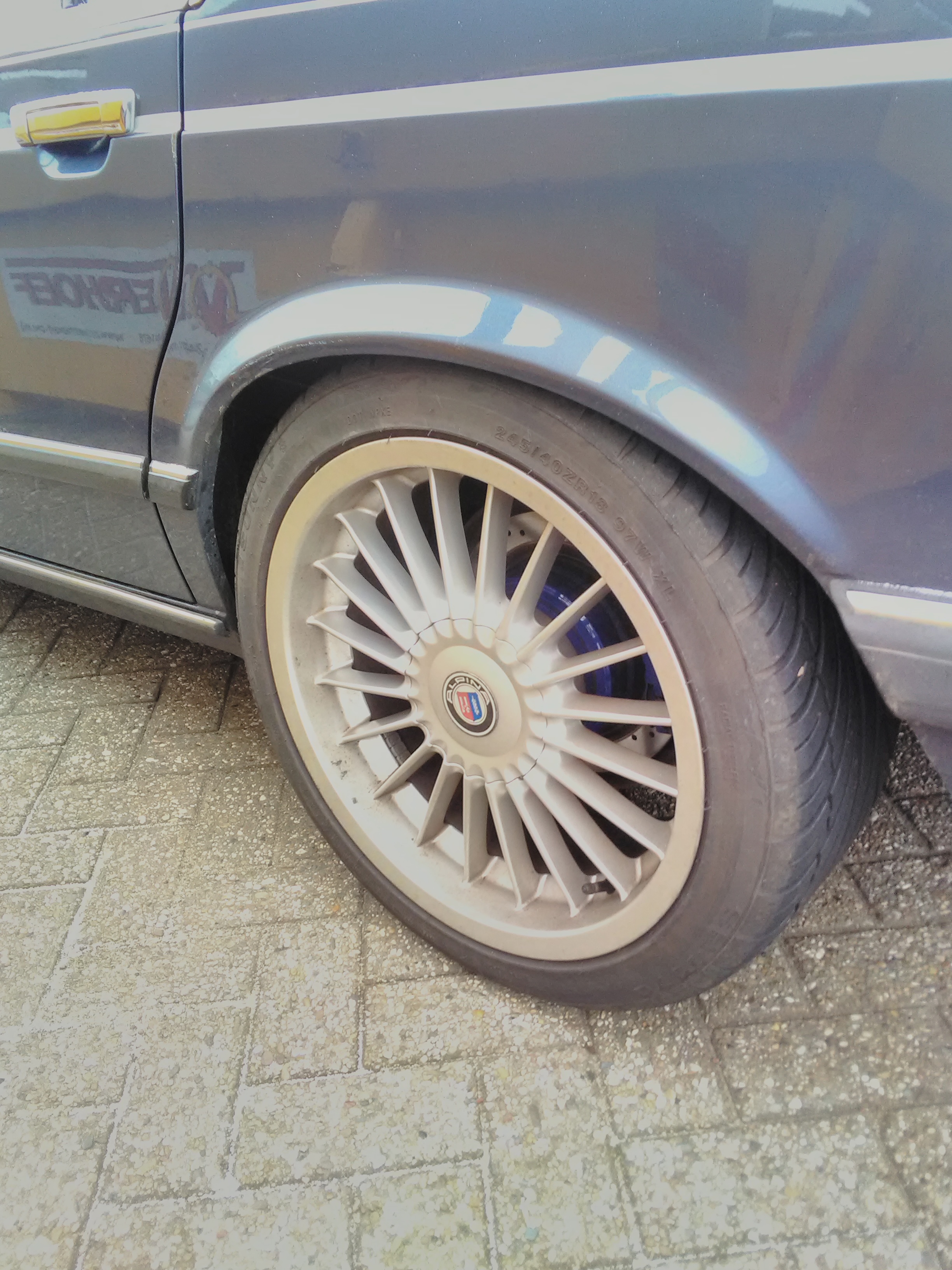

ben toen voorkant naar 40 serie banden moeten zakken .. 225/40/18
Berichtvr 10 feb 2017, 14:58
Voor 225/40/18
Achter 245/40/18
