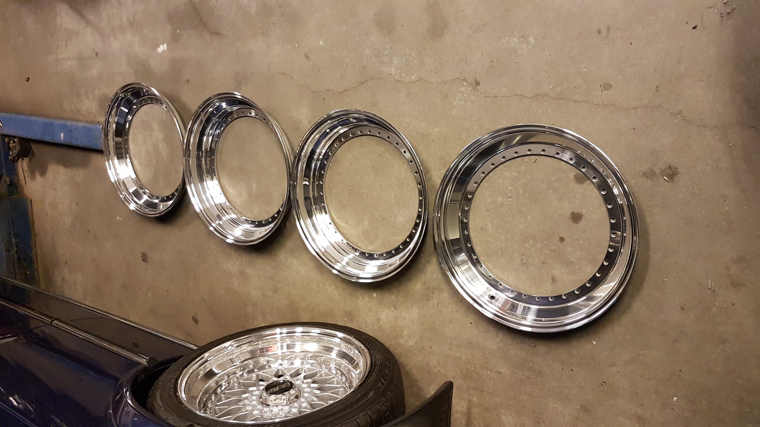

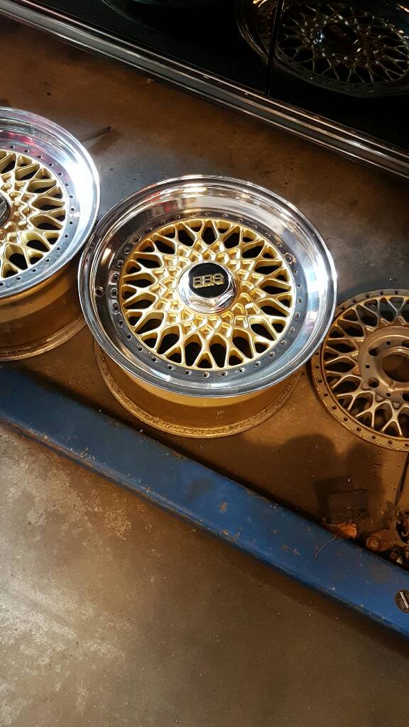

Ben de laatste tijd nog wel bezig geweest met een paar setjes velgen.ImageImageImage

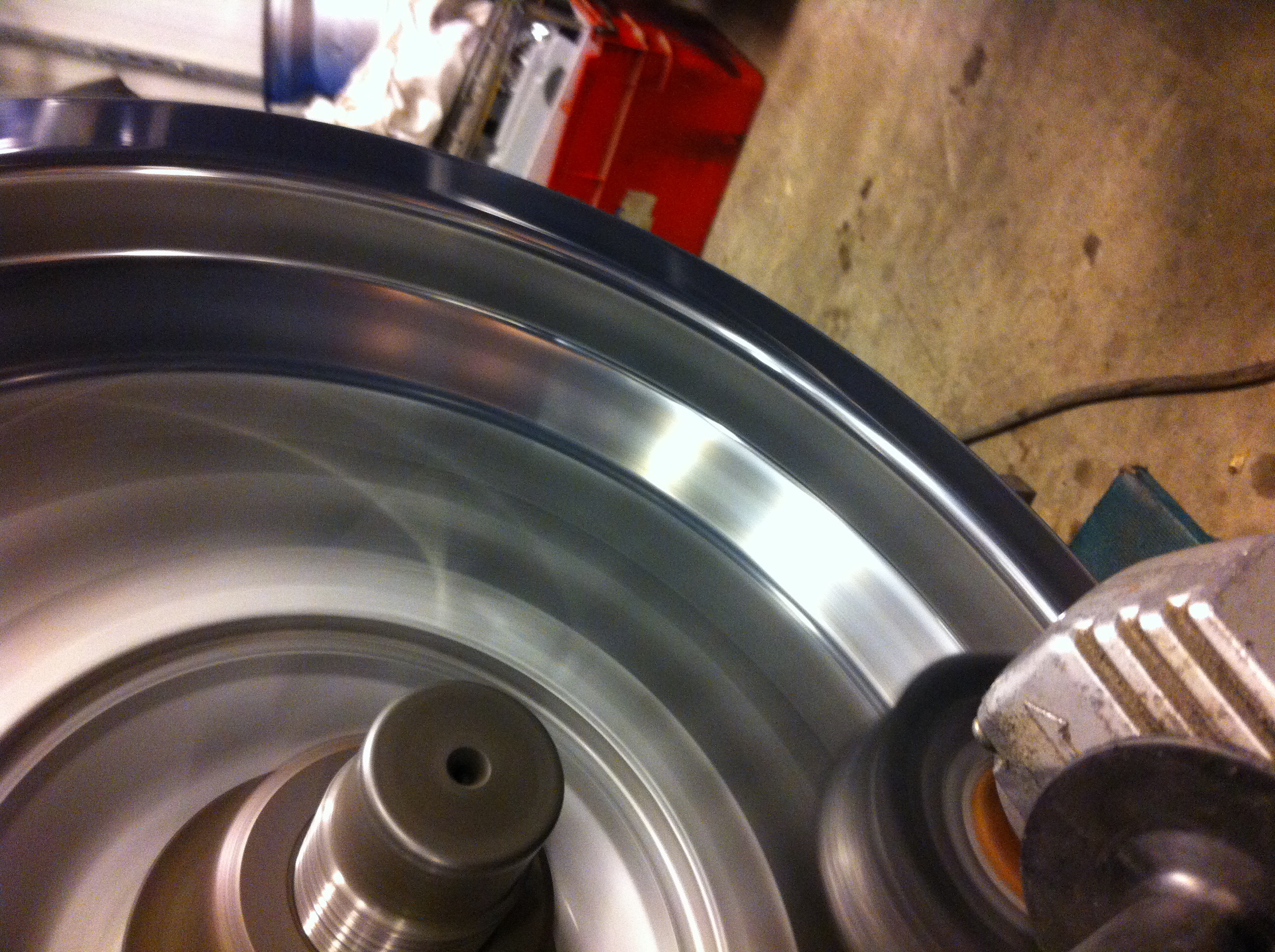

Kunnen de ervaringsdeskundigen uitleggen wat de beste manier is van polijsten, betreffende materialen en machines.

RobertF schreef:Kunnen de ervaringsdeskundigen uitleggen wat de beste manier is van polijsten, betreffende materialen en machines.
Ik schuur eerst alle lak en oneffenheden weg met grof schuurpapier en dan steeds fijner schuren en daarna polijst ik de randen met metal polish van autoglim.
Ik doe dit op een machine waar het wiel op rond draait.

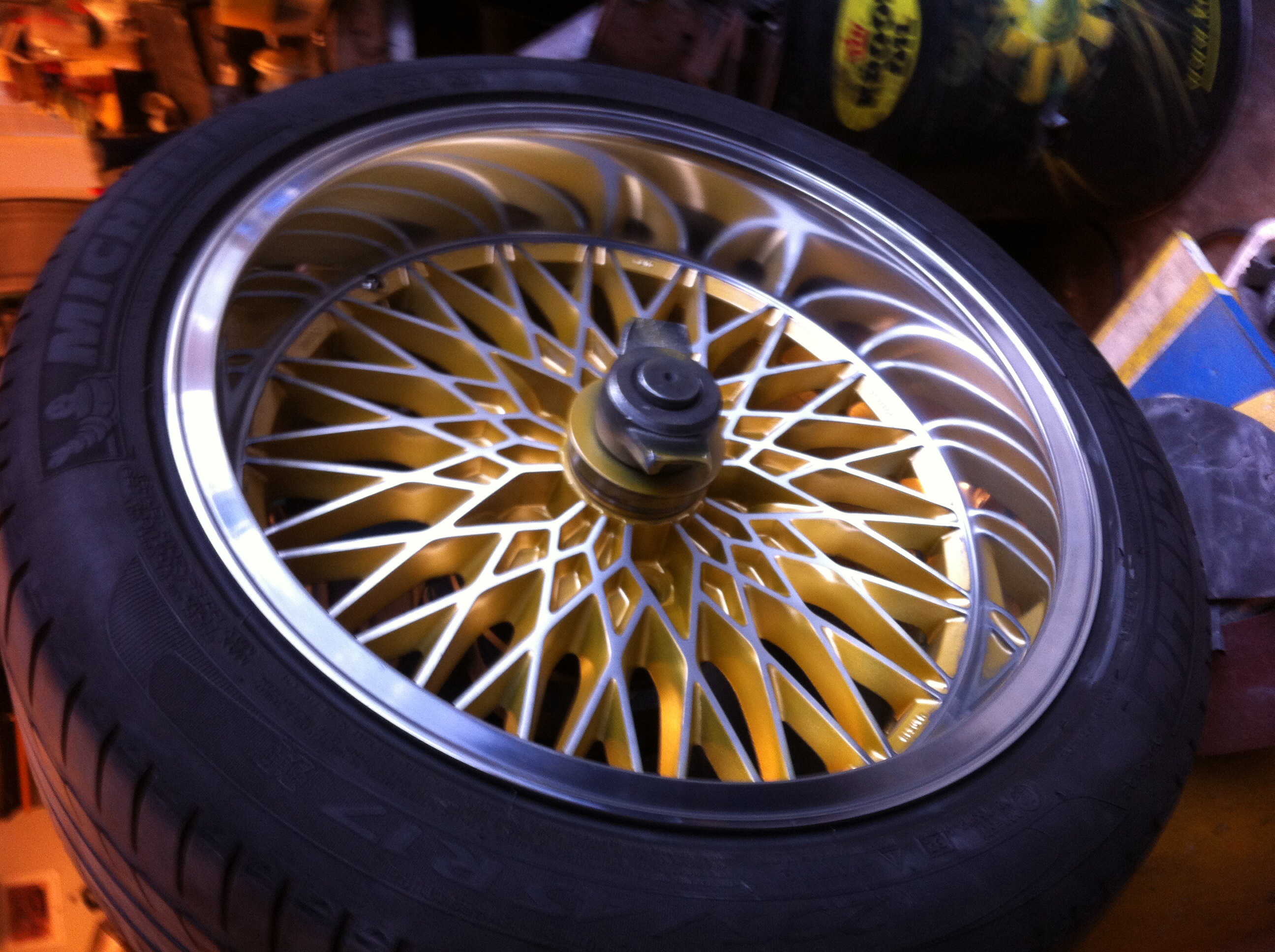

Ziet er goed uit die behandeling, dat soort klusjes heeft ook een hoge zelfvoldoening.!
Hoe lang blijft zoiets mooi?
Volgens mij is de set die ik heb ook gepolijst en daarna hoogglans verdicht met blanke lak.

Wat een werk Piet en een mooi resultaat!
Hoe lang doe je ongeveer per velg?
Re: Boutjes vervangen BBS RS
Berichtvr 03 maart 2017, 06:37
Dat ligt geheel aan de staat van de velg maar je bent er zo maar een paar uur druk mee :lol: Dit blijft lang mooi als je het maar regelmatig poets met een metalpolish en er niet mee in de pekel rijdt. Een blanke laklaag er overheen geeft natuurlijk een goede bescherming maar word op den duur lelijk door vergeling en vochtplekken onder blanke lak.
