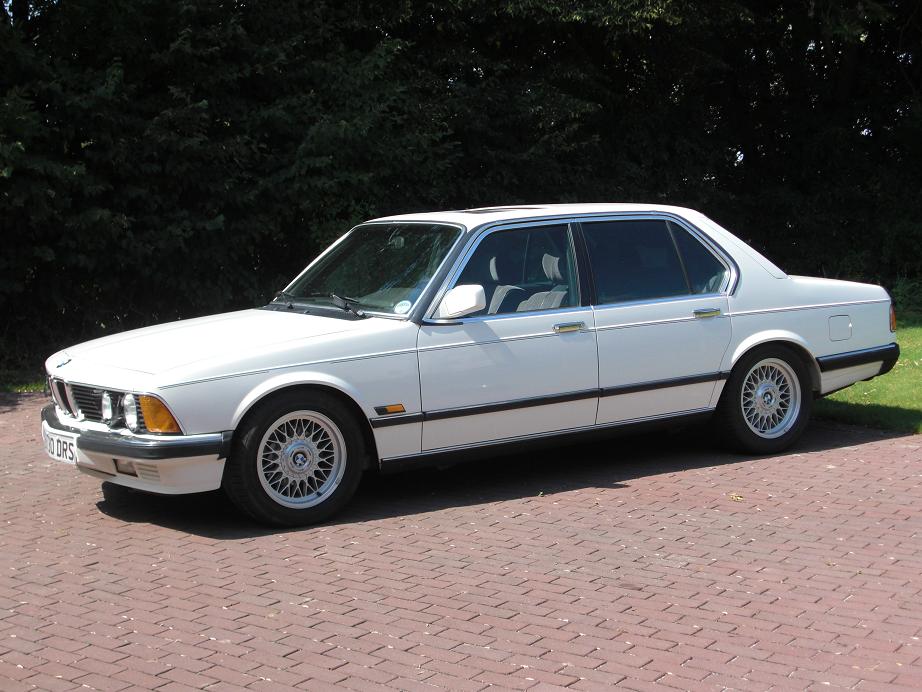

Bovenste is met 17 inch 2 delige BBS en de onderste met 16 inch BBS Kreuzspeigen van BMW

Berichtzo 21 feb 2010, 11:37
Aah, kijk Robert dat is mooi vergelijkingsmateriaal, ook een witte 7 :clap:
Ik vind die 16 inch velgen het mooiste als ik eerlijk ben, dat staat trouwens ook erg mooi op een 7.
Maar in beide gevallen is de auto verlaagd denk ik he, zowel voor als achter?
Wat zijn de specs van de 16 en 17 inch velgen (et en j waarden en bijbehorende bandenmaat)?

Berichtzo 21 feb 2010, 13:27
De 17 inch hebben 225/45 voor en 245/40 achter
De 16 inch hebben 205/55 voor en 225/50 achter ET is 20

Berichtzo 21 feb 2010, 13:52
Hoeveel breed zijn de velgen (J waarde) en zijn die rondom gelijk?
Zijn ook de 17 inch velgen rondom et 20?
En is de auto zowel voor als achter verlaagd?
Alvast bedankt voor de info :clap:

Berichtzo 21 feb 2010, 15:52
Bij de 16 inch is het 7 en 8J )je kunt ook 2X8J nemen en bij de 17 inch 8J alle ET20. Alleen voor verlaagd 40mm.
http://www.cobra-suspension.com/
Bij de 745i kun je de niveauregeling achter laten zakken
Hier kun je zien wat gaat en niet gaat
http://www.nowakshinterhof.de/pageID_5341681.html
