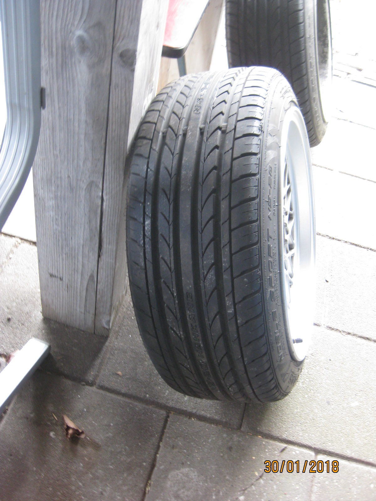

Ik heb een setje op het oog voor mijn E23 728i van 1985.
Mijn vraag was of dit gaat passen, eventueel met spacer.
BBS RC090
8x17 ET20 bandenmaat 205/40 ZR17
Alvast bedankt!
Groeten, Koen

dat past gewoon
Re: BBS RC090
Berichtza 17 feb 2018, 12:45
die bandenmaat klopt niet moet zijn 235/45 en 245/40 X17
205 op een 8J velg is veel te smal
http://www.bandengeens.be/velgbreedte_tabel.html
Re: BBS RC090
Berichtza 17 feb 2018, 18:31
kan wel dan krijg je meer het getrokken effect , dit is ook een 205 band op een 8j velg
Re: BBS RC090
Berichtza 17 feb 2018, 22:33
Ik zou wel bredere banden erop gooien idd.
De eerste stoeprand die je raakt is direct bingo met de 205 banden....
Re: BBS RC090
Berichtzo 18 feb 2018, 09:44
ik heb er nu 225 opliggen ,en dan ligt de rand mooi in de velgbeschermrand
Re: BBS RC090
Berichtzo 18 feb 2018, 10:32
Ja dat kan er op, maar bij een te smalle band is het risico dat als je een scherpe bocht maak de kans er is dat de band van de velg loopt, daarom is er een range van wat er op moet en niet wat erop kan.
Bij de Duitse TUV zijn ze daar heel scherp op daar staat in het kentekenbewijs wat er op mag en niets anders.
Re: BBS RC090
Berichtzo 18 feb 2018, 21:55
Band breedte is minimaal 10 mm en max.30 mm groter dan de velg breedte
Achterzijde: 8 x 2,54=203 mm
Voorzijde: 8 x 2,54=203 mm
Dus zou ikvoor een 215 en achter een 225 band er opgooien, dan heb je denk ik de beste setup op een 8 J velg.
