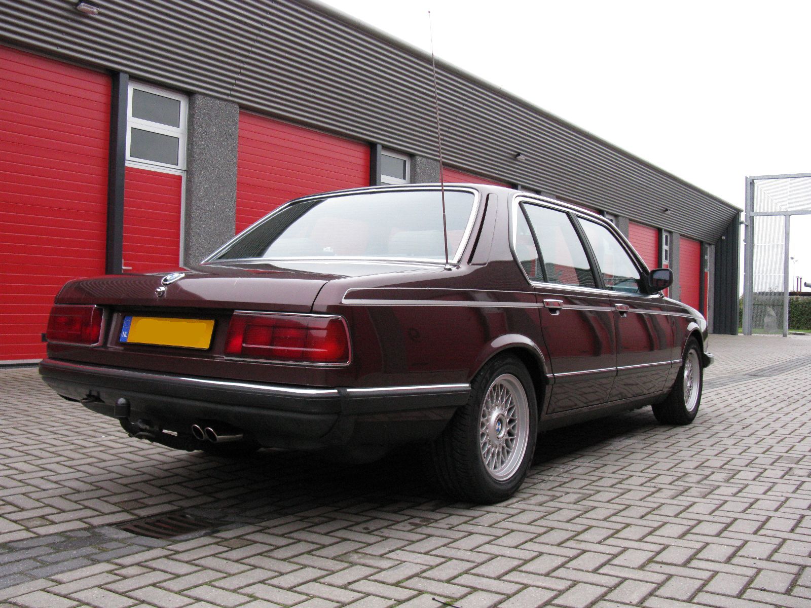

Berichtzo 11 apr 2010, 16:51
De verkoper heeft voor een oplossing gezorgt. Hij heeft er zelf nog zo'n setje 7J et20 bij gekocht.
Dus nu hebben we beide een setje, ET20 voor en ET23 achter.
De banden achter ga ik nog vervangen voor wat plattere.
Let niet op de roest op de wagen, hier wordt nog aan gewerkt.

Berichtzo 11 apr 2010, 17:03
staat mooi hoor............
enne.......zoveel roest zie ik niet ;)
Re: BBS 16 inch
Berichtzo 11 apr 2010, 20:18
Ik hem vanaf de "goede" kant gefotografeerd. :D
Re: BBS 16 inch
Berichtzo 11 apr 2010, 20:47
Dat ziet er 100% beter uit dan die je er laatst onder had. Je moet die banden maar laten zitten, ben je gelijk van het toerentalprobleem af :D
